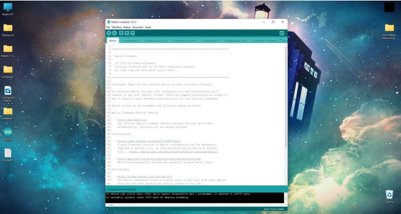

    devo controllare più tardi ti farò sapere, grazie per la pazienza, poi cosa vuol dire da che base, ho aperto marlin con arduino 1.8.19, cambiato i file configuration h, cambiato en con it (linguaggio) messo // davanti a #define ENDSTOP_INTERRUPTS_FEATURE, questo è quanto ho fatto, visionato lo sketch e caricato, ma la sd non la lege.

    ho installato marlin 1.1.9 e funziona sulla scheda Anet A8, ma non legge la SD, si può avere qualche consiglio?

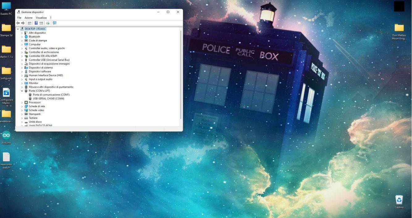

    la scheda funziona perfettamente,volevo sostituire il programma con marlin,se può interessare ho anche un programmatore USBasp.potevo ferti vedere una foto ma non mi permette di aggiungerla.

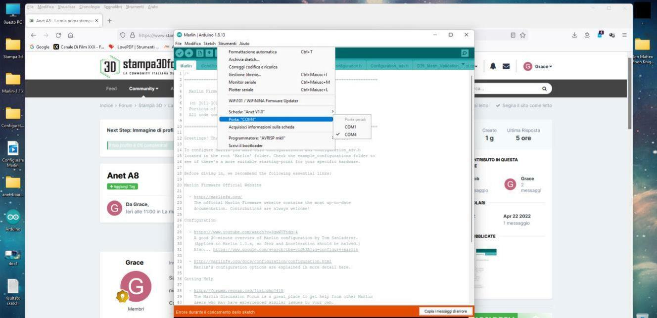

    Qesti sono i due sketch che ho fatto: verifica/compila,e,carica sketch carica.tx
  13. Grace
    Anet A8
    ho provato anche con 1.8.13 da la stessa cosa

    txt scketch.tx
  15. Grace
    Anet A8
    risultato sketch.txt
