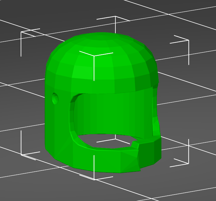

Obiettivi di Enea84

  1. Il file di partenza è un .dat del programma ldview (programma di rendering / creazione istruzioni lego). Posso salvarlo anche in altri formati (ldr, stl) per importazione in blender. Non è quindi un file pensato alla stampa. Comunque visualmente le parti tondeggianti in render di blender le vede tondeggianti, ma esportarle poi per la stampa le vede grezze, senza info sulle parti tondeggianti.
  2. Ciao Michele, grazie per la risposta. Si qualcosa fa, ma lo applica a tutto il pezzo. Vorrei usarlo solo laddove necessario, dove ci dovrebbero essere delle curve.
