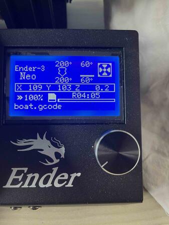

  5. Buongiorno a tutti. Sto provando la nuova stampante che mi è appena arrivata. Ho fatto fatica nel livellamento iniziale del piano di stampa, ma successivamente la stampa di prova è terminata correttamente. Quando però ho provato a dargli in pasto una mia stampa, mi sono accorto di una cosa che non capisco. Appena iniziata la stampa, la posizione di Z è 0,2 e non 0,0 come mi sarei aspettato (ho allegato la foto). La risoluzione di stampa è quella di qualità standard (esattamente 0,2mm) dello slicer Creality Slicer (praticamente Ultimaker Cura brandizzato), E la stampa finale, misurata con un regolo, risulta infatti di 1,78mm anziché i 2mm del file .stl. E' la prima stampa mia sulla nuova stampante, quindi dubito di essere già riuscito a incasinare qualcosa... E' normale? Da cosa può dipendere, e come si può risolvere. Ciao e grazie a tutti.
