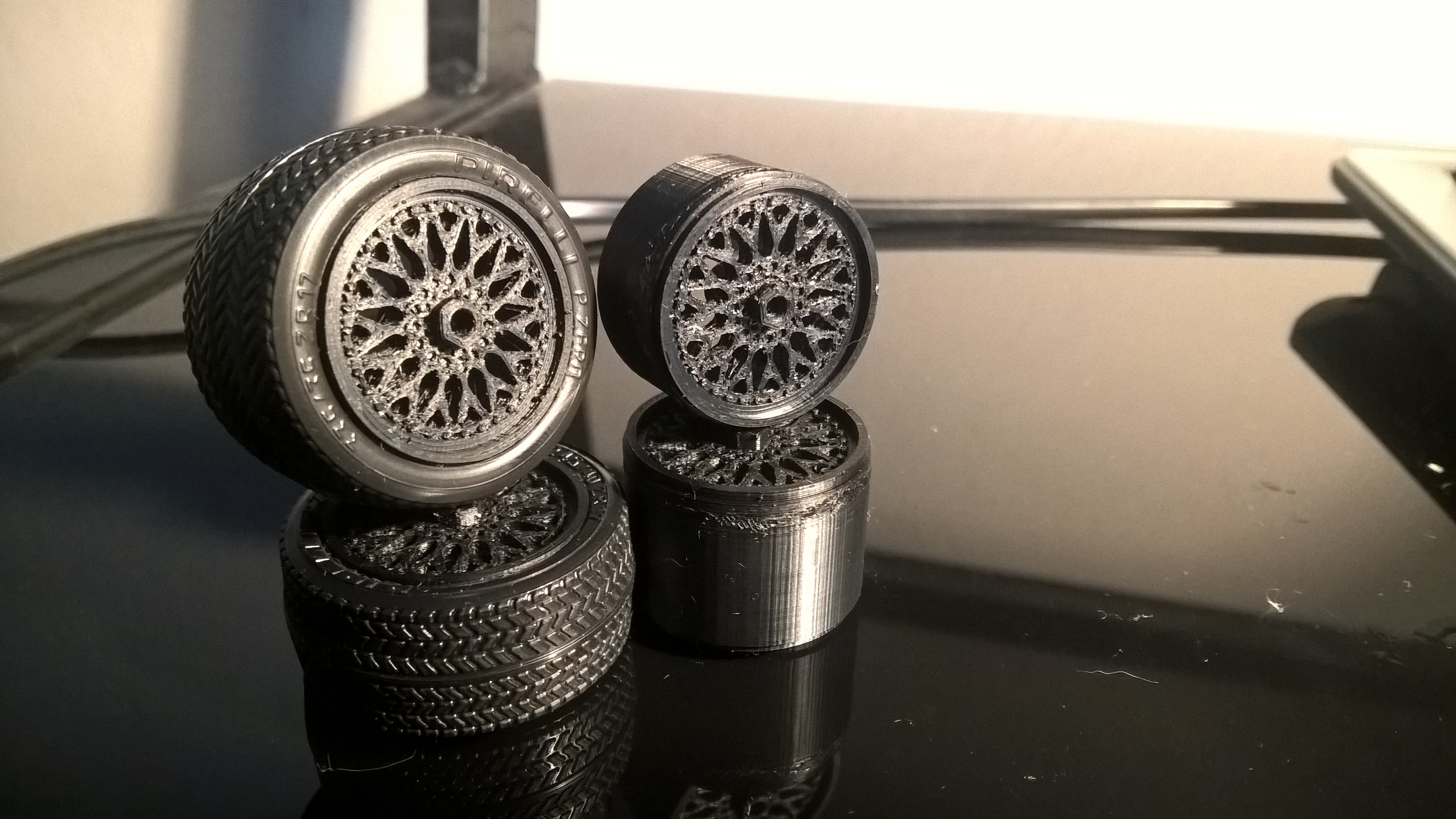

  4. allego stl del cerchietto. ad esempio simplify non vede il disegno centrale con 0.4 e 0.2 si.. ma simplify e un altra storia cerchiopost2.STL
  5. con 0.2 e la maty sono riuscito a fare un piccolo cerchio di un modellino. Ma le ore sono tante.. diametro 2cm. materiale ABS

  14. forse il problema che le lettere sono troppo piccole per stampare con ugello che monti.. prova a fare slicing con ugello da 0.2
