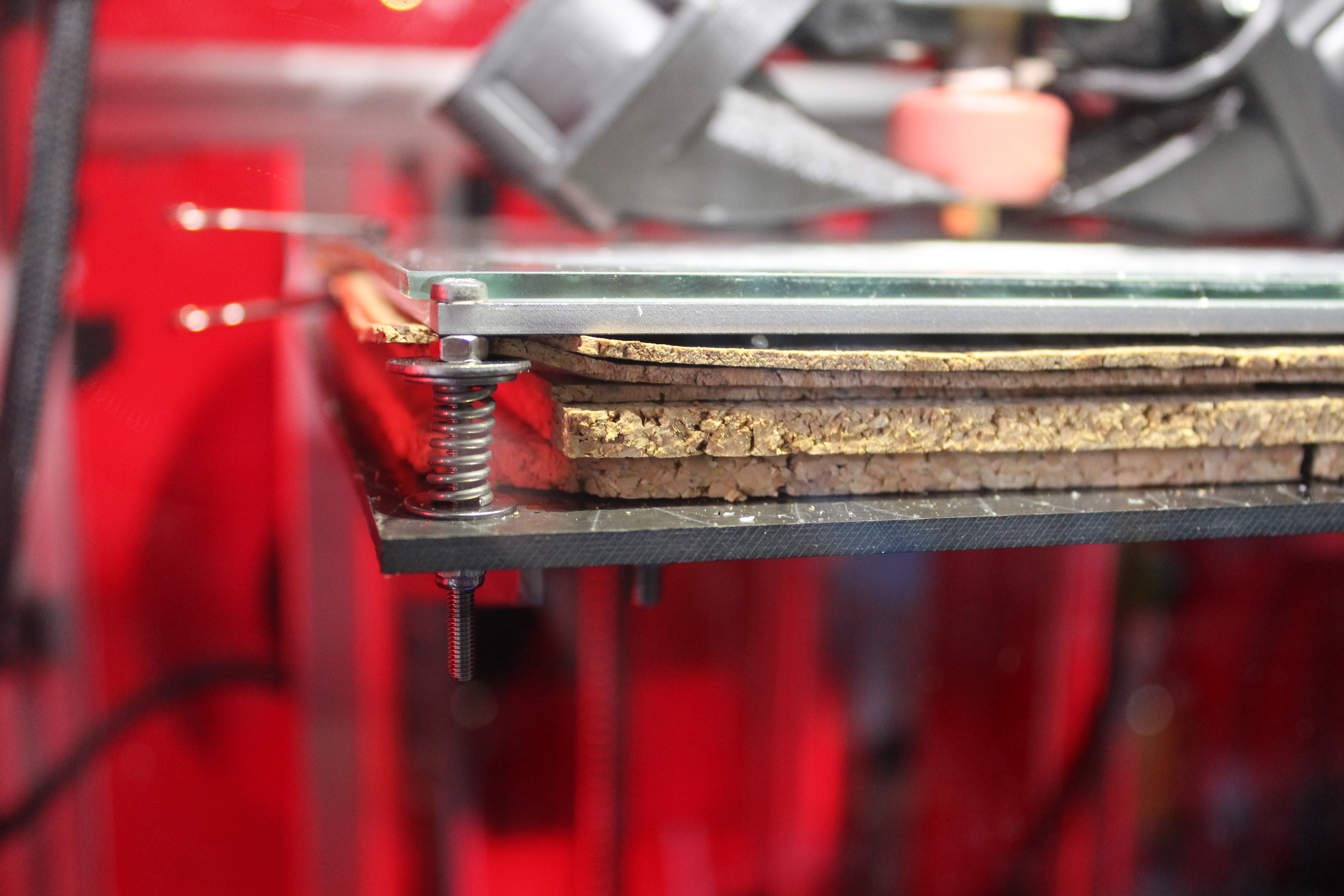

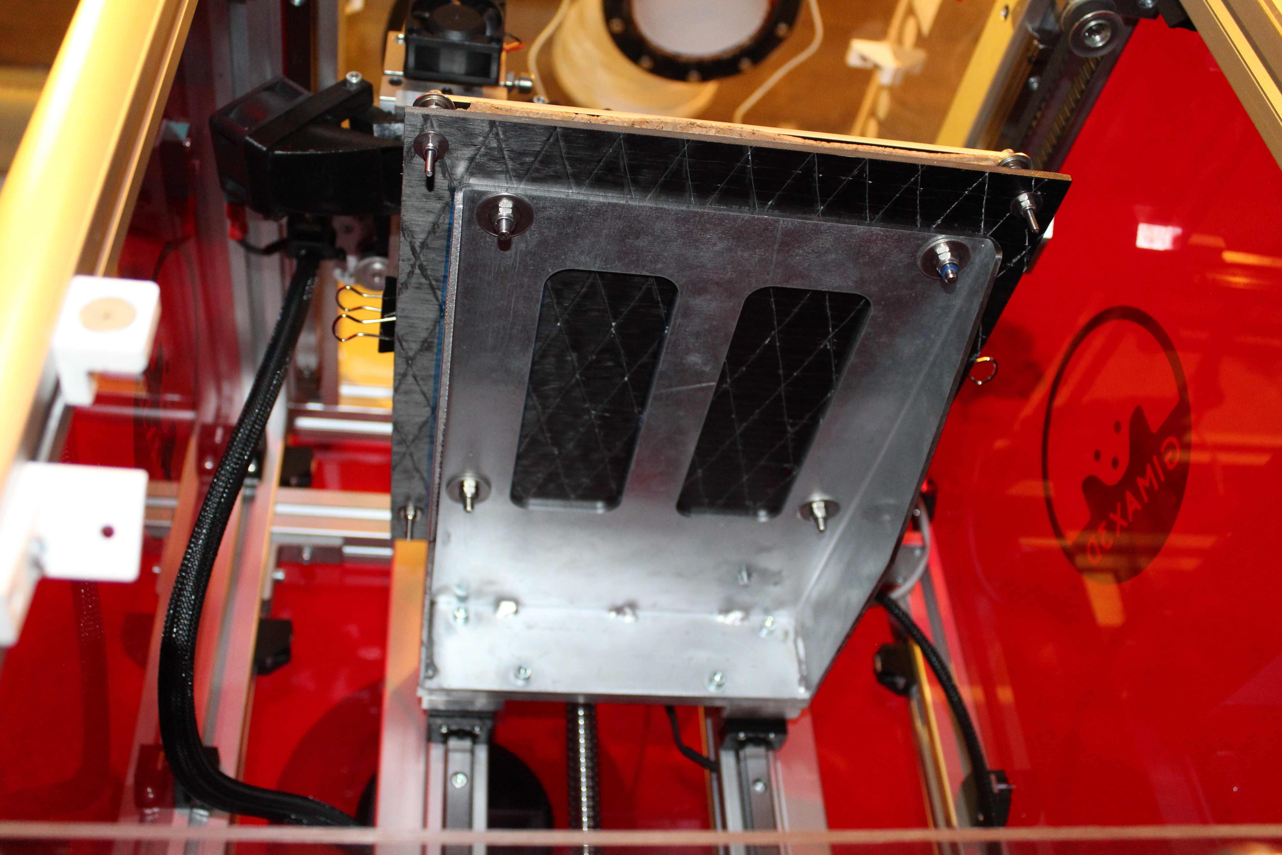

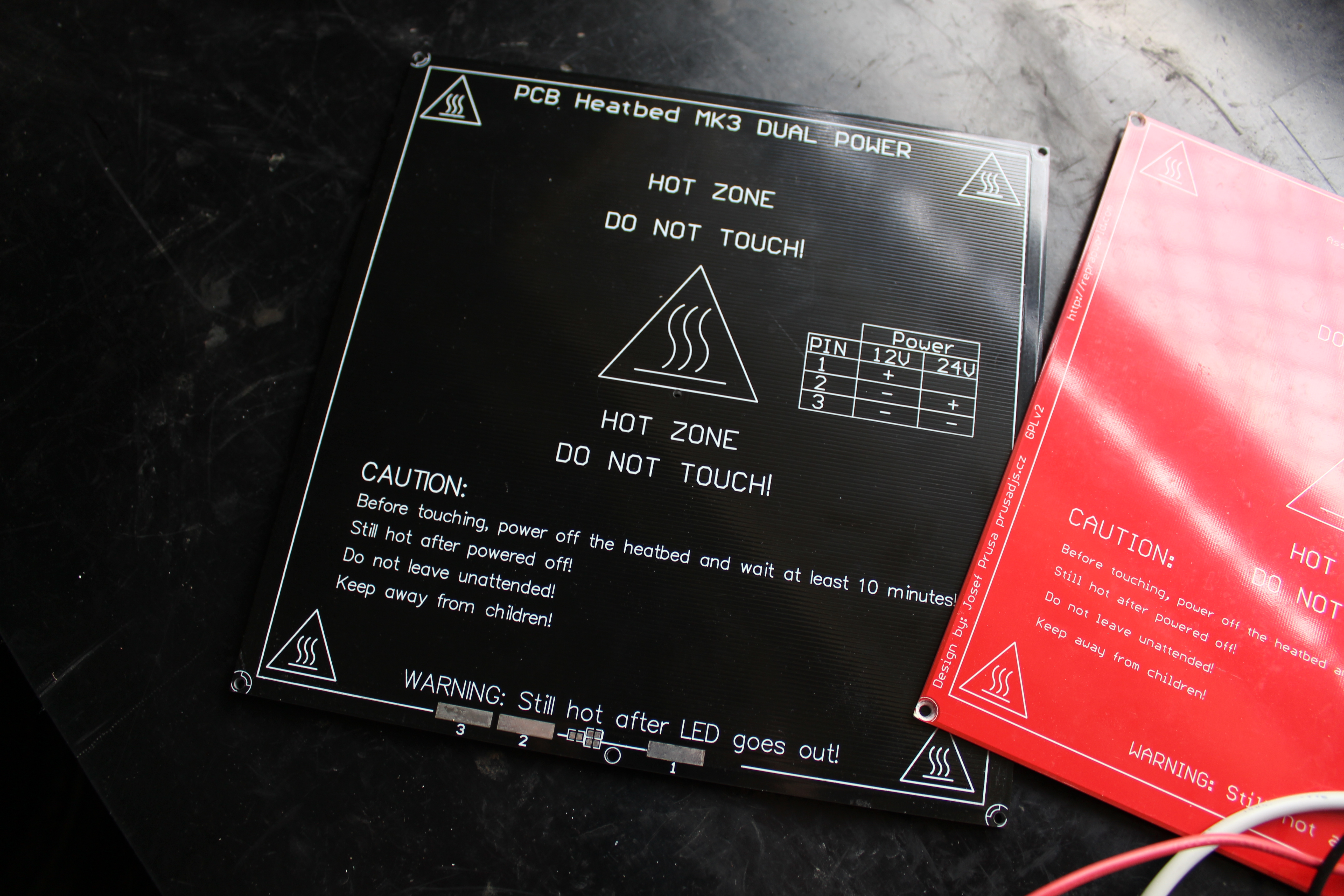

  17. ciao! sono un possessore della Gimax Maty, sono molto contento della stampante, ma come tutti stampanti ha i suoi problemi quale il riscaldamento del piatto, che purtroppo nessuno non mi ha detto, e io non lo sapevo ne anche che possono essere questi problemi. Dopo una bobina di PLA che c'era con la stampante sono passato su ABS e poi venuta questa problema che dopo superati 40-50 gradi ci mette una vita (fino a 70-80 gradi 1 ora).. parlato su altro forum non italiano, mi hanno consigliato di cambiare il piatto, e grazie ad AMaker ho tolto l'idea che il problema è nel alimentatore. Come collegare penso che sanno tutti.) Il piatto lo montato su una lastra di carbone da 4mm (comprato su ebay) però il mio consiglio di acquistate solo intrecciato, non unidirezionale. Viti in inox 3x45 con dadi autobloccanti e molle in inox.
