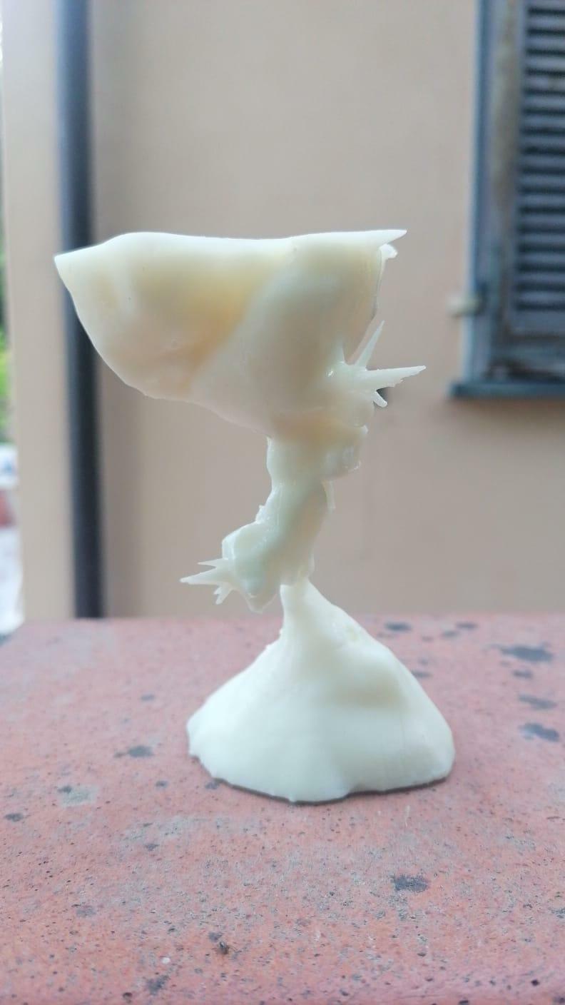

  1. MISSIONE COMPIUTA Era solo una questione di aggiornamento firmware ('tacci sua) allego foto del risultato. Grazie a @FoNzYper il supporto e la pazienza!

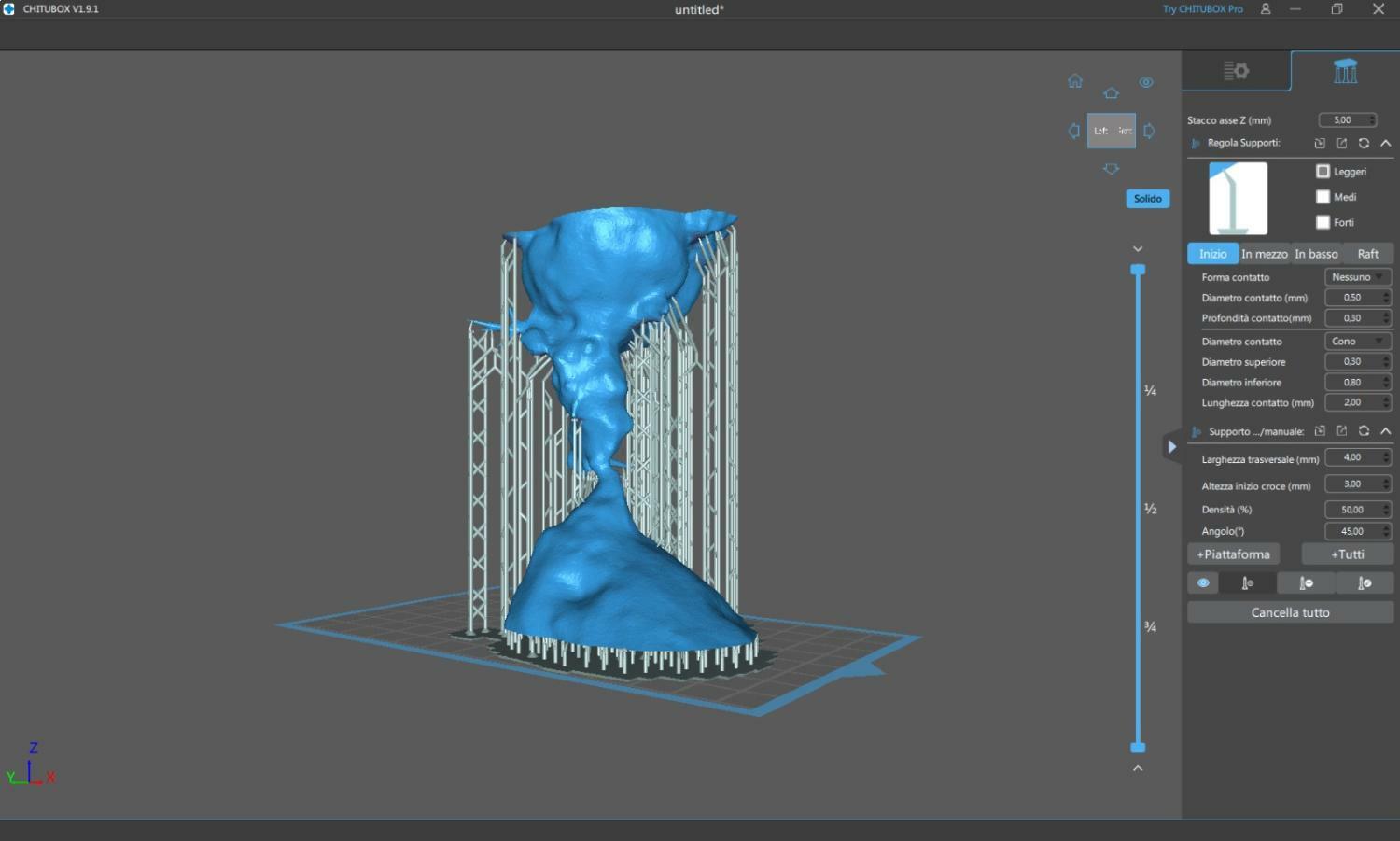

  2. Rieccomi...😞 Con chitubox si apre perfettamente, fatto lo slicing ma la stampante (Elegoo Mars 2) non riconosce il file, dice formato non riconosciuto. Con qualsiasi altro file va benissimo ma con questo no. Devo prendere il martello?

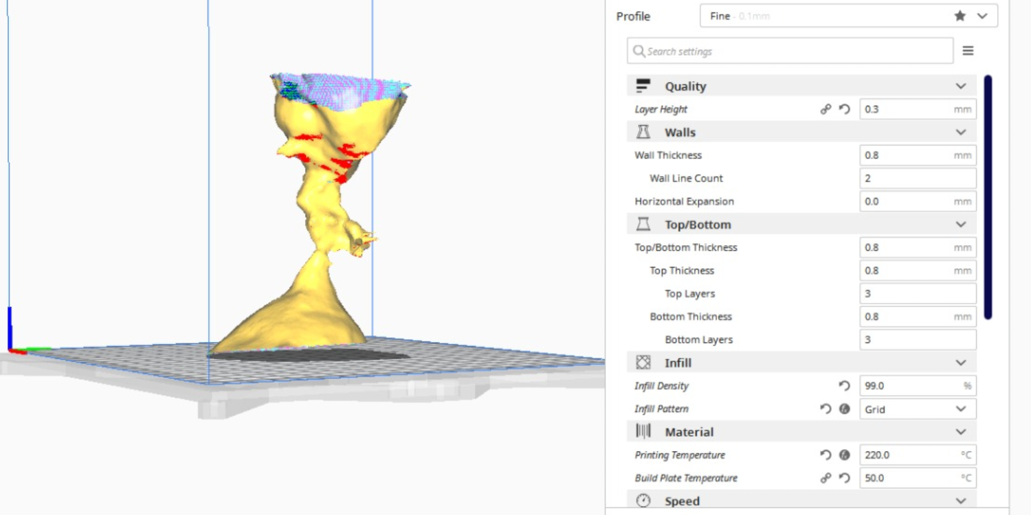

  3. Ciao, purtroppo non funziona, non so se è un problema di stampante, una Elegoo Mars 2 che tra l'altro non è mia quindi non sondare molte più indicazioni... Allego screenshot che mi è stato mandato, con il programma sembrava ok ma poi la stampante non l'ha riconosciuto.
  4. Grazie mille. Appena possibile faremo una prova di stampa, ti/vi farò sapere com'è andata. 👍
  5. Ahimè non saprei darti molte più spiegazioni (allego foto), ho provato con rhino a "tappare" qualche buco che ho trovato qua e là ma di più non sono in grado di fare...😢
