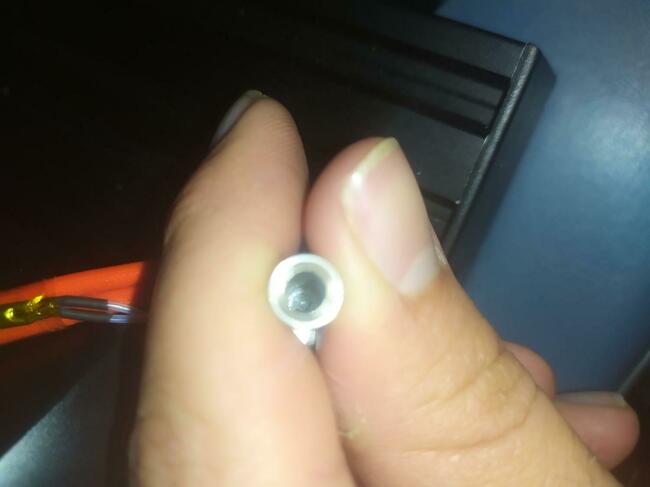

  3. Salve a tutti, ho un problema con la mia ender 3 v2 che mi sta impedendo di realizzare non dico stampe, nemmeno primi layer accettabili. Le ho provate tutte, ho sostituito il tubo in ptfe e non è cambiato quasi nulla, è come se non uscisse abbastanza materiale dall'ugello, che quindi non riesce ad aderire. Ho smontato l'hot end per quanto ho potuto ( non c'è verso di allentare il dannato grano che tiene fermo il dissipatore) e allego la foto delle condizioni della gola, a me non sembra che stia male, per cui il problema non sta lì credo. Ho pulito l'ugello a caldo usando l'ago in dotazione e ancora nulla. Estrusore regolarmente calibrato, ho notato che durante la stampa, se spingo manualmente il filo, i risultati migliorano.

  5. Già tolta quella linguetta blu che funge da distanziale, è che non si abbassa proprio quel fermo, quando ci premo riesco solo a fare scorrere il componente che si avvita lungo il tubo, ma il tubo non si muove. E' una situazione un po' frustrante
  6. Io ho solo usato il PLA+, ho anche ignorato il filamento di prova della Ender, con un nozzle da 0.4mm, che ho pulito con l'ago in dotazione, ma niente. Quando ho estratto il filamento, ho notato che quasi in corrispondenza della punta lato ugello, presenta delle dentellature, dici che sia correlato con il problema? Per estrarre il PTFE dovrei anche allentare il grano di calibrazione giusto? Perchè sennò non credo si riesca ad abbassare il fermo

  9. Comincio a pensare sia un problema all'hot end che è intasato oppure non è accoppiato bene con l'ugello, però non dovrei avere pure problemi quando si estrude a vuoto in tale caso?
  10. Possibile che sia solo questo? Perchè vedo un problema di adesione che prima non avevo, e ci sono zone intere in cui non esce per niente materiale dall'ugello, anche se a vuoto esce bene.
