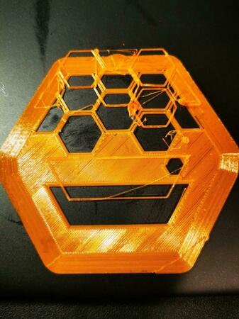

  1. sinceramente avevo pensato a qualche cosa del genere, ma facendolo solo su alcune stampe, ho attribuito il problema più al software che all'hardware della stampante. Ho stampato un Geko snodato (19 ore di stampa a 0.1 altezza layer) ed è venuto perfetto... comunque farò una verifica più approfondita sui vari componenti. Grazie
  2. Ciao, su questa sempre... e ieri anche su una stampa che in precedenza non aveva mai dato problemi.
  3. Salve, io invece ho un problema al quale non trovo risposta... praticamente dopo aver creato il file Gcode con Cura, ed averlo esaminato (non riscontrando alcun problema) lo do in pasto alla stamante ( ho provato direttamente da SD, ma anche con Octoprin), la stampa inizialmente per i primo diciamo 3 liyer non sembra avere problemi, poi di punto in bianco, sembra che il carrello arretri di 1cm circa, continuando la stampa come se nulla fosse....ma ovviamente facendola sfalzare, e cosi di layer in layer sfasando tutta la stampa... (controllando in octoprint nella sezione avanzamento lavoro la stampa risulta essere normale a differenza di quello che in realtà sta avvenendo). Vi ringrazio se magari riuscite a darmi una mano. Allego un immagine che può aiutare a capire... (si vede che da un layer all'altro la stampa si sposta)
