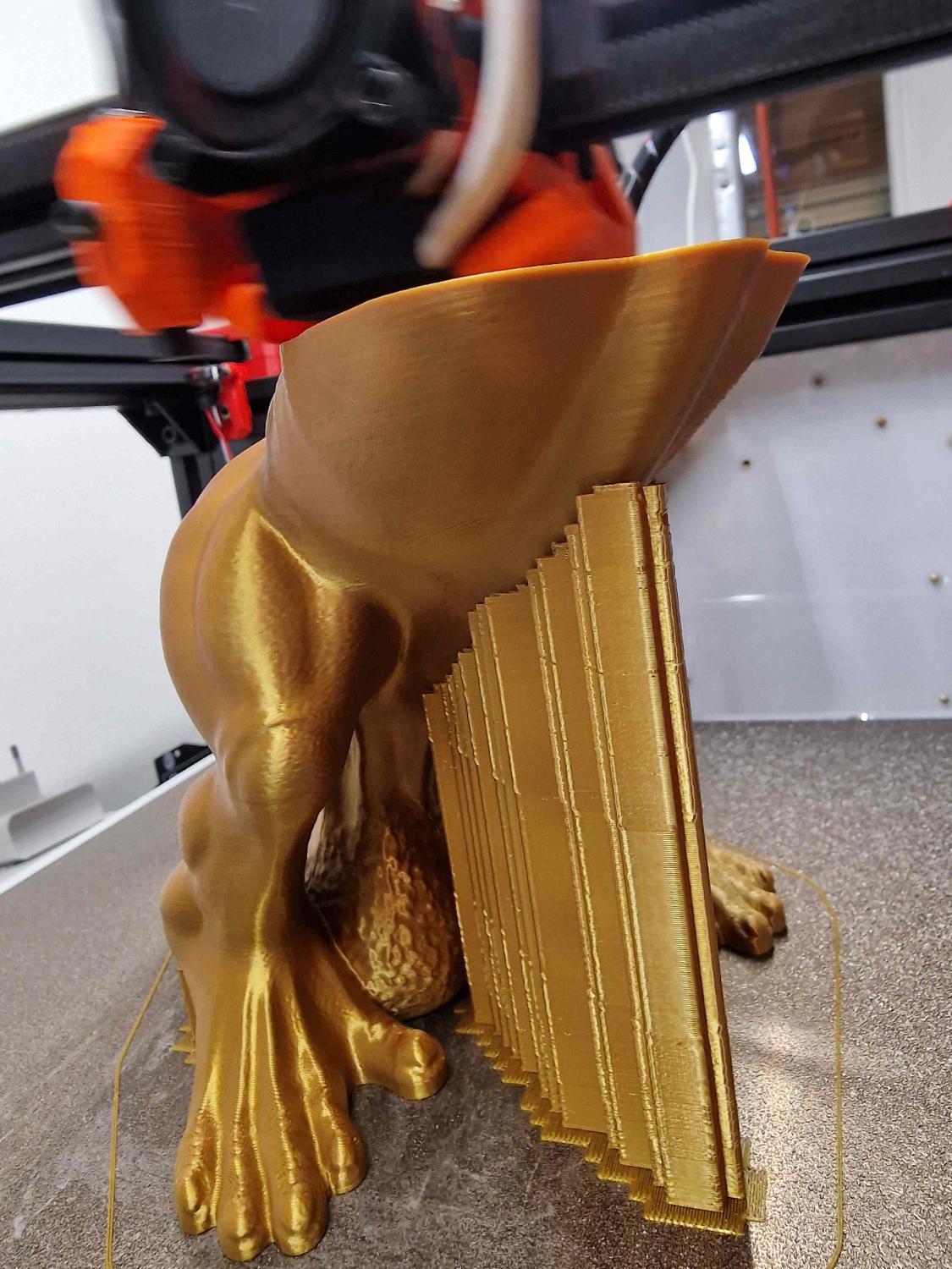

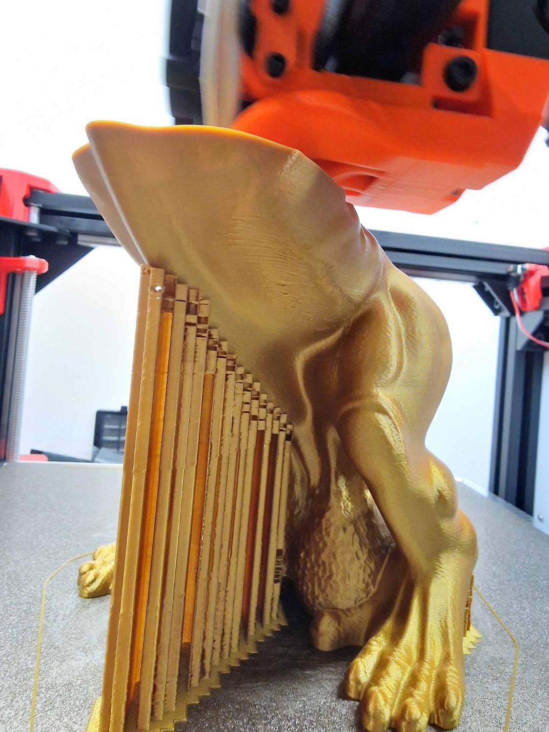

  1. Sera! Allego due foto dello stesso pezzo ma di aree diverse. L'una lo specchio dell'altra. Una stampata alla perfezione, l'altra assolutamente no. Idee? Pla prusament, 215 gradi, v-core 3.1
