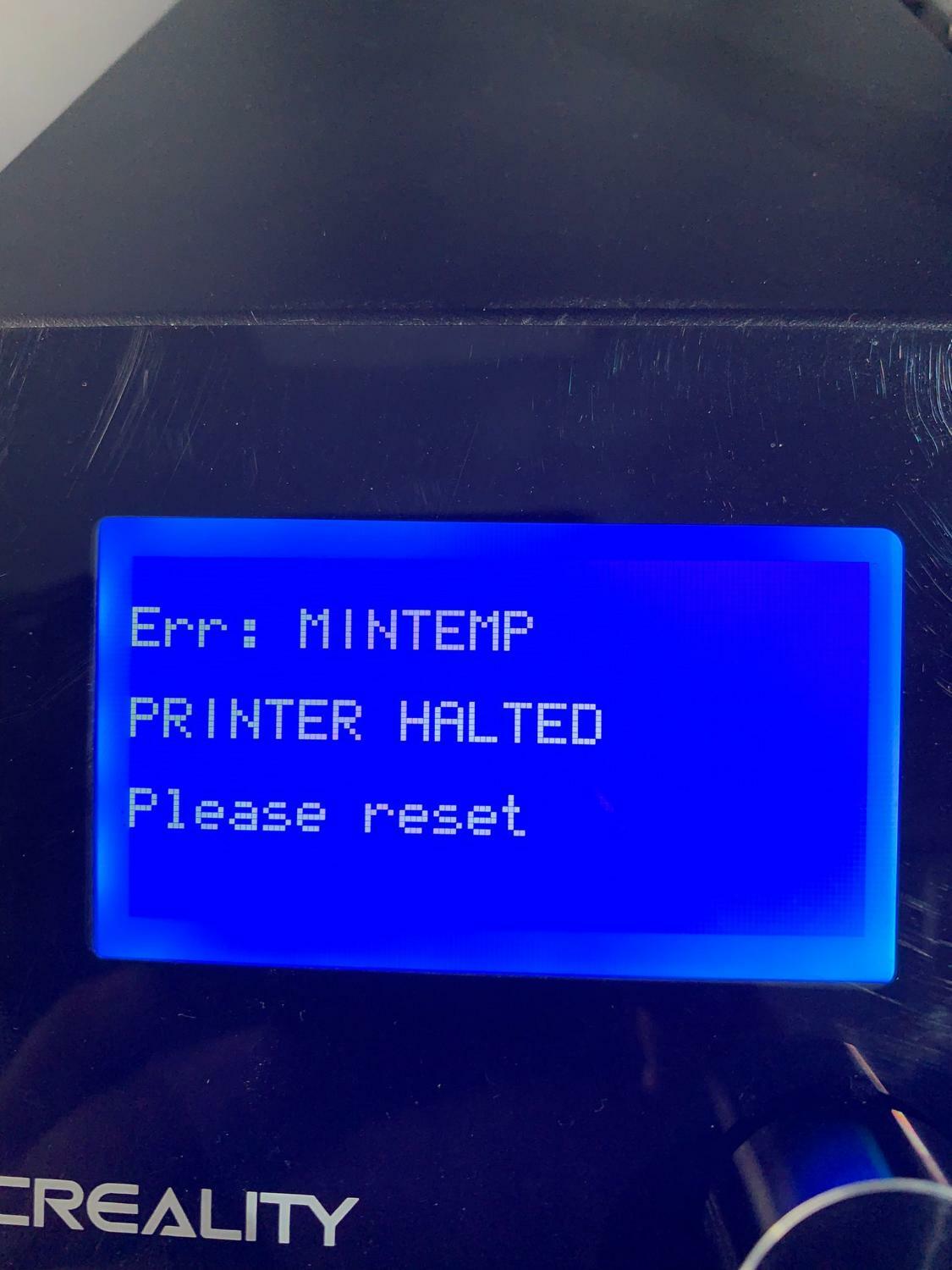

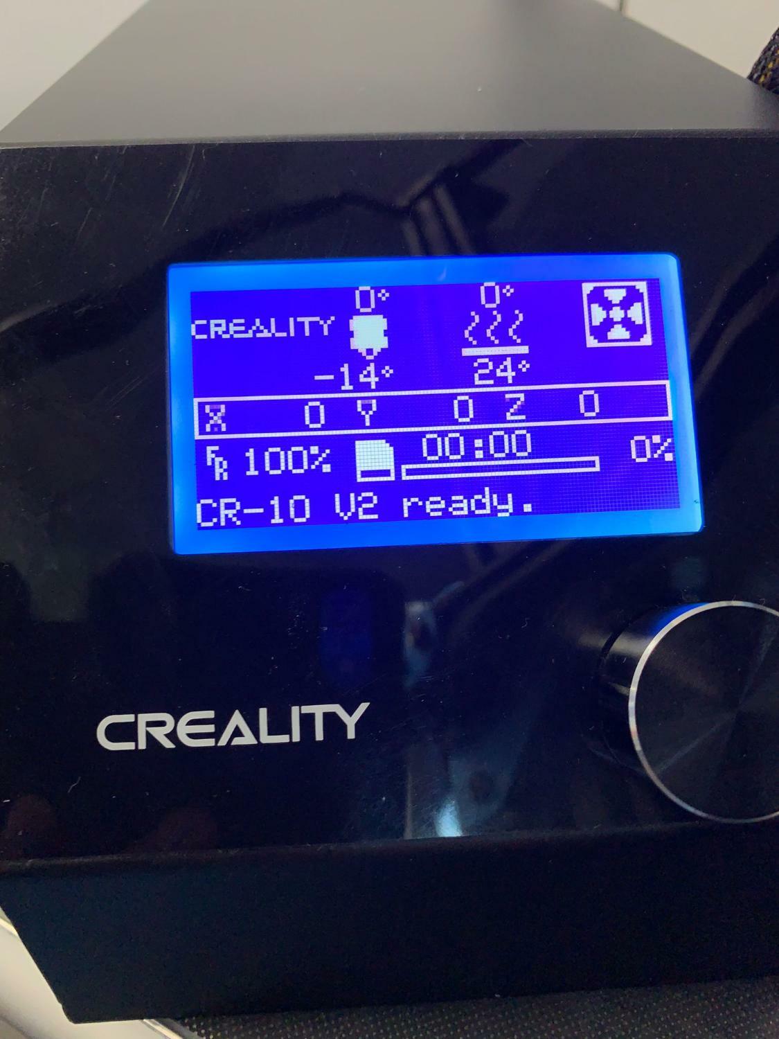

  1. Risolto! è il connettore del termistore sulla scheda madre... per capirlo ho bypassato il cavo collegando direttamente il termistore sulla scheda è quando ho provato non si è presentato il problema, quindi alla fine ho tirato 2 fili nuovi che partono dalla board e vanno direttamente al termistore nel hotend. ho lanciato una stampa ed è lì che va grazie mille
  2. Buongiorno a tutti ho una Creality CR 10 V2, ho il problema dopo una stampa andata male dove il pezzo si è staccato dal piatto e incollato al hotend mi sono trovato quest' "errore mintemp" , ho sostituito sia il termistore (2 volte) che la resistenza, il problema persiste, nella foto del display si vede che la temperatura del nozzle da stampante appena accesa e -14° ho sostituito anche la scheda madre ma il risultato non cambia. Cosa può essere? Grazie
