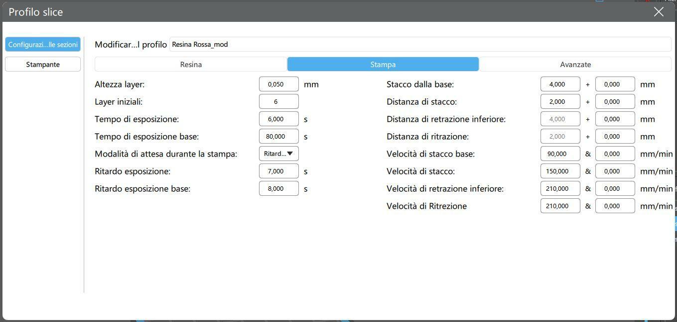

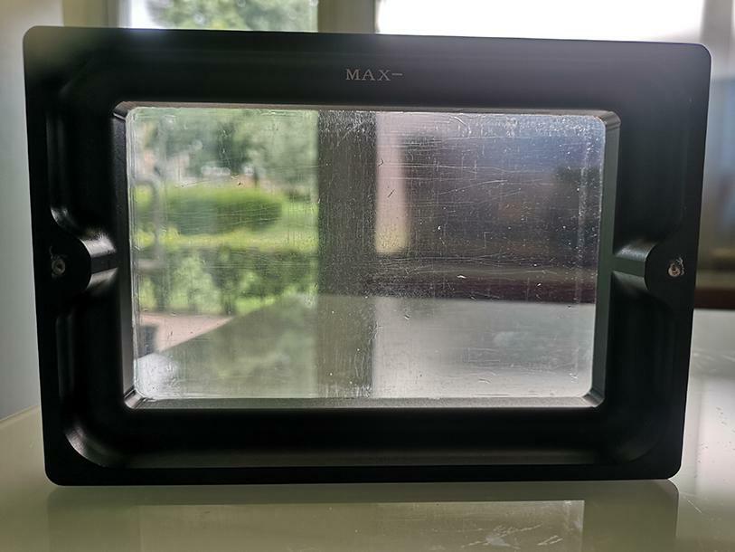

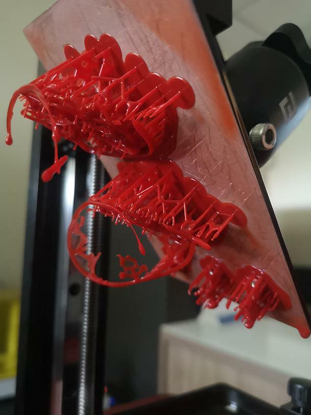

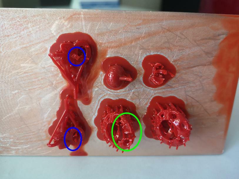

  1. Ciao, ho cambiato il FEP e cambiato le impostazioni di stampa ma il risultato è questo, ci sono altri suggerimenti? qualcos'altro da valutare?

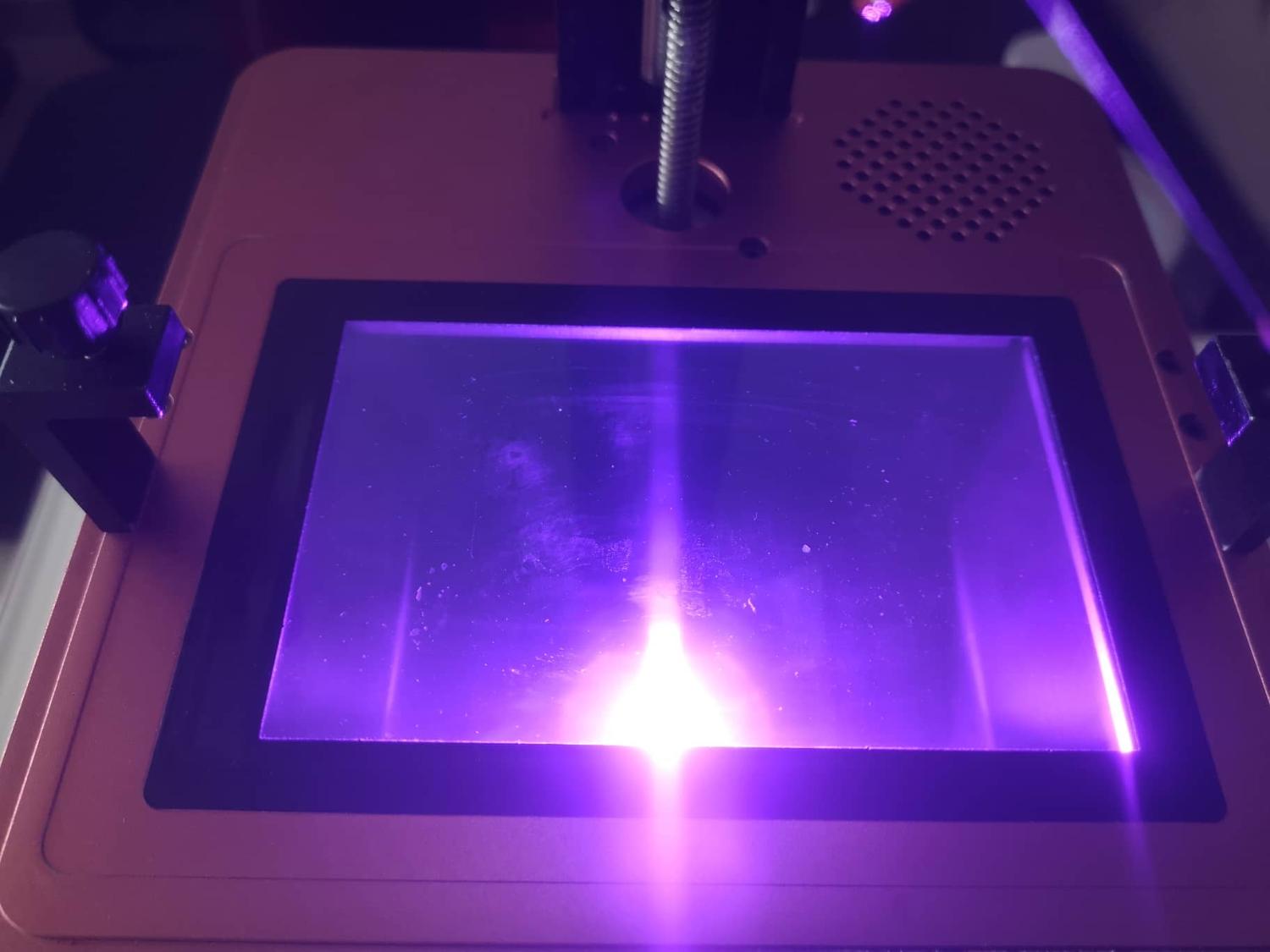

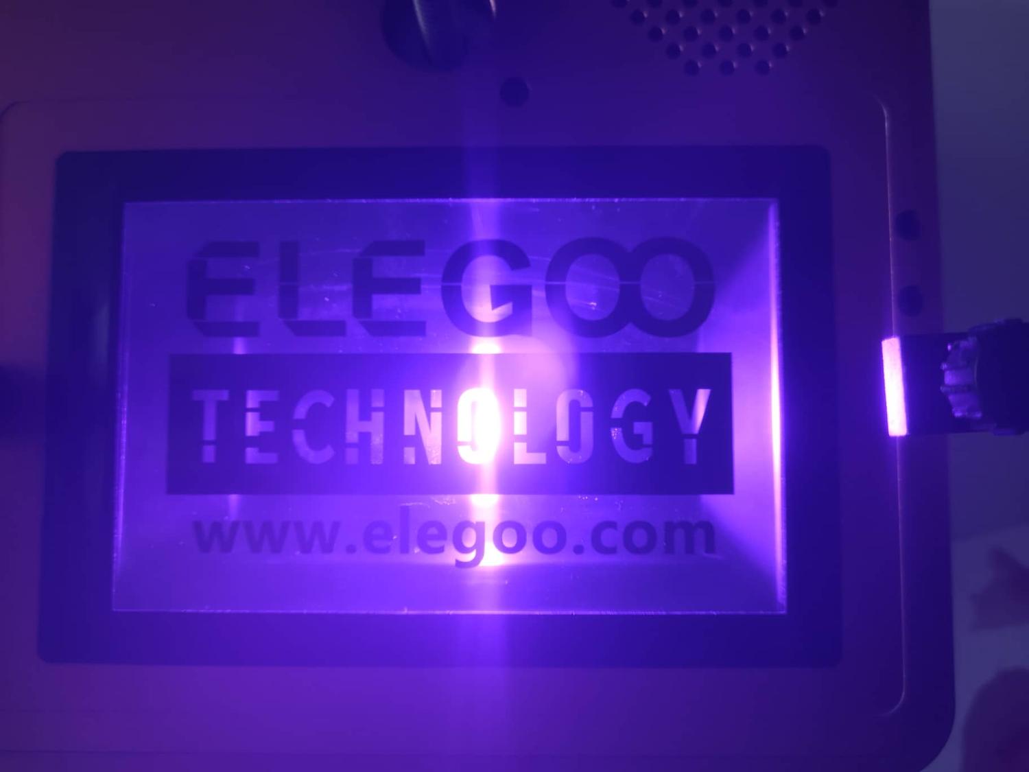

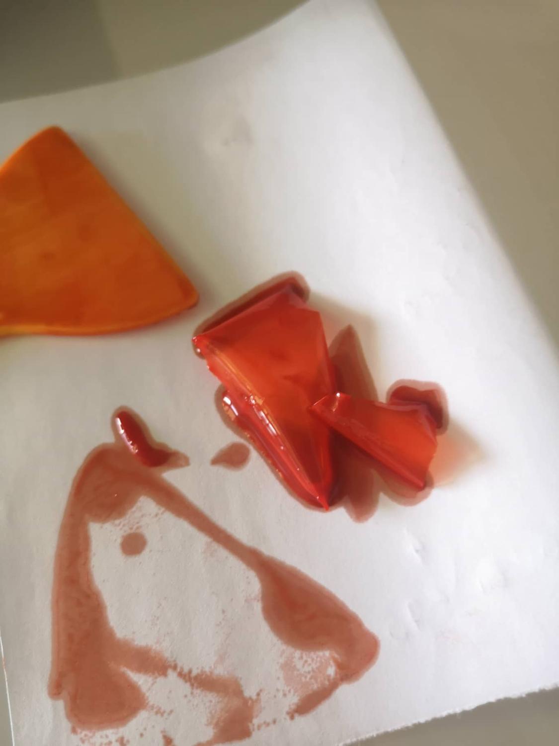

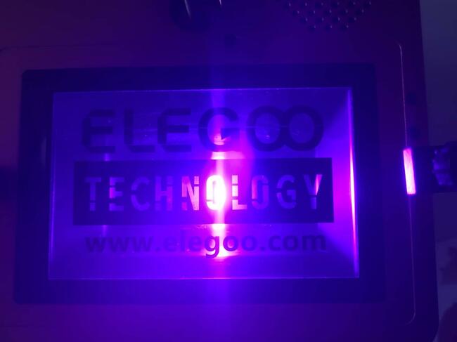

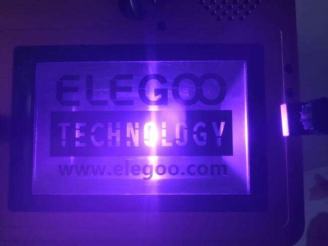

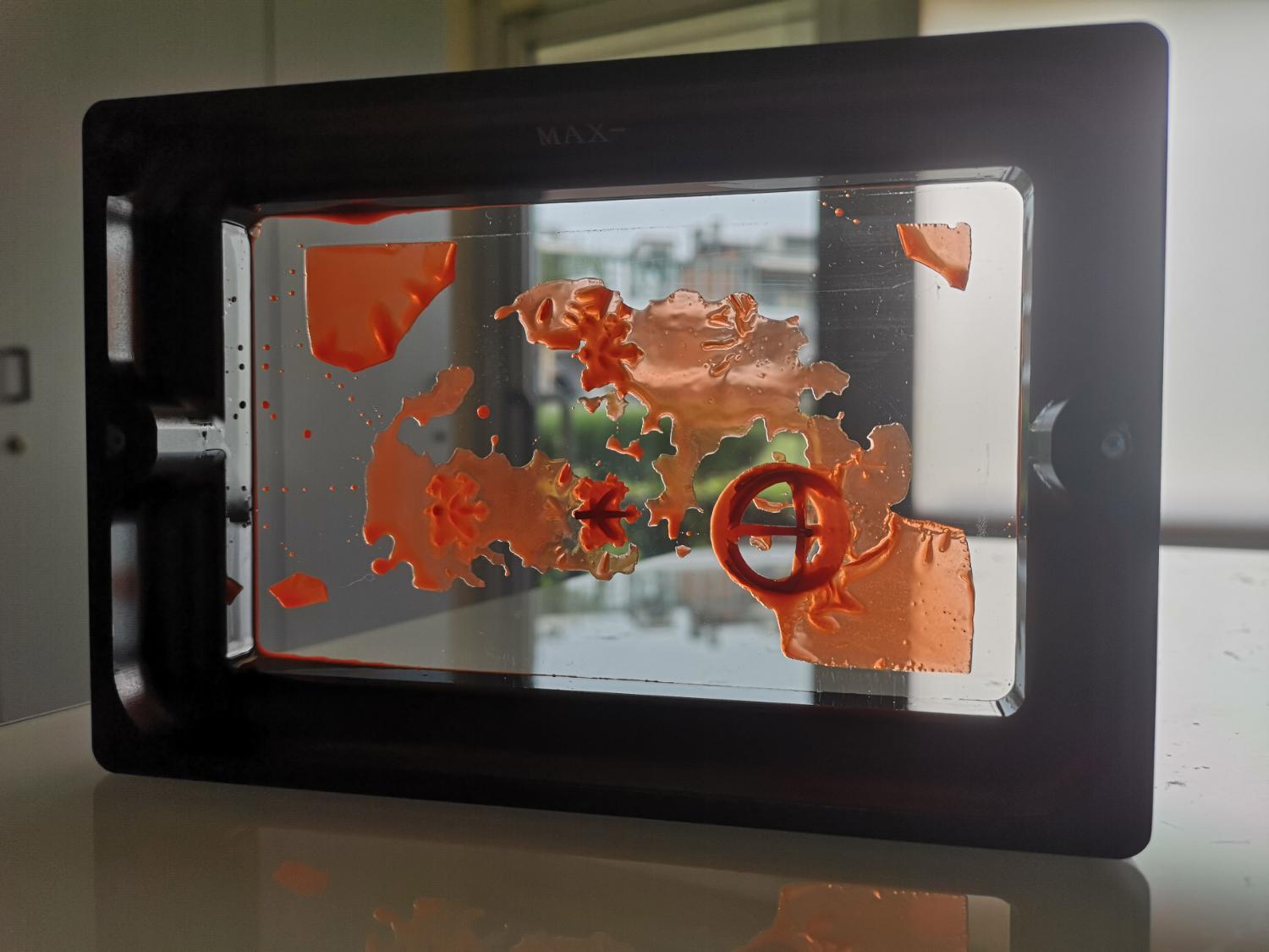

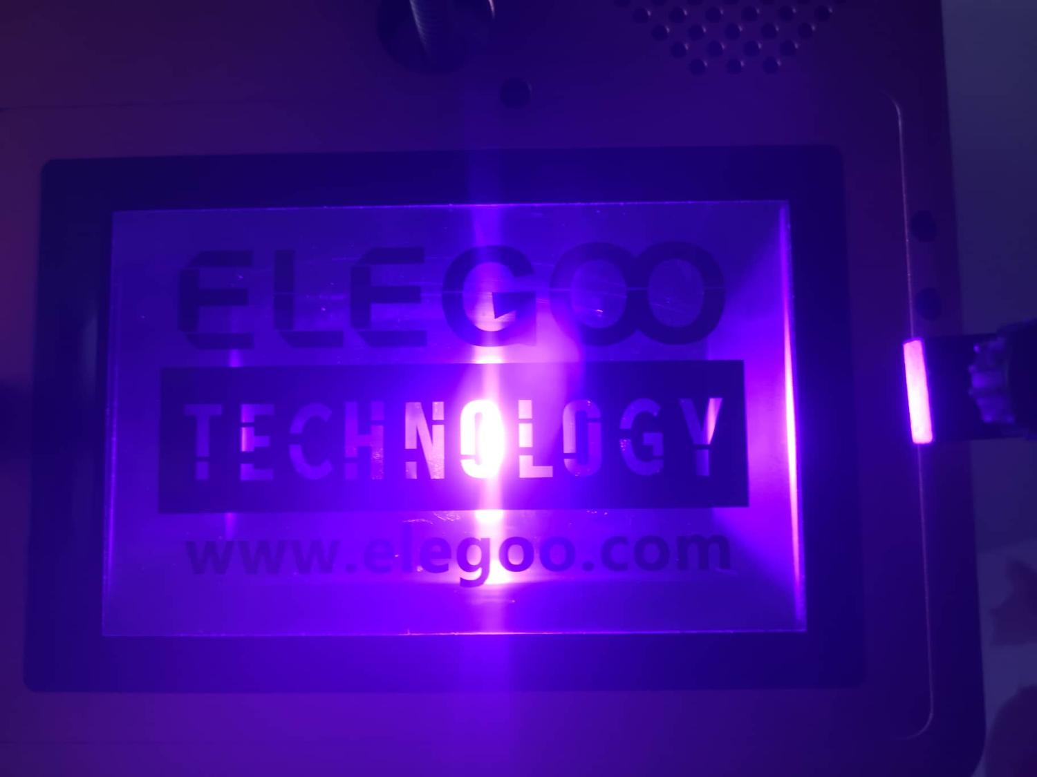

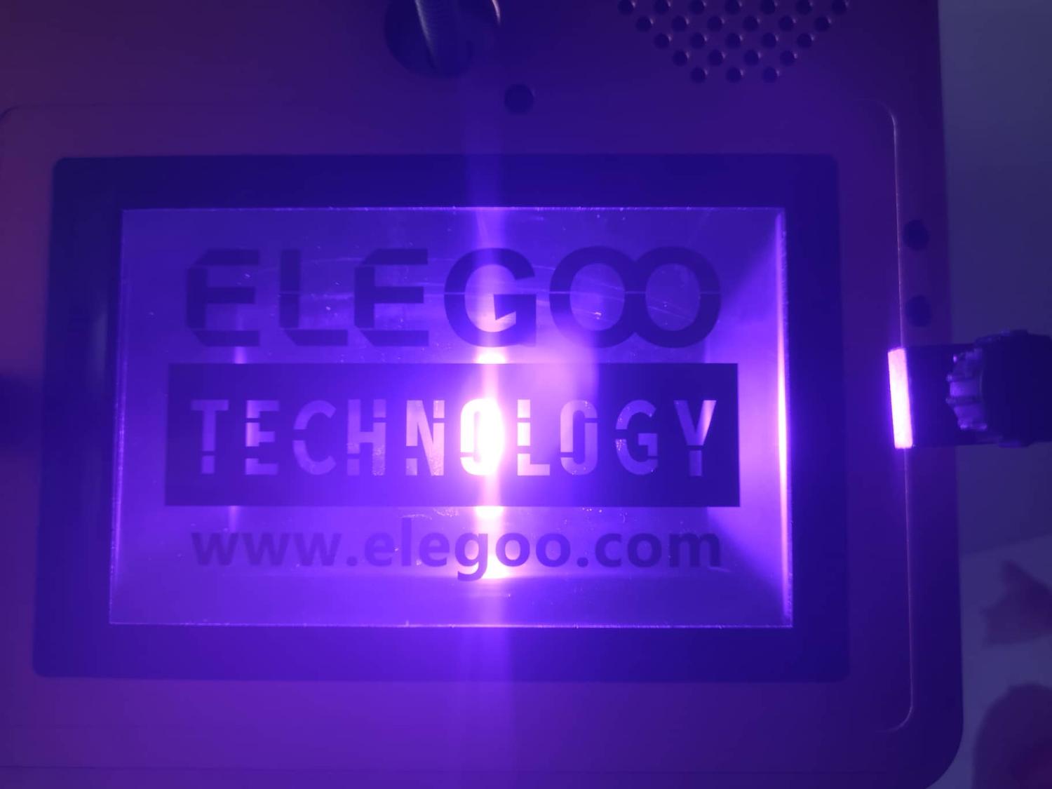

  2. Buongiorno, da qualche tempo trovo dei rimasugli di resina catalizzata sul FEP in punti in cui non dovrebbe esserci stampato nulla, sono layer molto sottili che però rilasciano piccole scaglie che compromettono la riuscita della stampa. Ho provato a valutare lo stato di salute dell'LCD ma mi sembra ok (vi lascio qualche foto per una maggiore chiarezza), ma oltre all'LCD quale altro problema può causare la formazione di queste pellicole?

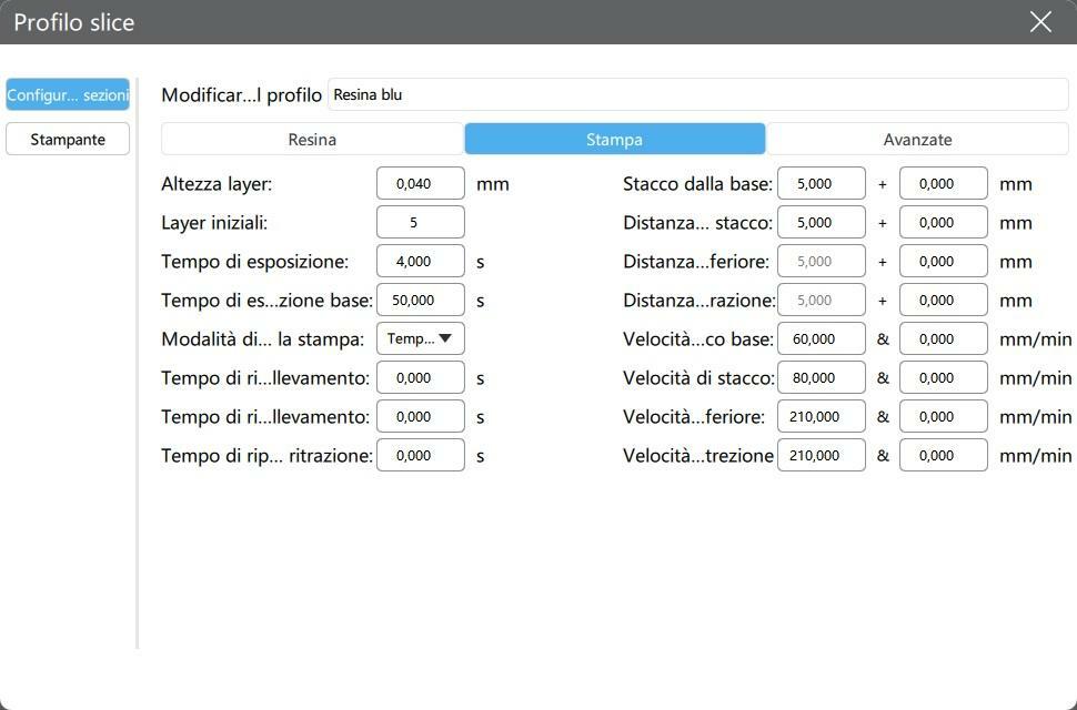

  3. Ciao, uso 4 secondi e si, soprattutto per i piccolo oggetti che disegno lo scarto del 5% è tantissimo e, se non dovessi risolvere potrei dover disegnare il tutto più grande
  4. Buongiorno, recentemente mi sono accorta che le stampe ottenute con la stampante elegoo mars3, utilizzando la resina bluecast original LS23, di cui allego la foto, risultano più piccole del modello 3D di circa 5%. Allego lo screen con le impostazioni per una maggiore completezza, cosa mi suggerite? devo controllare le impostazioni della macchina? non credo che sia un problmema di esportazione perchè cambiando macchina (elegoo mars 2 pro) e resina (una fuori commercio) il problema non si presenta. Ringrazio anticipatamente

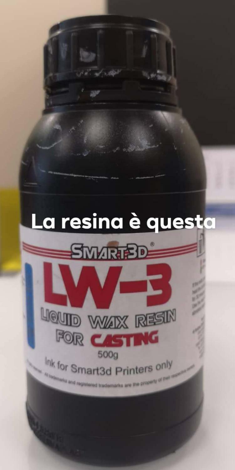

  7. Buon pomeriggio, sono nuova di questo mondo ed ho iniziato a smanettare da poco più di una settimana, mi hanno proposto di stampare con questa resina ed ho perso quelle poche certezze che avevo acquisito nel settore. A volte ha stampato solo i supporti, quindi ho ricalibrato la macchina; altre volte ha stampato i layer staccati quindi ho eseguito la pulizia del serbatoio, ricalibrato la macchina, riscaldato la resina e controllato lo stato di salute del FEP. Ho variato le impostazioni in chitubox cercando di avvicinarmi il più possibile ad ottenere risultati soddisfacenti ma nell'ultima stampa, con oggetti copia/incollati ho avuto risultati diversi; Tre coppie di oggetti e sei risultati diversi, com'è possibile? Dove sbaglio?
