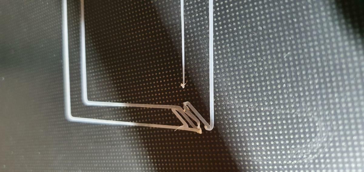

  2. Si uso sempre raft, ovviamente nella foto l'ho interrotto subito perché era solo una prova, il fatto è che succede anche quando inizia l'oggetto, anche se è il secondo layer.
  3. Uso raft, dici che potrebbe essere quello il problema? Intanto grazie per aver risposto, provo e spero che migliori questo problema
  4. Cura 5.0, ma succedeva anche precedentemente quando usavo sempre cura, ma una versione precedente.
  5. Ho riprovato anche a rifare il livellamento, ma non cambia. Per aiutare la comprensione ho aggiunto una foto dove si può vedere che nella parte dove inizia la stampa "manca" plastica. Spero di trovare una soluzione, grazie per l'attenzione
  6. Provo a rifare tutta la procedura di livellamento per essere sicuro. Intanto grazie mille
  7. Si, tengo tutto pulito, potrebbe essere un problema di eccessiva retrazione magari?
  8. Si in qualsiasi punto del piatto, però non penso riguardi il piatto perché è come se non aderisse solo per il primo istante del primo layer. Questo succede anche quando passa dal raft iniziale alla stampa dell'oggetto, quindi anche quando non aderisce direttamente al piatto ma alla plastica.
  9. Si, sempre pulito, il problema lo ho solo quando inizia il layer, dopo la fase iniziale la stampa aderisce perfettamente
  10. Salve a tutti, mi chiamo Andrea, posseggo una FLSUN Q5 da 6 mesi. Ho sempre stampato ABS, ma ultimamente noto che quando inizia a stampare i layer il filamento non aderisce bene al piano e viene leggermente "trascinato", questo effetto dura solo pochi istanti e poi torna tutto normale. La qualità delle stampe per il resto è ottima, ma con questo problema mi trovo con la base dell'oggetto stampata poco precisa. Volevo chiedere se esiste una soluzione a questo problema, e se si, quale. Ringrazio per l'attenzione, Andrea
