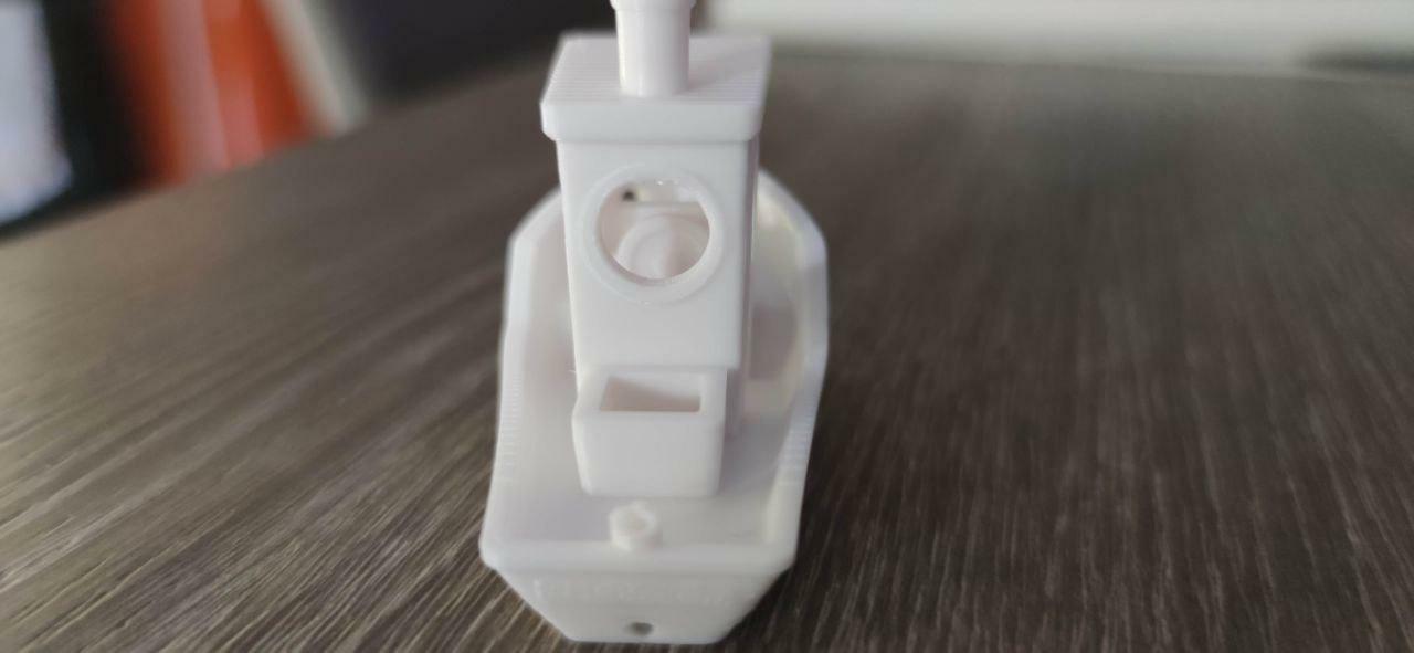

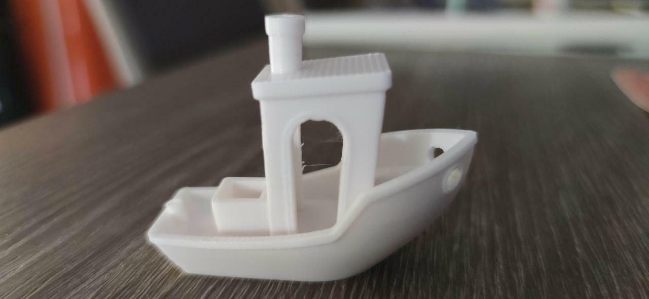

  24. Ciao a tutti, ieri ho effettuato la mia prima stampa con la ender 3 v2, è sono rimasto molto soddisfatto. (allego foto prima stampa) Unico problema riscontrato, è stato il piatto, che si muoveva se lo sollevavo o lo abbassavo dai due lati sx e dx.... così ho provato a stringere ancora un po le 4 dadi che sono sotto al piatto con la chiave in dotazione, e adesso balla molto meno... è normale? Il motivo di questo topic è per chiedere a voi esperti, quali sono gli upgrade importanti che si possono effettuare a questa stampante. A me piacerebbe avere 2 estrusori, ma forse non esiste il kit... Grazi e a tutti coloro che mi risponderanno.
