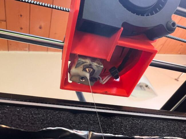

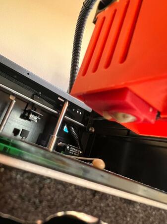

  2. Grazie Killrob, proverò nuovamente con più pazienza... Vista la difficoltà nel reparire il pezzo di ricambio da aliexpress, potrei sostituirlo con un dissipatore di un'altra macchina ? Grazie Grazie! pardon, Flying Bear Ghost 5
  3. mi ero appassionato a questa storia...e quindi come è andata a finire? no perchè sarei nello stesso guano con la "capoccia filettata" (credo sia il termine tecnico corretto) dell'hot end incastrata nel dissipatore... aiutooooo
  4. Sei gentilissimo e lui sempre molto chiaro... in una settimana ho smontato per la seconda volta la capoccia calda alla macchina. Ho capito che qui prima di diventare stampatori bisogna diventare meccanici... Procedo
  5. Ostinata....grazie, cerco subito. Max

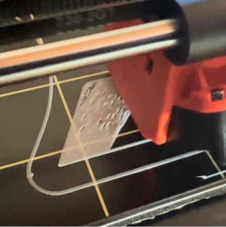

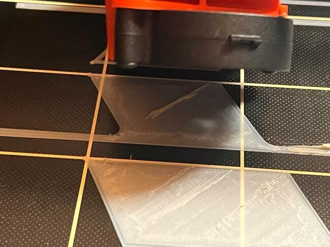

  6. Grazie Salvogi, effettivamente sistemando il piatto si sono corretti diversi errori. Proverò ad allontanarlo come suggerisci anche se mi sembra di capire che ho un problema con il nozzle. Ho rimosso il cappuccio di protezione e sembra ci sia un trafilamento dalla parte posteriore. cosa intendi per ridurre il flusso? grazie

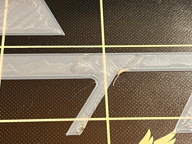

  7. Allora, l’hotend era ripieno…non estrudeva più così ho smontato pulito il canale e sostituito il nozzle. ho ricalibrato 4 volte ma stampando dava ancora problemi di “stracciamento”. Ho corretto con grande soddisfazione aggiustando manualmente agendo sulle molle lo z-offset durante la stampa. ora si è presentato un altro problema, le “caccole”. Ho montato nuovamente il filo in dotazione con la macchina, PLA. Durante la stampa ognitanto rilascia grosse quantità di materiale più scuro, più cotto. Ho abbassato la temperatura da 210 a 190 gradualmente ma non è cambiato nulla. Cosa potrebbe essere ? grazie per i vostri preziosi consigli e per il vostro tempo. macs
  8. Ciao Gia6co, grazie per le dritte. ho ricalibrato il piatto che credo debba rimanere a 2mm dal nozzle, quando si aziona l'homing, corretto? Ora si era anche intasato il filo...buttato via il nozzle e sostituito, disastro. il filo è un PLA+ Jayo, conosci? Il produttore indica una temperatura piatto di 70-80 gradi, ti risulta? Killrob suggerisce 55 per il primo strato 50 per il secondo, spero di riuscire a provare di oggi... Grazie ancora Max
  9. Grazie e scusate l’imprecisione. Il filamento è PLA+ E il fornitore indirà una temperatura superiore. Yes, controllato livellamento al secondo tentativo e terzo…
  10. Buongiorno, sono super neofita, ho da pochi giorni acquistato una Ghost 5 ed ho problemi di stampa, settaggi, un po’ di tutto insomma 😅. Ho problemi con il primo strato di stampa dove le pareti aderiscono perfettamente mentre la parte interna non attacca, si straccia. Bed pulito con isopropilico. Temp 210/70 Secondo domandone, come mai sebbene la velocità di stampa sia stata impostata per il primo strato a 30mm/s, sullo schermo della stampante appare 150? Grazie per il vostro tempo, macs
