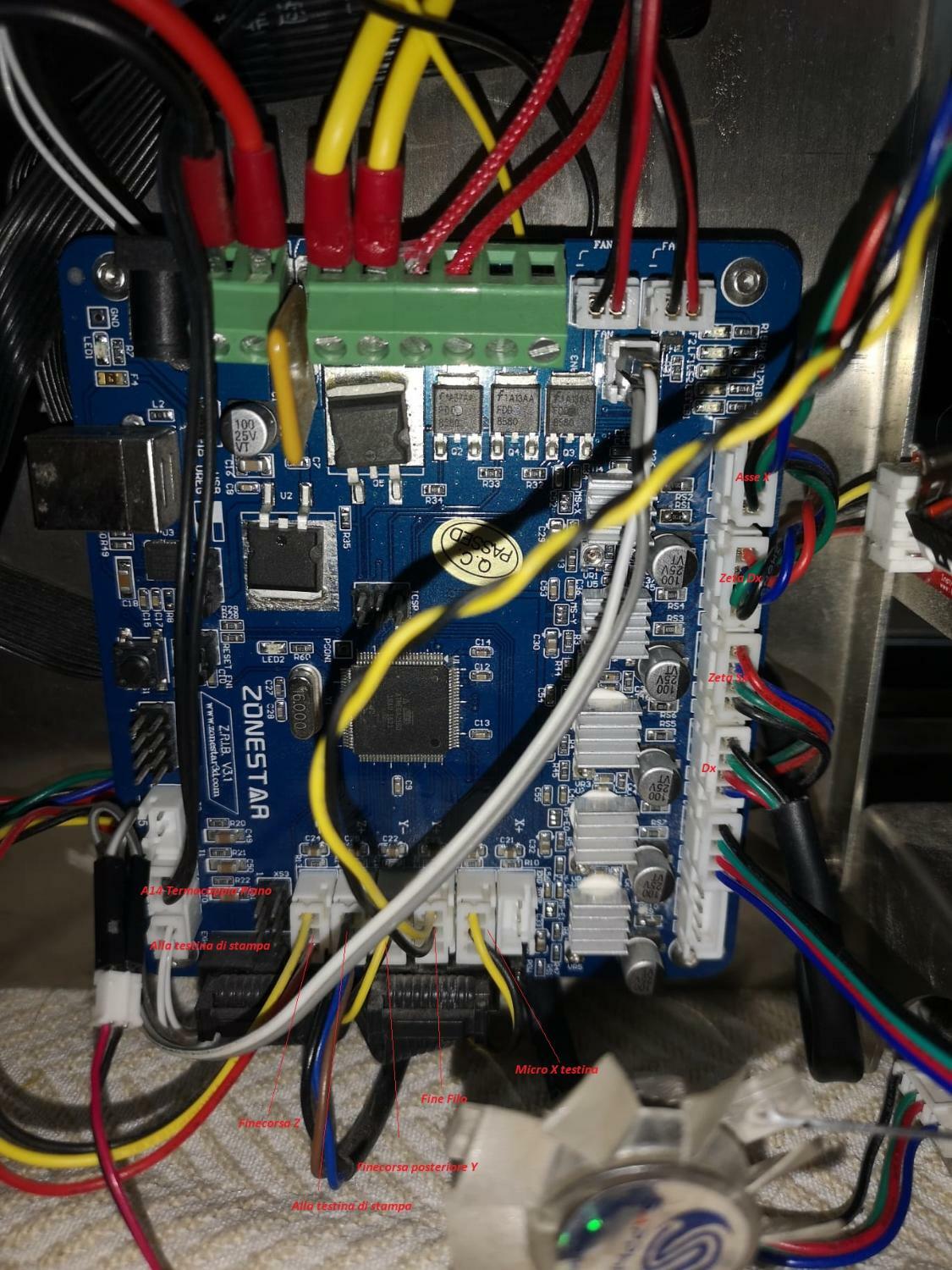

  2. Buonasera, fino a pochi giorni fa molto soddisfatto di una Zonestar 802Qa (incredibile ma stampava meglio di una Zortrax Prof.) ovvero fino a quando il motore dell'estrusore ha deciso di non fare il suo dovere. Provato a vuoto sganciando anche la molla del "pressore" quindi senza il minimo sforzo fa 3/4 step in un senso ed 1o2 in senso inverso (stesso difetto su stepper nuovo). Solo per curiosità portato tensione driver ad 1,5 con ZERO cambiamenti. La mia conclusione è che il driver mi abbia abbandonato ma non sono così esperto da averne la certezza. Non essendo smontabile temo la soluzione migliore sia cambiare scheda, accetto consigli. In foto la scheda. Grazie
