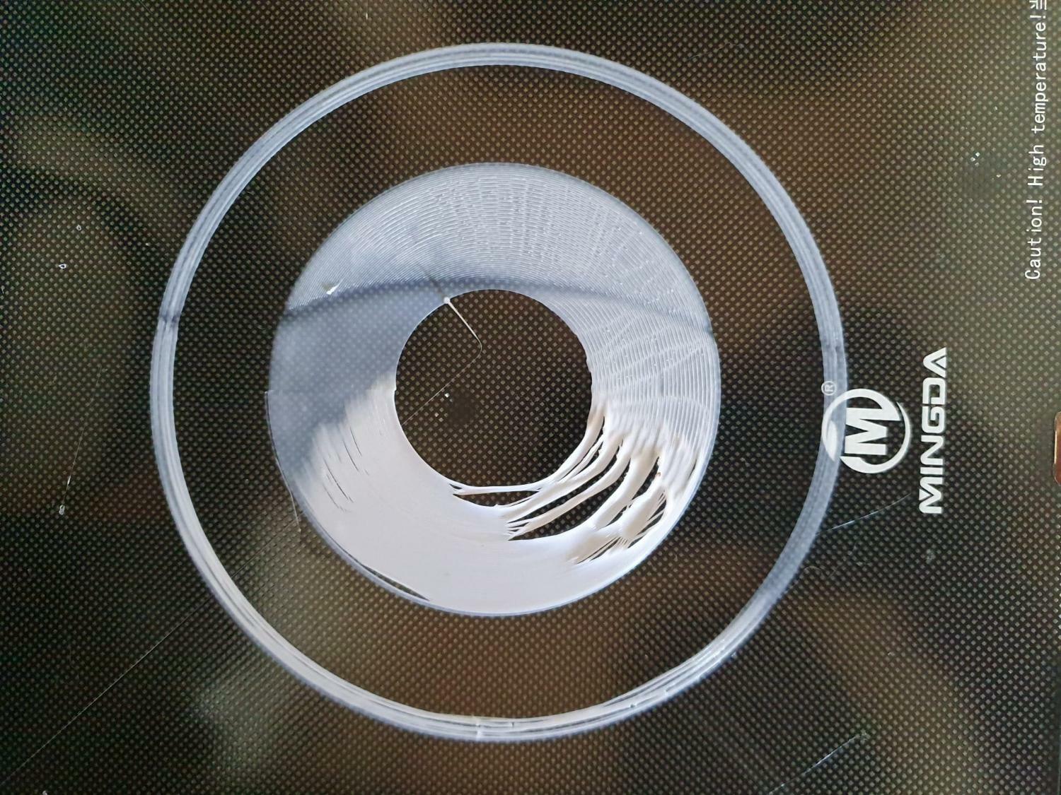

  3. A stampa spenta il movimento degli assi è fluido e non sembrano esserci impedimenti, ho provato a stampare un vaso che fa parte delle stampe di prove di mingda e lo stampa bene, ho provato poi a stampare un portapenne e fa veramente un lavoro bruttissimo, non riesco a capire però se sono io che sbaglio dei parametri o è la macchina

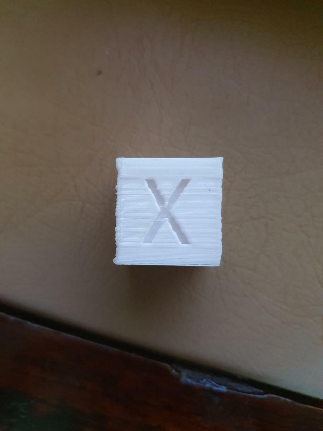

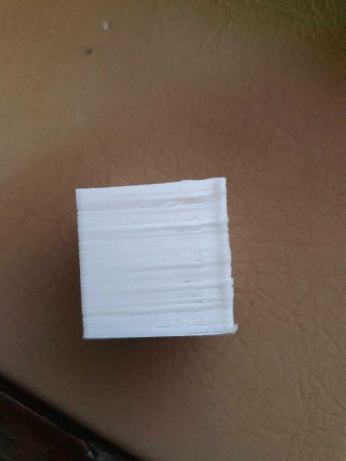

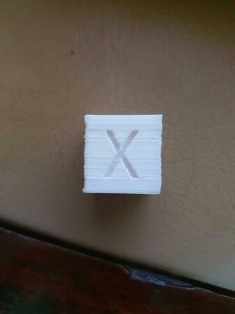

  5. Buongiorno a tutti, ho avuto poco tempo fa dei problemi di stampa imprecisa, con qualche consiglio dei membri di questo forum sono riuscito a migliorare ma rimangono sempre dei difetti molto visibili che non riesco a correggere in nessun modo, allego un paio di foto in modo da rendere meglio l'idea. Ringrazio tutti in anticipo
  6. Purtroppo non riesco a migliorare la qualità della stampa, avete altre idee da provare?

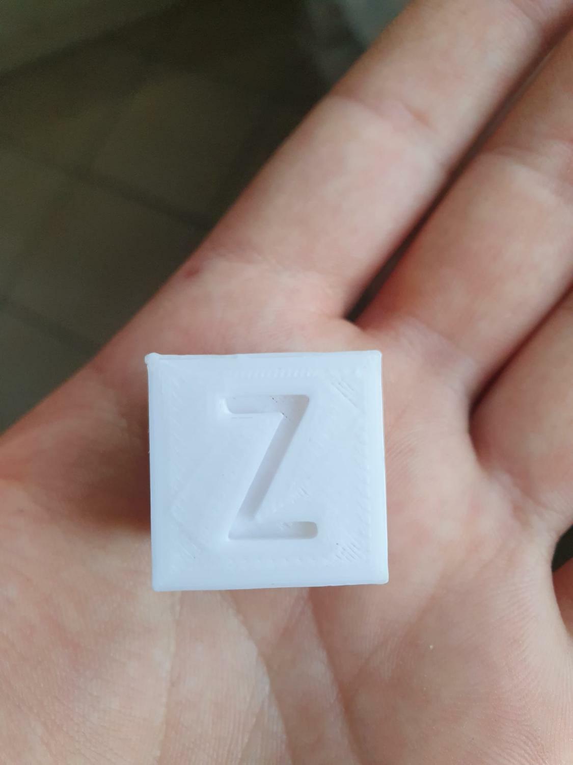

  7. Sono riuscito a migliorare gli step/mm e ho un errore ancora minore e sono molto contento. L'unica cosa è che rimangono parecchie imperfezioni soprattutto nel lato opposto alla Y, sto provando di tutti, dal controllare le viti e le cinghie ai parametri di cura ma nulla

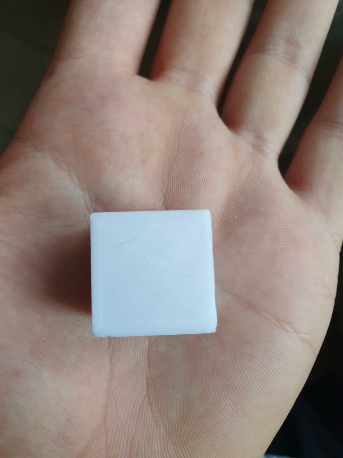

  8. Ho preso le misure: X: 19.93mm Y: 19.95mm Z: 19.85 mm Ora ne sto stampando un altro con gli step/mm calcolati nuovamente, spero vada meglio

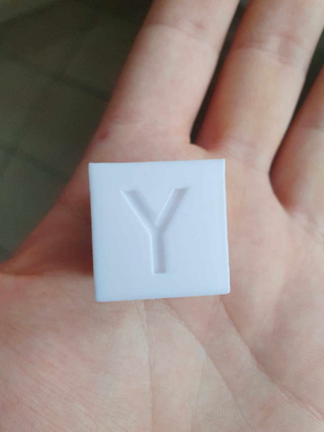

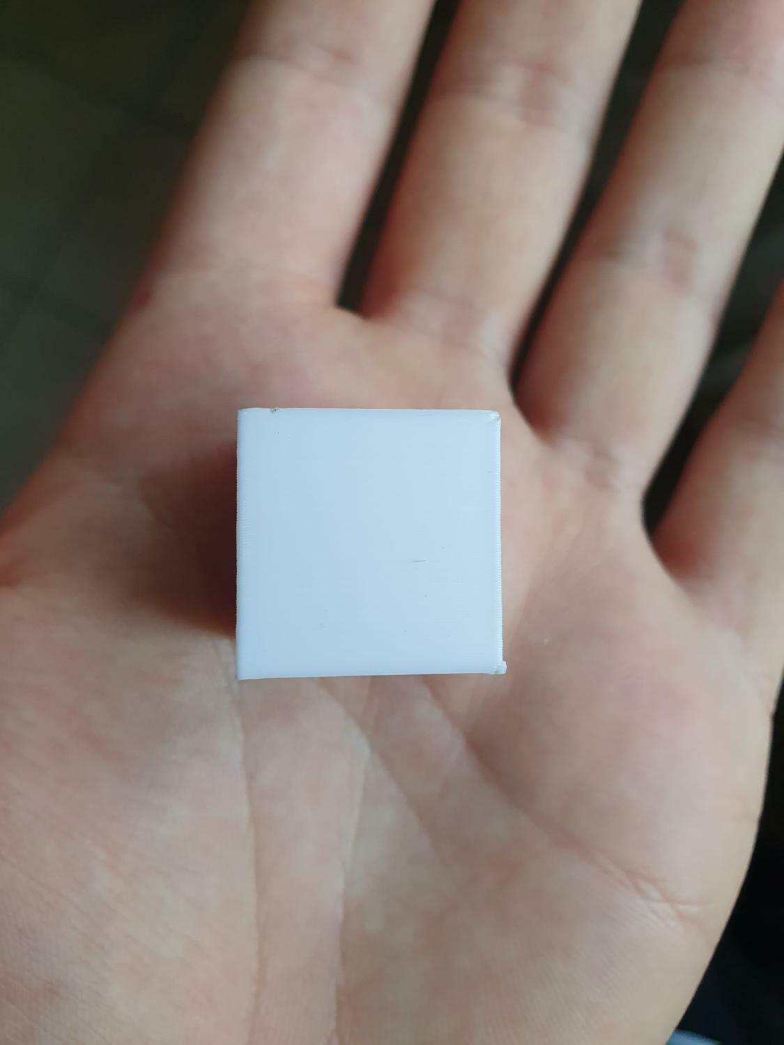

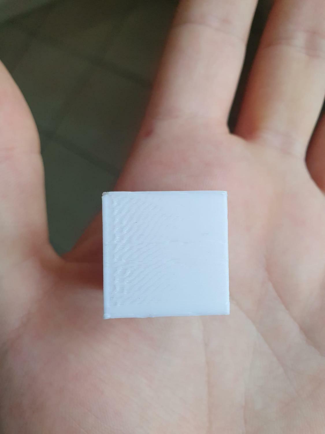

  9. Allora a dimensioni stasera che torno da lavoro le controllo e te le faccio sapere, però non sono a 20mm preciso, un lato era di poco sopra e gli altri due invece sotto il 20. Se dai un'occhiata alla penultima foto che sarebbe il lato opposto alla lettera Y ha quei 'buchi' e lo fa in qualsiasi stampa faccio. Purtroppo come colorazione ho solo il bianco, magari compro un altro colore per apprezzare meglio i difetti.
  10. Queste sono le facce dell'ultimo cubo che ho stampato
  11. Ciao @dnasini, ringrazio anche te per l'aiuto Ho fatto tutto quello che mi avete consigliato ma la stampa non migliora. Cos'altro potrei provare?
  12. Grazie mille, ora provo a fare tutto ciò che mi hai detto e ti farò sapere.

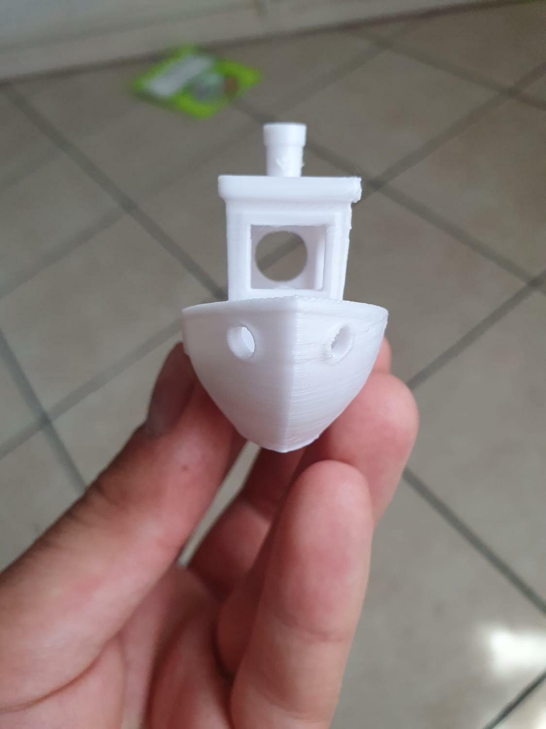

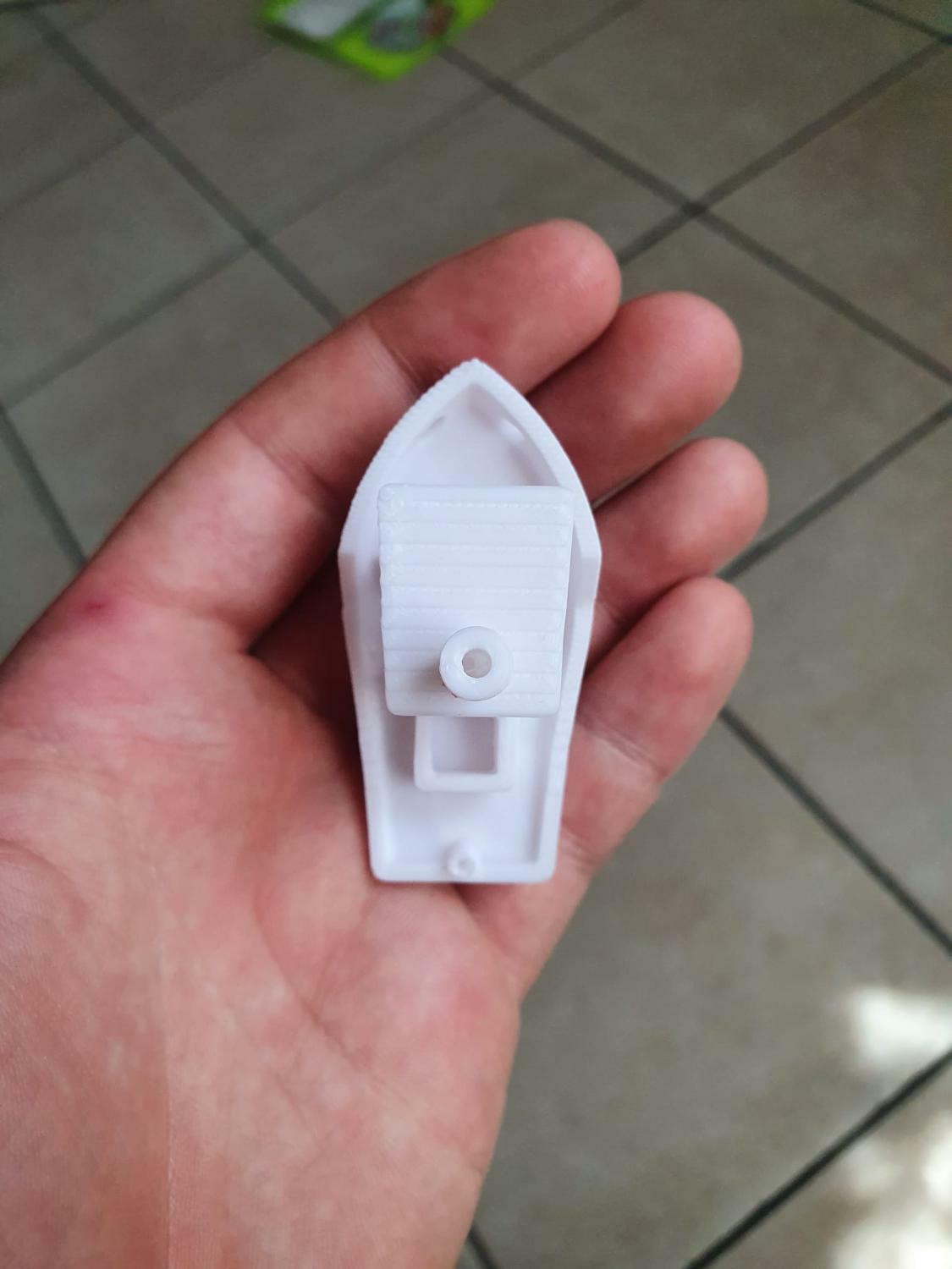

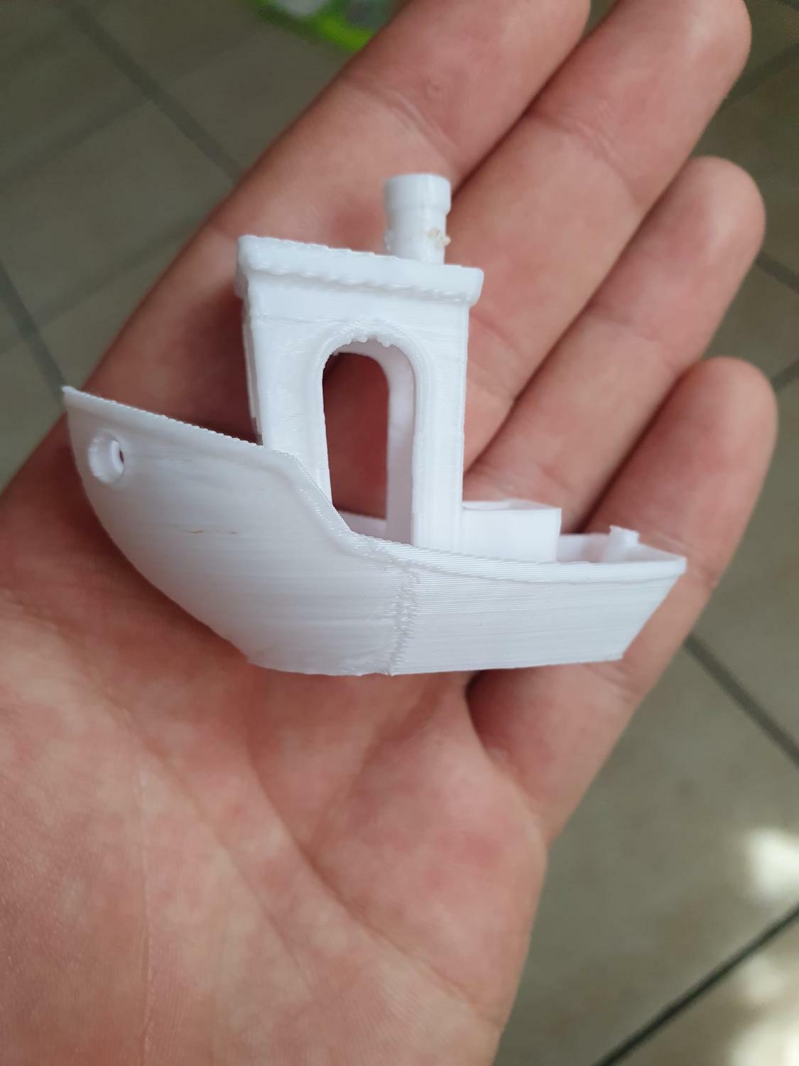

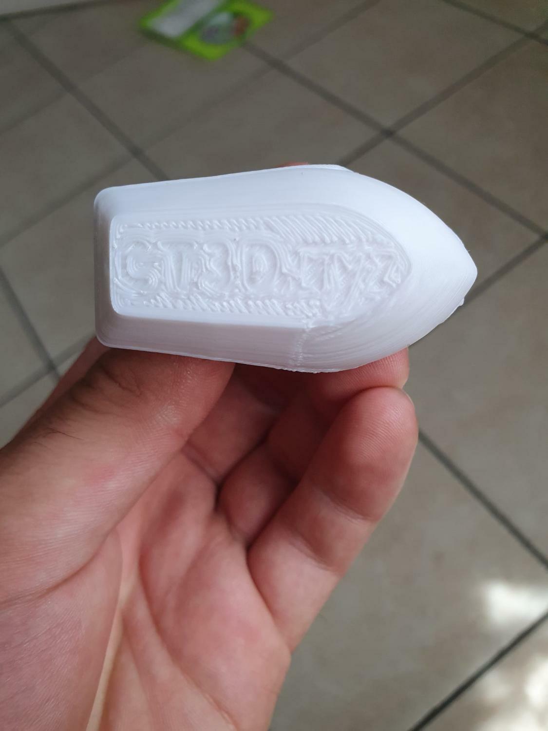

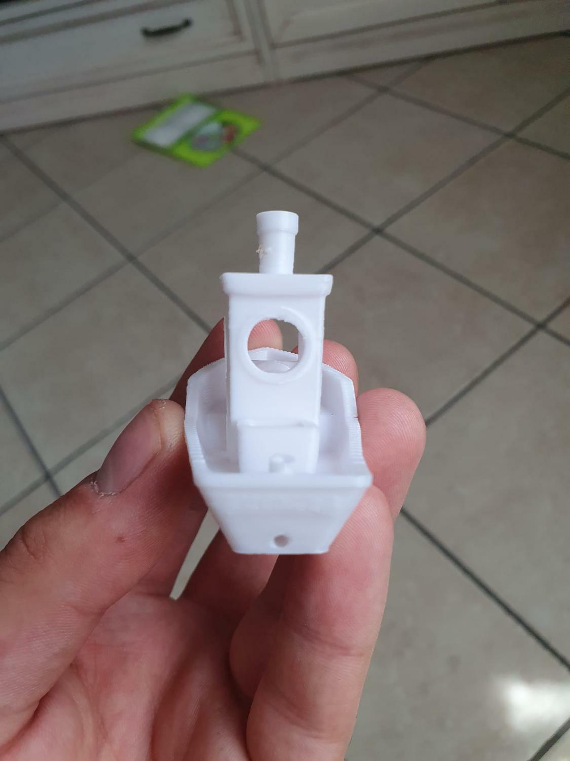

  13. Buongiorno a tutti ho comprato da poco la mia prima stampante 3D e come consigliato da tutti in rete ho cominciato a stampare la famosa 3D Benchy per testare la mia stampante, però sono presenti alcuni difetti e nonostante ne abbia stampate varie provando a cambiare qualche parametro non risolvo nulla. Allego delle foto per mostrarvi la stampa. Grazie mille a chiunque mi dia qualche consiglio e Buona Giornata!!
