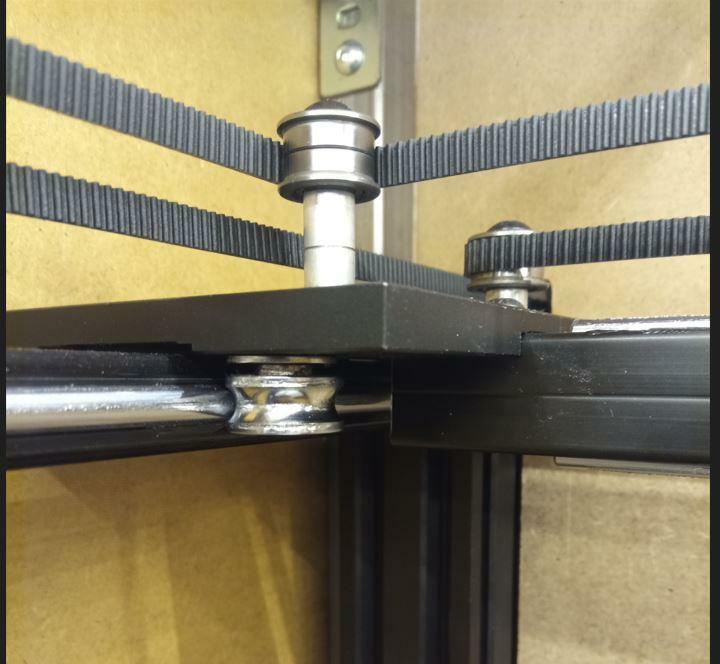

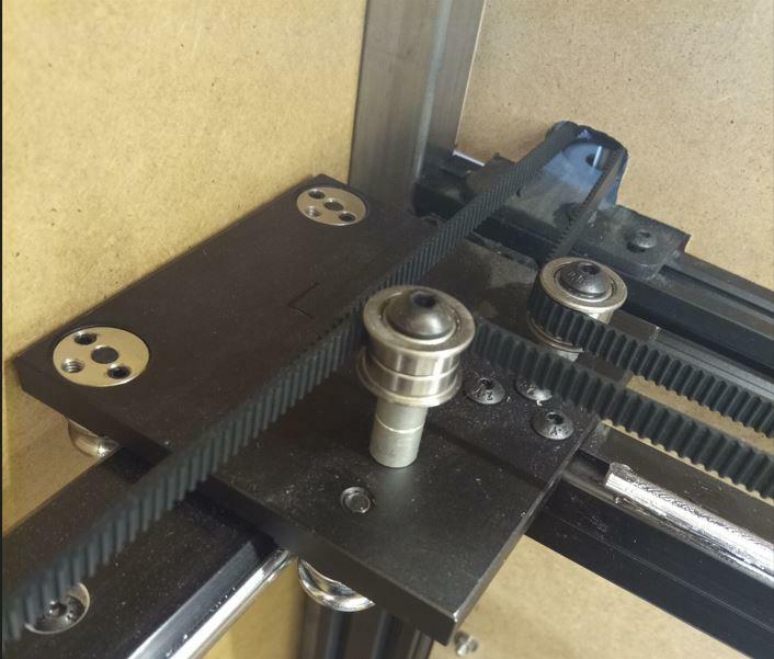

  1. Ciao...ho allentato un pò e sembra leggermente migliorato, grazie!
  2. Grazie per la risposta... Ah, e io che credevo di non aver esagerato, proverò ad abbassare un pò la velocità degli spostamenti(comunque il jerk l'ho impostato a 20)...ho dimenticato di dire che non ho le classiche rotelle ma quelle in acciaio(non so come si chiamano di preciso), e tra l'altro non so come si registrano (se qualcuno conosce qualche tutorial mi farebbe un piacerone), aldilà dell'eccessiva velocità, il rumore potrebbe dipendere anche da un tiraggio eccessivo?
  3. Buongiorno a tutti, devo nuovamente chiedere un aiutino...ho una tronxy X5SA-500 alla quale ho modificato un pò le accelerazioni di stampa da firmware chitu seguendo istruzioni trovate in rete( in realtà io sono rimasto un pò più cauto rispetto a quello che ho trovato in rete) e ho impostato la velocità degli spostamenti da Cura a 120 mm/s, ora però nonostante la stampa sia buona ho notato che durante gli spostamenti X e Y si sente un rumore un pò più forte, sembrerebbe quasi di cuscinetti sballati, ho fatto un video non so se si riesce a sentire bene, qualcuno sa darmi una idea? https://drive.google.com/file/d/1SFZv7bNLDtiGPj2-ydFPTjF1lIyfFEgz/view?usp=sharing Grazie

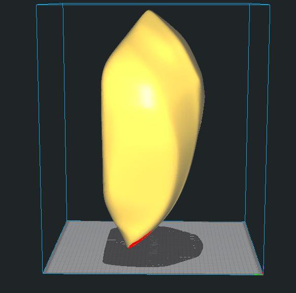

  10. Ciao, grazie per la risposta...no infatti mi fa vedere l'oggetto in 3d come cura ma non l'anteprima dello slicing...quindi bisogna che risolva con un upgrade hw...secondo te basta una scheda video più performante (una 4gb o maggiore?)...oppure solo con una scheda video non risolvo praticamente nulla?...PS:a me se impiega anche mezz'ora a tirar fuori l'anteprima non mi crea problemi, non è che stampi roba enorme tutti i giorni
  11. Buongiorno a tutti, ho un problemino con cura(credo)...sto tentando di fare una stampa un po' grandina(tempo stimato da cura 9 giorni), il sezionamento funziona ma quando provo a visionare l'anteprima al 99% si blocca e si chiude...secondo voi è un problema di cura o di hardware(i3 un po' datato con 8 GB di RAM e scheda video da 2gb)?...qualcuno ha qualche idea per aiutarmi? Grazie

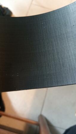

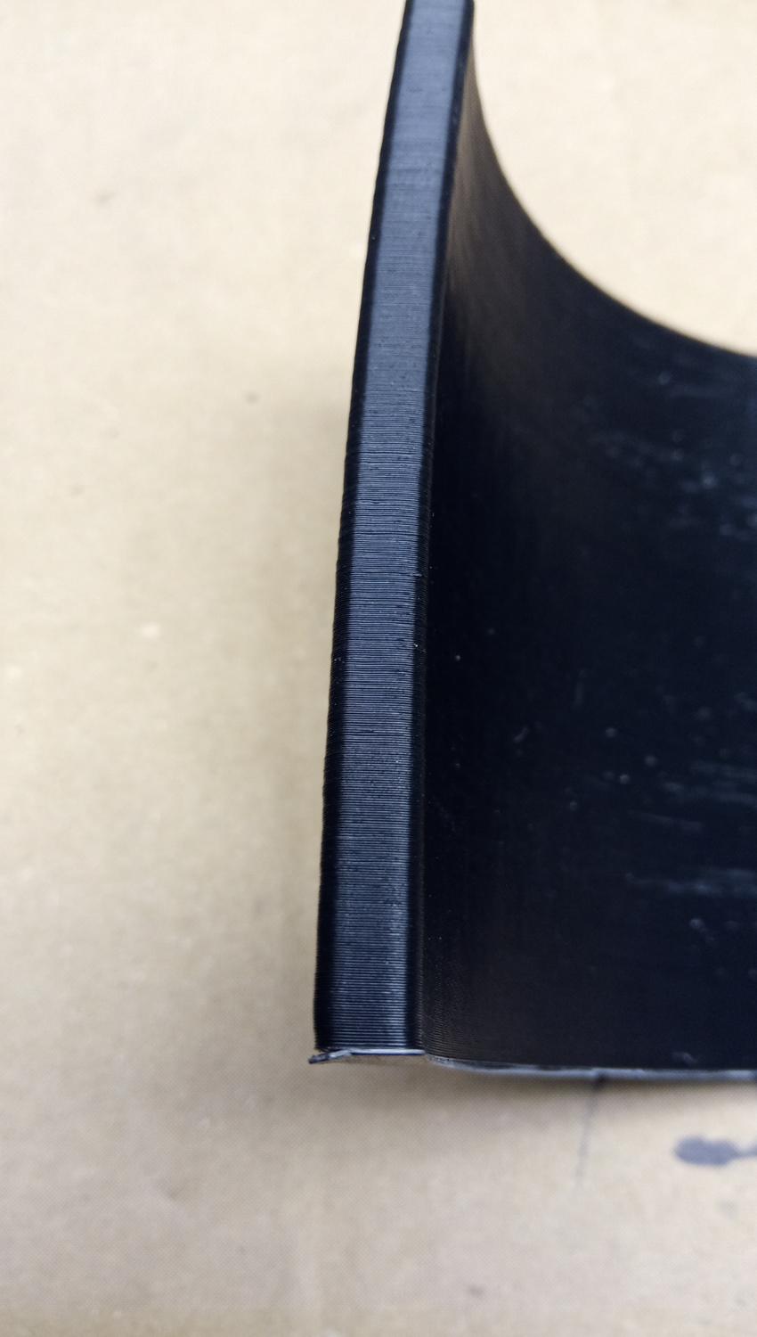

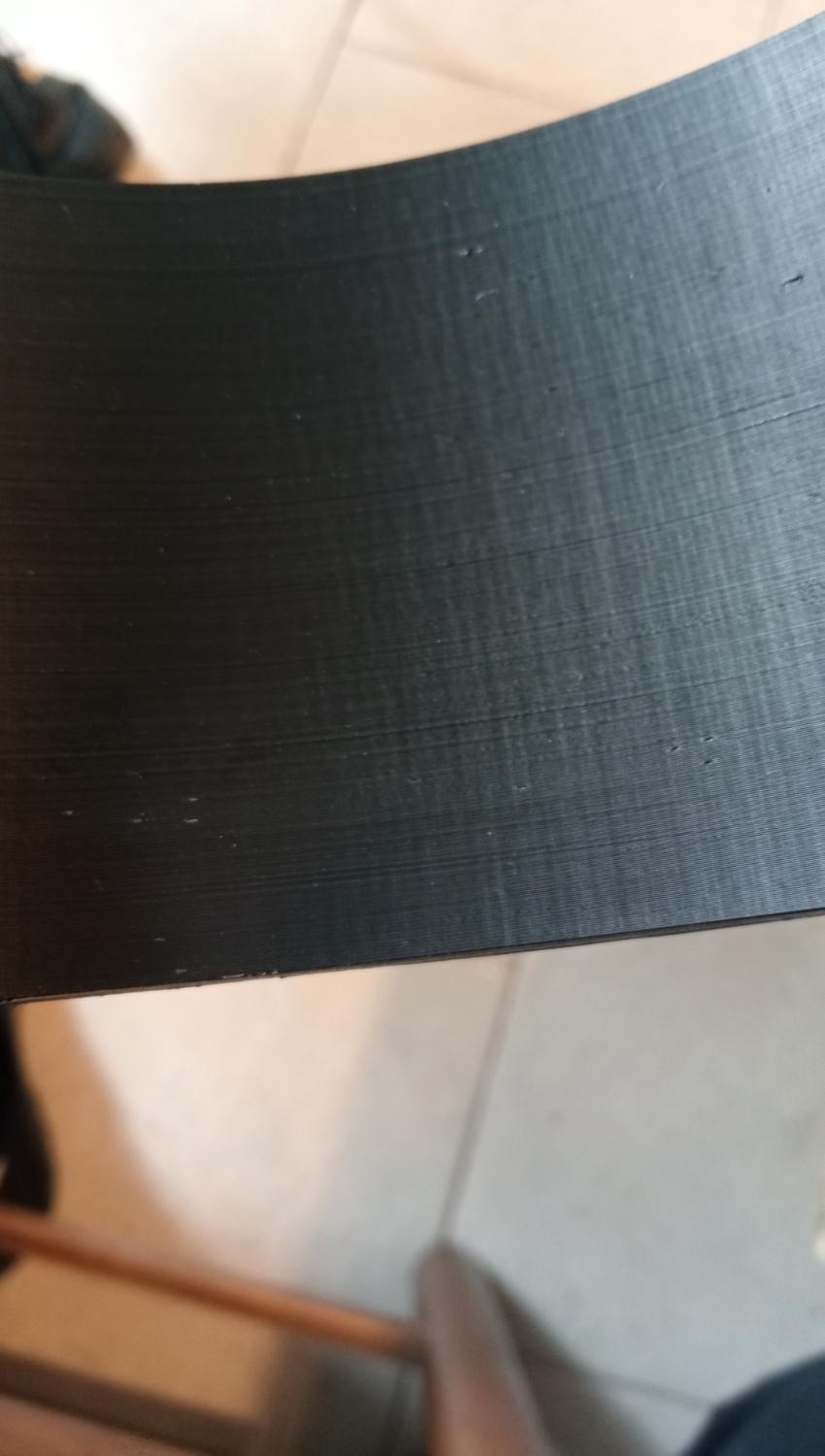

  12. Ok, qualche regolazione e il risultato è notevolmente migliorato, forse da affinare ancora qualcosina ma mi sembra una buona base di partenza...Grazie per l'aiuto! 🙂

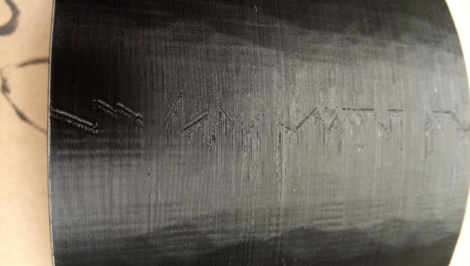

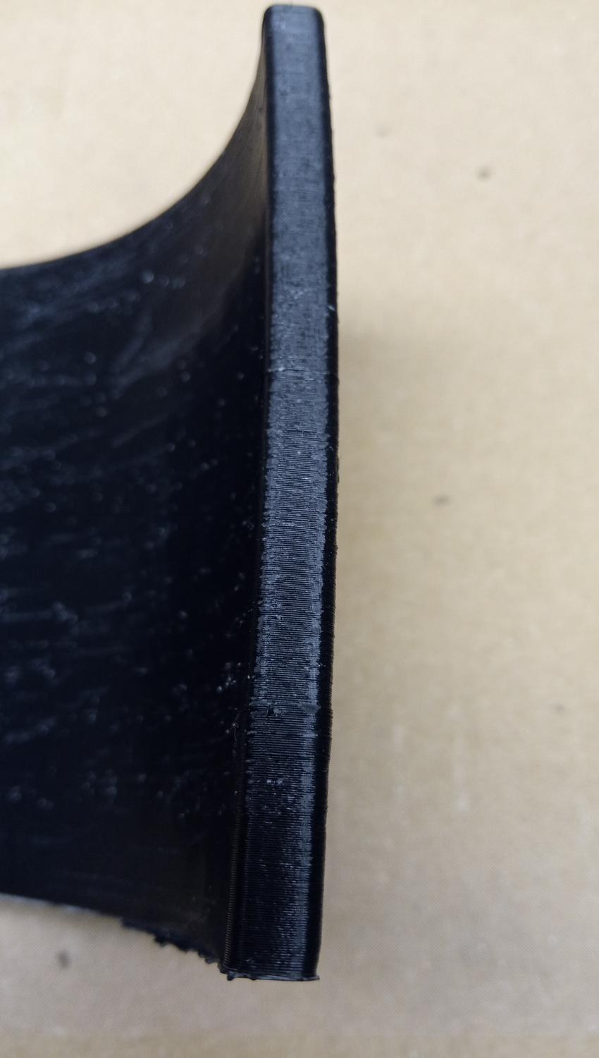

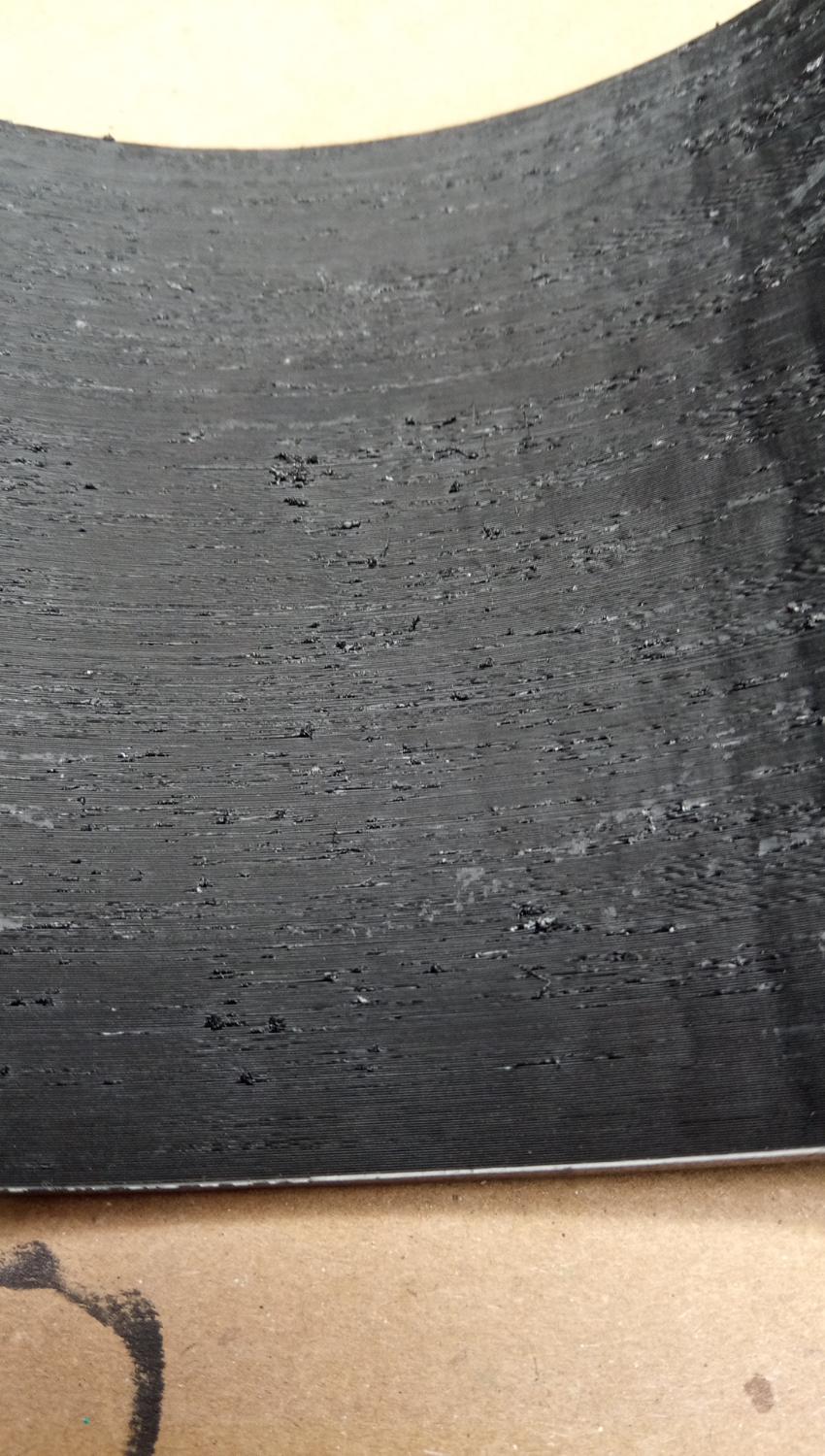

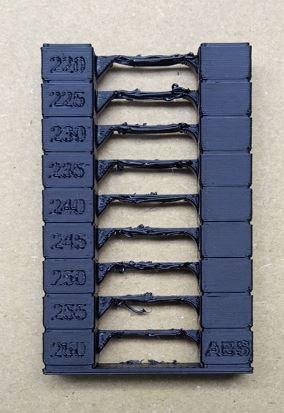

  13. ok allora provo a ridurre la sovrapposizione da 30% a 25% e poi vediamo, per gli altri difetti proverò a giocare con temperature retrazione e impostazioni varie, intanto ho stampato una temp tower, quale temperatura sceglieresti?
  14. Ciao, grazie per la risposta...effettivamente non sono un gran fotografo!! 🙂 ho provato a farne altre...comunque stampo a 40mm/s con ventola spenta e box chiuso...
