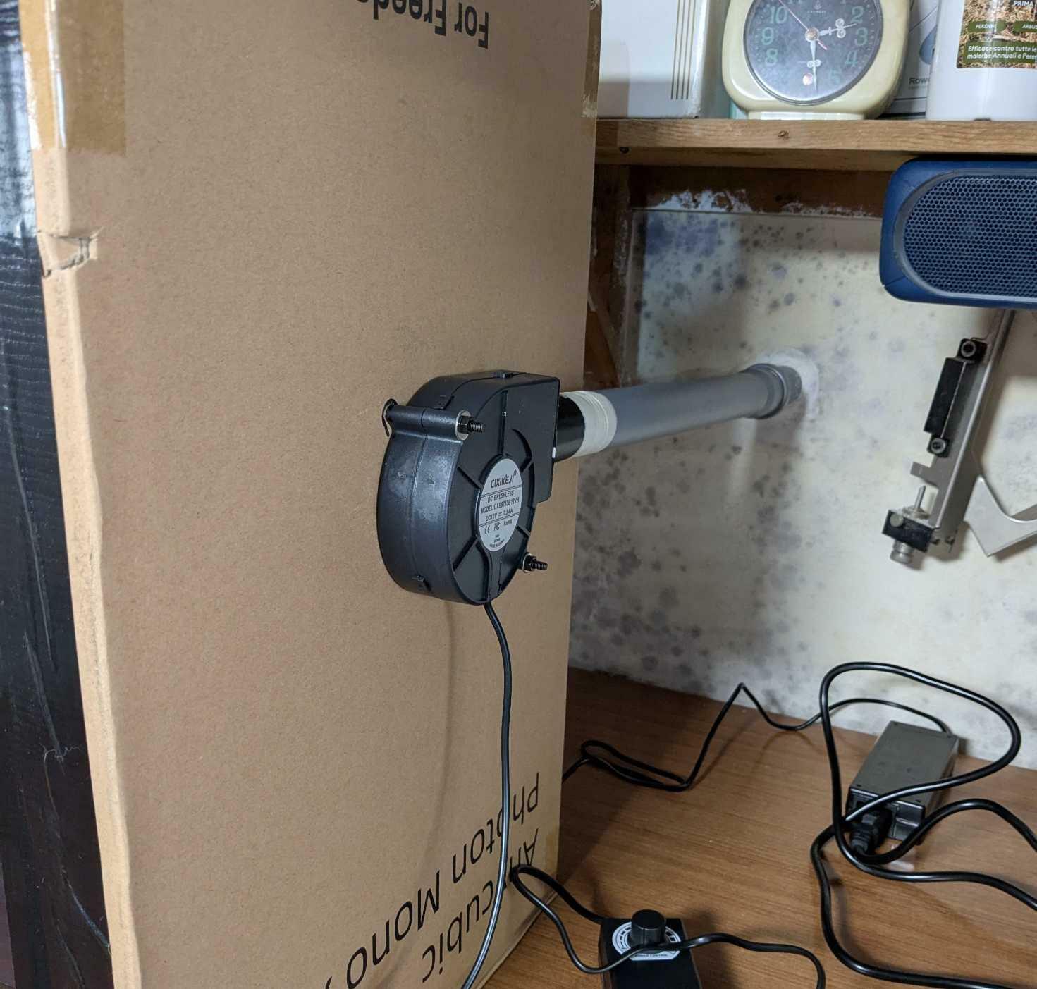

  4. Mi sono scordato di precisare che la ventolina poi soffierebbe in un tubo che butta fuori dalla casa. È un modo per tenere pressione negativa nella camera di stampa e non far uscire l odore di resina. Se riesco a fare col solo nastro carta magari evito la ventola
  5. In effetti altre persone hanno detto che lo sentivano ma non così forte l odore. Forse io sono più sensibile boh... Comunque la resina è questa Prossimamente metto una ventolina che tira fuori aria dalla camera di stampa e se non basta metto anche il nastro carta come dicevi 👍

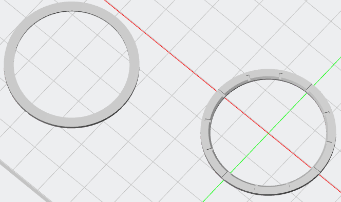

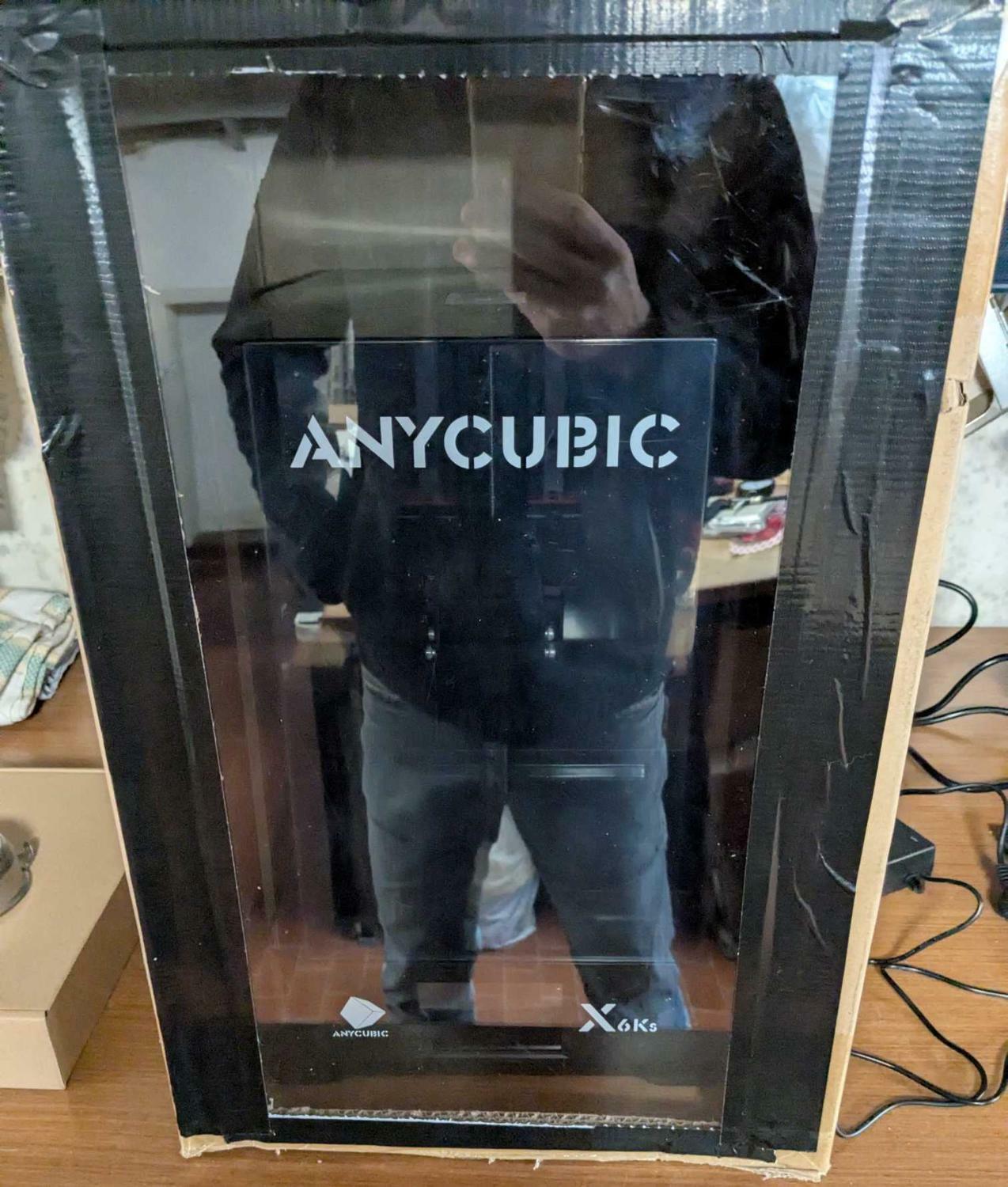

  8. Sto facendo la stampa di test... ma fa un sacco di puzza ! Ha completamnete impestato tutto il garage in 5 minuti 😵 Non capisco se ci sia un sistema di ventilazione che fa girare l'aria o meno. Mi sembra impossibile che l'odore di resina esca cosi rapidamente dalla camera di stampa. Sul retro del coperchio della camera ho visto che c'è un forellino da cui usciva aria. Questo mi fa pensare che ci sia una ventola che crea pressione positiva, ma non capisco da dove entra l'aria e come bloccarla in caso... Potrebbe esistere questa ventola che fa girare l'aria o meno ? Dietro ci sono due ventole sulla base ma credo siano per l'elettronica... Ps. Altra cosa, mi conviene stampare questa ghiera con i tagli sul piano o con la base sul piano ? Ho pensato che partendo con i tagli si mitigasse meglio l'effetto ventosa ma non so se quegli sbalzi poi danno problemi di stampa (sono molto piccoli, neanche un paio di mm)

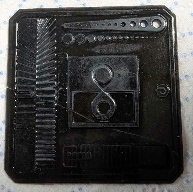

  16. Ho un dubbio sull'altezza layer. Di default sta a 0,050mm ma su un video consigliavano di mettere un multiplo degli step del motore (che non saprei come calcolare, o meglio non so il passo delle viti e gli step per ° del motore). Voi che dite ? Ps. Ma la resina la posso lasciare nella vascheta in eterno se tengo il coperchio chiuso ?
