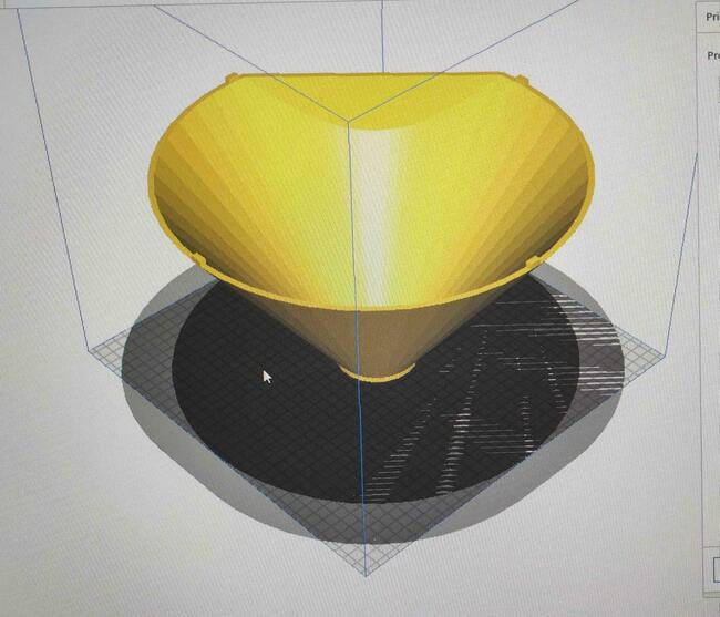

Brim su cono rovesciato crea bug in cura
Cubo ha pubblicato una discussione in Software di slicing, firmware e GCode
Salve a tutti, volevo stampare questo: Come si vede è molto vicino ai limiti del volume di stampa. Se provo a metterci un brim mi lascia farlo largo al massimo 5 righe, oltre mi da un errore (che sarei fuori dai limiti di stampa in sostenza). Il bello è che poi lo mette giusto, cioè soltanto attorno alla superficie in appoggio sotto però è come se calcolasse i limiti di stampa partendo dalla circonferenza più grande in alto ed aggiungendoci lo spessore del brim (che non ha senso). È un bug di cura immagino, giusto? Oppure magari ci sono impostazioni che non conosco? Vi è mai capitato? Se serve posso condividervi anche il file stl ovviamente. -
