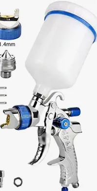

Vernice da usare con l autografo "pistola"
Cubo ha pubblicato una discussione in Off-Topic in generale
Ho preso un anno fa e mai usato questa pistola per verniciare : Ora dovrei verniciare la parte sotto di un tagliaerba (che si sta arrugginendo) e pensavo di provare finalmente ad usare la pistola. Posso usare vernici bicomponenti? Mi consigliate qualche vernice in particolare? Meglio acqua o solvente? Grazie -

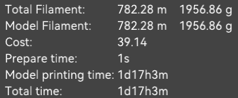

In attesa della schedina per calibrare input shaper, ho stampato questo: (altezza 410mm diametro 320-340) -
