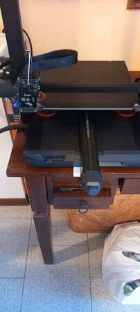

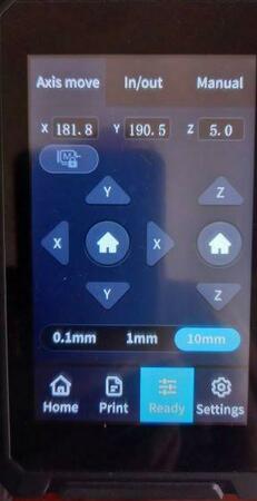

Badge recenti

  9. Questo è il risultato Ho premuto anche il tasto casetta di destra
  10. 1 - si 2 - corretto 3 - foto numero 1 Accensione stampante 4 - foto 2 il risultato dopo aver premuto il tast READY sul Touch Screem
