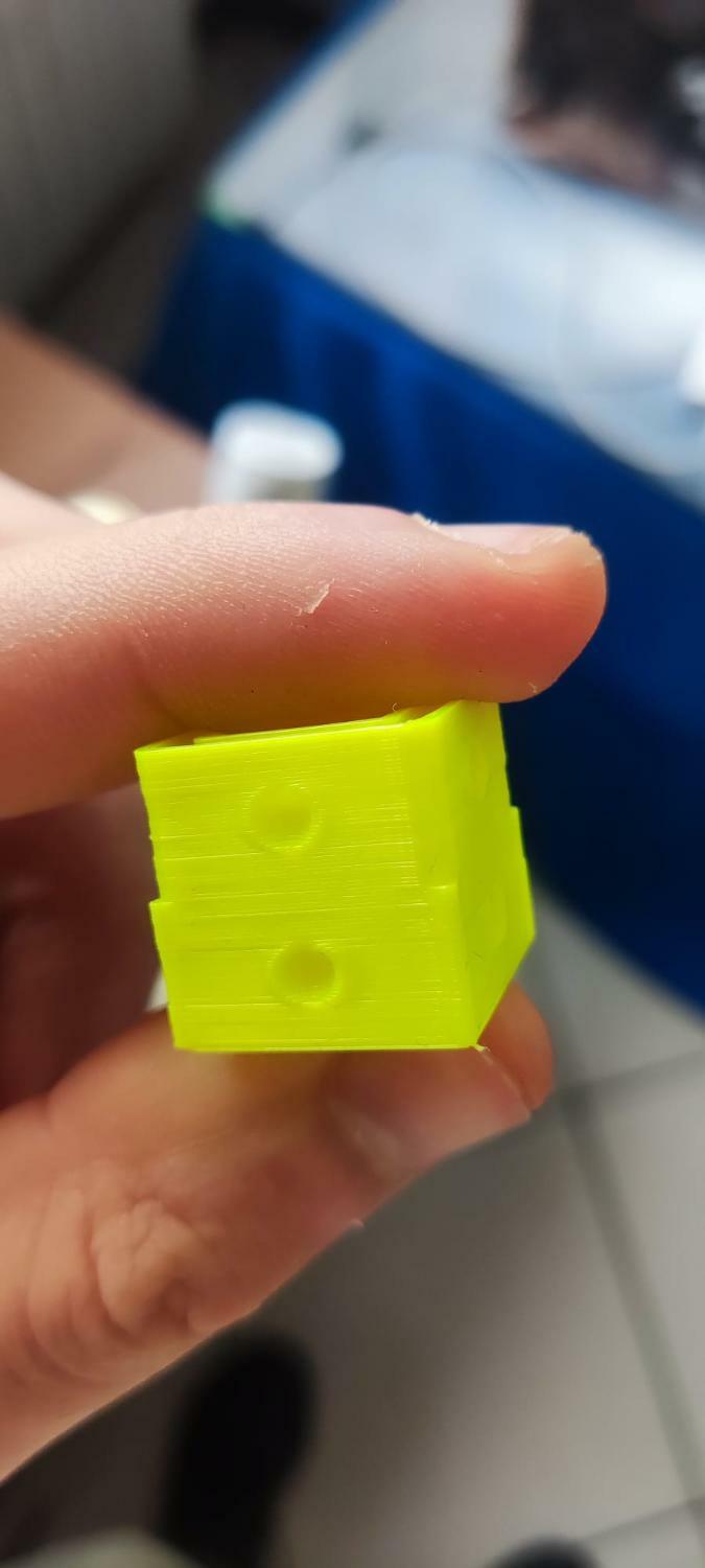

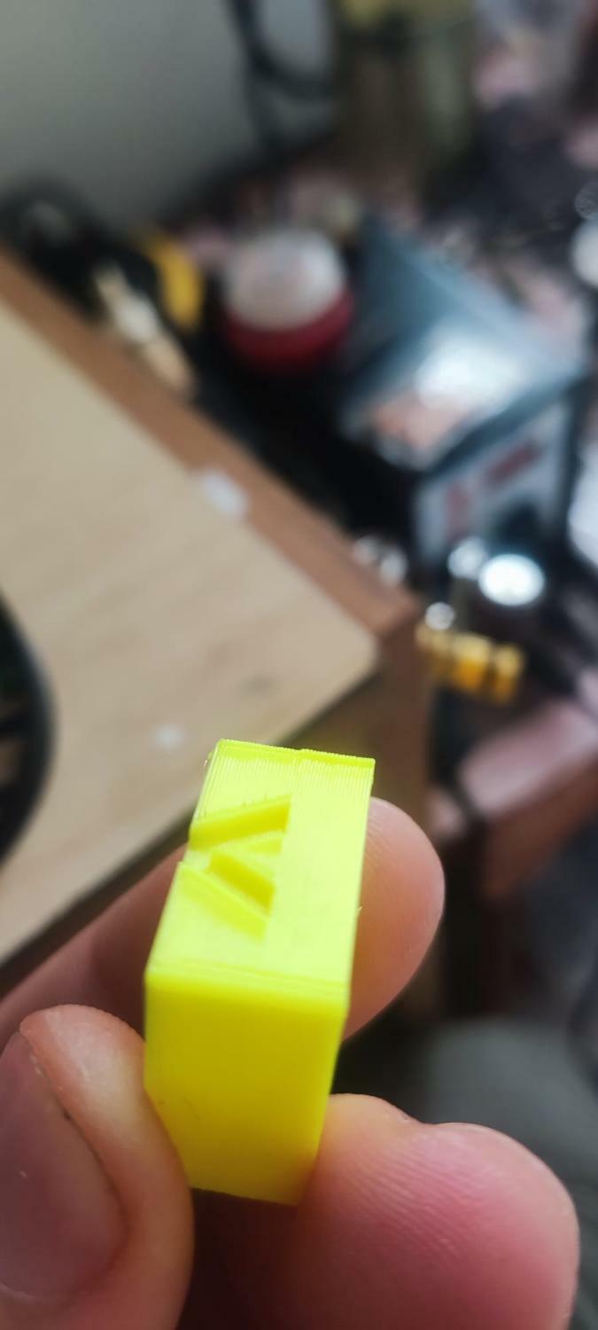

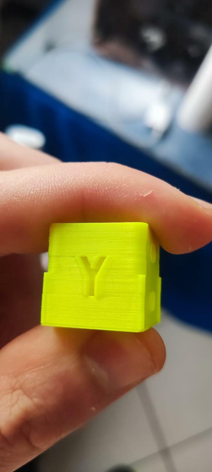

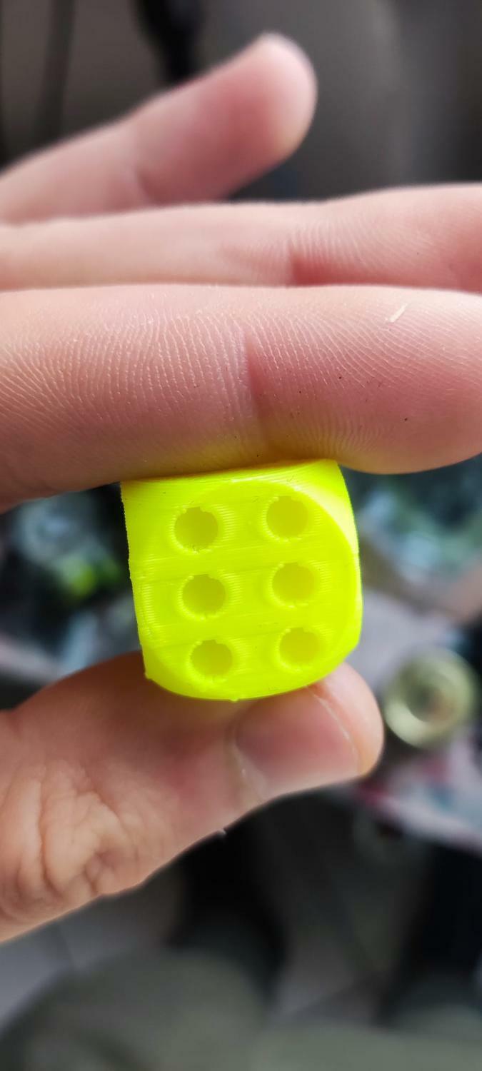

  • Dedicated Rare
  • Collaborator Rare

  3. dopo miliardi di test ho avuto la brillante idea (ritardato) di stampare con profilo standard di cura e il difetto spariva, ho quindi constatato che molto probabilmente era dovuto ai flussi che avevo diminuito a seguito della calibrazione estrusore,ho quindi aumentato quasi tutti i flussi al 100 lasciando modificato solamente quello relativo alle pareti esterne a 80 e il problema sembra andato.

  8. Problema di calibrazione del Jerk molto probabilmente, forse anche di calibrazione del flow sulla parete esterna

  15. sono "fresco" di questo problema, che ho risolto da poco anche io, come dice @dnasini si tratta sicuramente di sottoestrusione, con la regolazione degli step mm e dei flussi dovresti risolvere senza problemi, se putacaso dovessi avere comq il problema del gap tra le pareti anche dopo aver calibrato i flussi, prova ad incrementare gradualmente il flow della sola parete interna sino a che non avrai più anomalie.
