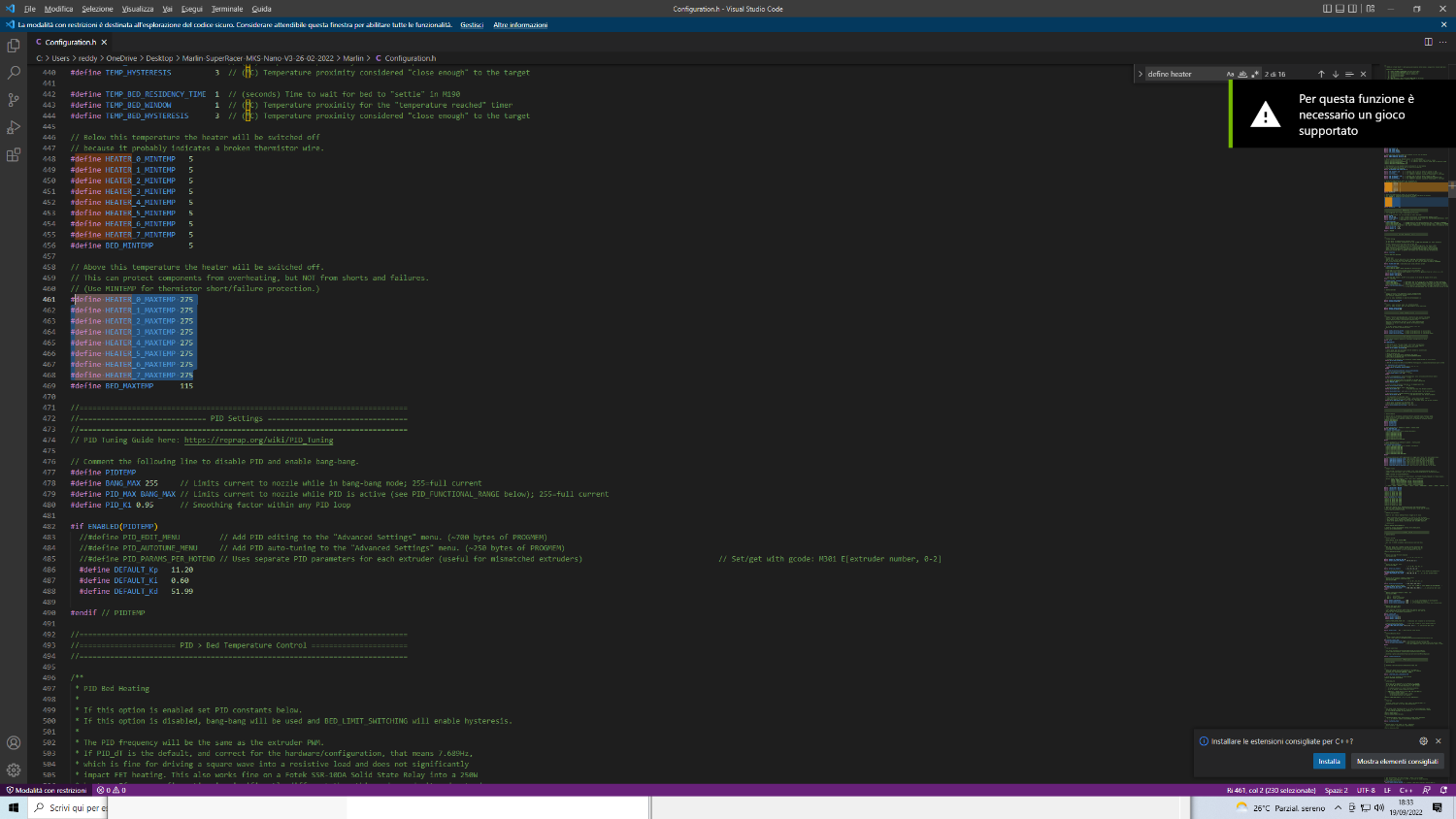

  1. Ho trovato questo FW sapreste dirmi se va bene per la mia stampante? poi con calma ci faccio le varie modifiche e accorgimenti di cui ho bisogno

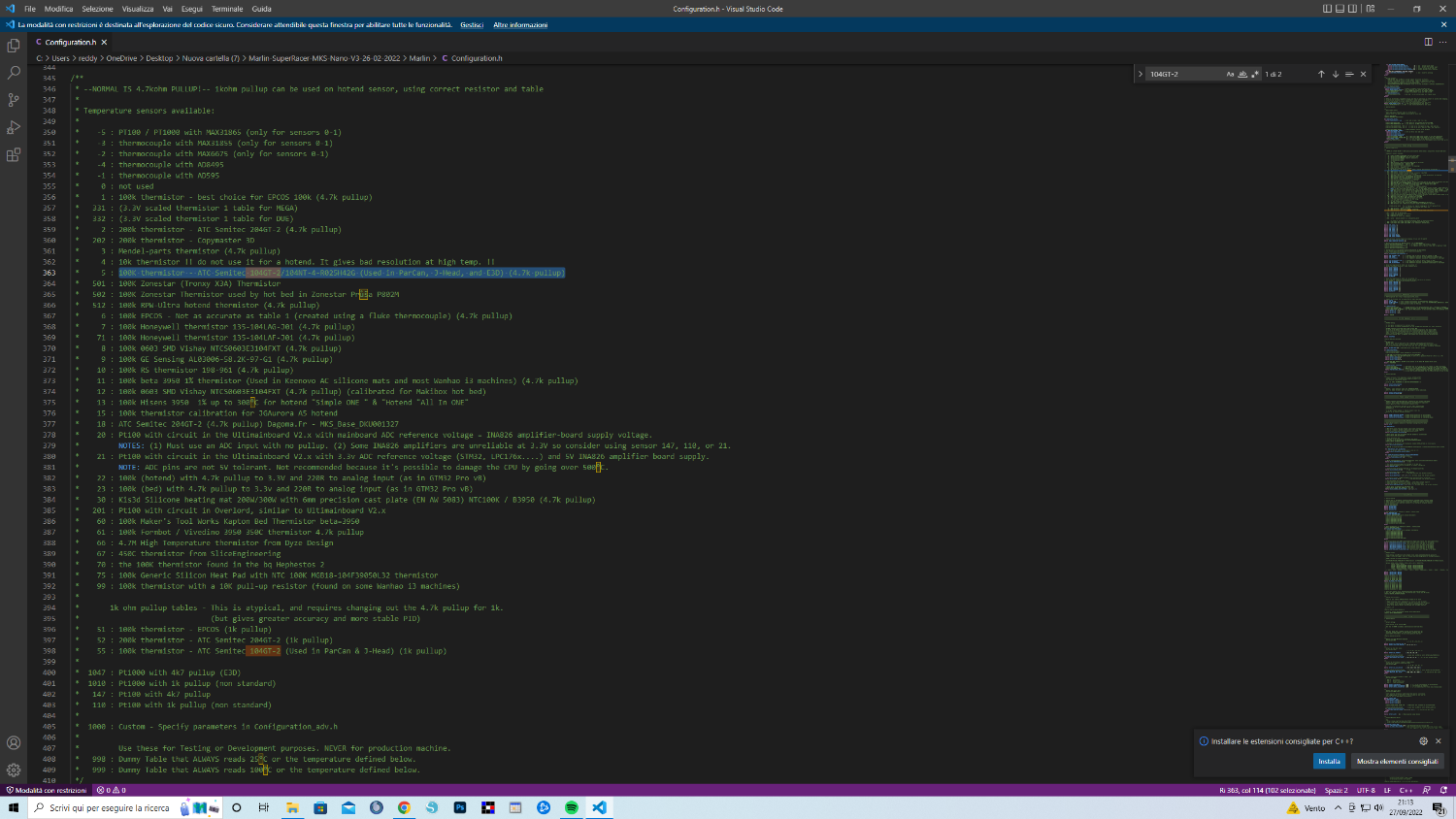

  2. eccomi di nuovo per chiedere aiuto. preso QUESTO HOTEND ,Questa cartuccia e Questo termistore. tra i sensori di temperatura nel FW è presente il termistore in questione .domanda :va attivato o lo legge in automatico? la cartuccia non è presente ,presumo che lei scalda e dipende direttamente dalle istruzioni del sensore ,o sbaglio!?
  3. quindi cosa mi consigliate ? datemi qualche link da spulciare intanto ho trovato questi ; QUI QUI ne ho uno della brigitech montato molto simile questi
  4. ALT! Non voglio stampare a 300 gradi, La camera chiusa l'ho fatta,vorrei arrivare almeno a 280°C la mia SR non mi permette la stampa oltre i 265,ed e' a limite,per questo volevo fare un Up. Ma se avete soluzioni le accetto volentieri Diametro: 1,75 mm, 2,85 mm Linea di prodotti: PC-Max Tipologie di prodotto: Filamenti PC Colore del filamento: Bianco Peso netto: 750 g Temperatura di lavorazione consigliata: 250 - 270 90 - 105 °C Inoltre credo che un hotend più performante mi permetta di stampare più velocemente gli stessi materiali ,o sbaglio? Ripeto sono un neofita,per questo chiedo
  5. eccomi allora il kit e' Questo accetto consigli su altro migliore o se va bene questo. ho editato il file ecco qua sono 5 le voci,vanno modificate tutte? inoltre per la va sostituita qualche istruzione? dopo aver fatto le varie modifiche suppongo vada compilato in file bin,come lo faccio? scusa le tante domande ma non vorrei fare cavolate.
  6. Allora intanto grazie per l'attenzione e la pronta risposta. Vengo al dunque:ho deciso di mettere un hotend che regge da specifiche 320°c,cartuccia riscaldante 50w. Cosa devo cambiare nel fw? La sorgente del fw ,io ho il download preso da FLsun ,per questo chiedevo una guida,sono un neofita in questo campo. Sapresti darmi qualche info su dove fare download e come intervenire? Ho trovato questo in rete https://github.com/Guilouz/Marlin-SuperRacer-MKS-Nano-V3/releases E grazie ancora per l'aiuto
  7. Posso farlo con visualstudio?
  8. Buon giorno,chiedo se esiste una guida che spiega come modificare il firmware per alzare il tetto massimo di temperatura che può raggiungere la stampante. FLsun sr fw1.4 stock Obbiettivo 300°C Grazie in anticipo
  9. Quindi info su cosa metterci?
  10. Mmmm si lo chiedevo perché non sono molto ferrato su cosa montare , e credo che un estrusione diretta sia migliore.appunto chiedevo un consiglio
  11. buona sera vorrei montare un estrusore diretto sopra la testina ,ho visto che in rete ci sono svariati motori ed estrusori,sapreste consigliarmi qualcosa? inoltre hop visto che va modificato il passo g code per le differenze stepper dei motori,qualche info? grazie in anticipo
