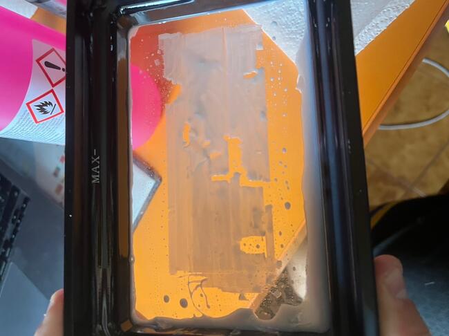

  2. Ecco il risultato… Capito… a questo punto posso dire che non c’è più niente da fare?

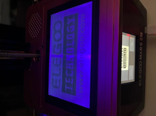

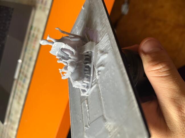

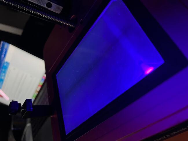

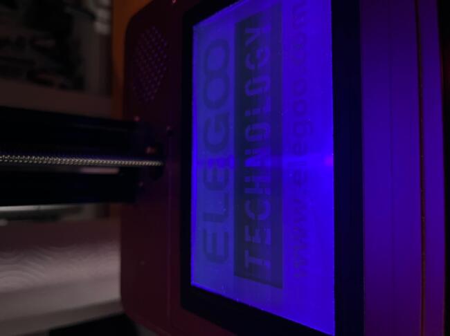

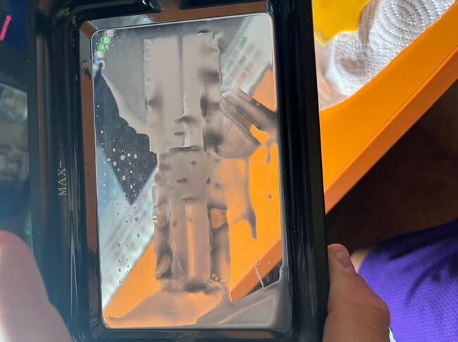

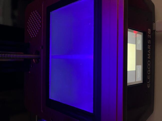

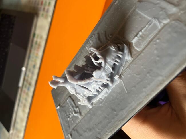

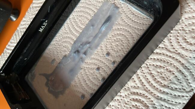

  3. no la carta è per non impiastrare tutta la scrivania, usa un panno in microfibra per il fep, può andare? comunque si, si vede nitidamente attraverso No probabilmente è colpa della bassa qualità della foto, quando la posto qua devo rimpicciolirla e perde qualità. Ora provo a stampare dei cubi come dici tu, ma li faccio appoggiare al piano di stampa o con dei supporti? come puoi vedere dalla prima foto sembra ci sia una linea nera sopra lcd

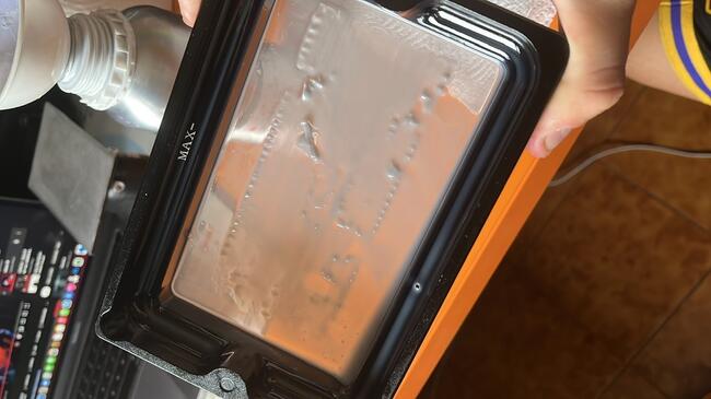

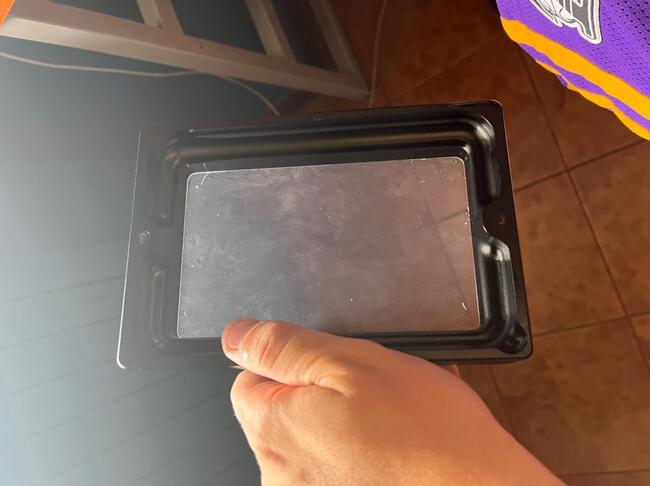

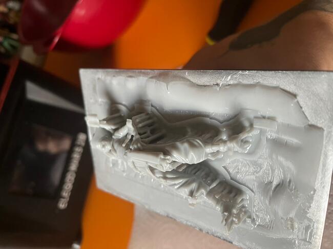

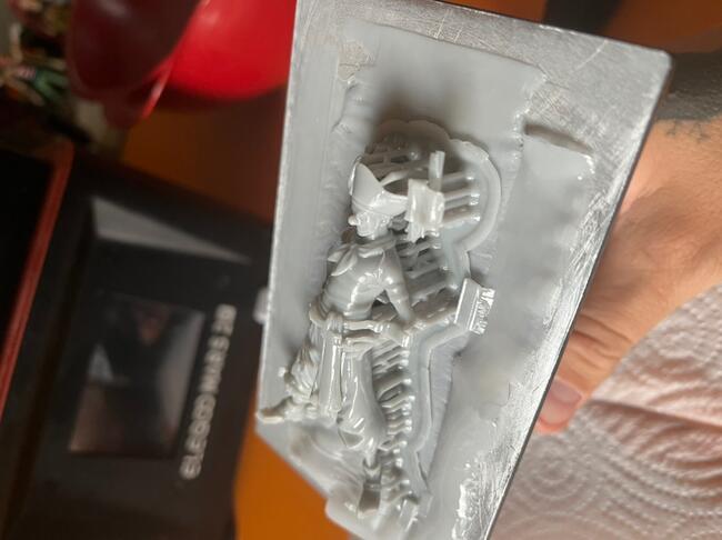

  4. No non è opaco e anche il piattino non ha nessun solco, ha dei segni ma sono molto superficiali e impercettibili al tatto. Non capisco perché mi si crea un rettangolo di resina sul fep. Non credo sia un frutto di qualche mio errore ma di qualcosa che non va nella stampante

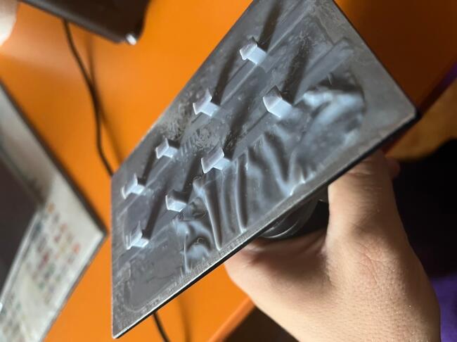

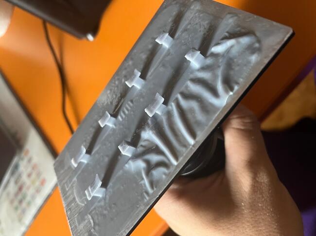

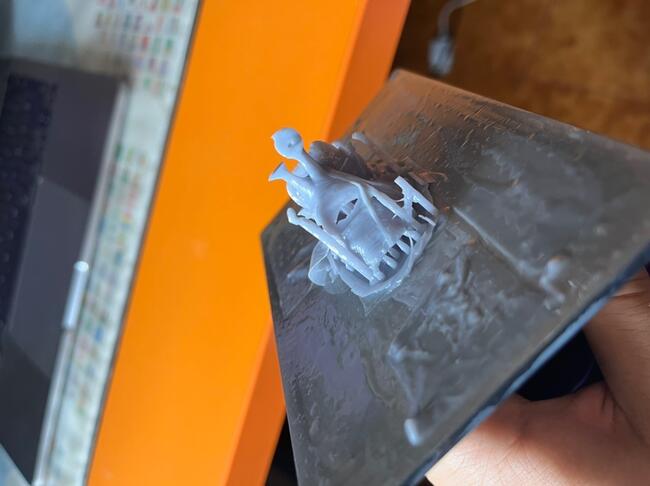

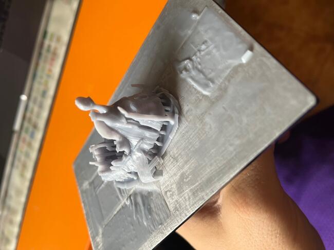

  6. Si la linea al centro credo proprio sia il riflesso dell’asse z, però se guardi bene la prima foto si nota una linea nera perpendicolare a quella bianca e dal vivo è più evidente. Si quando ho sostituito il fep ho sempre rifatto lo 0 all’asse z. Il mio socio probabilmente ha sbagliato a fare l’homing dell’asse e alla prima discesa ha schiacciato il piatto sul fondo della vasca. Ora ho ripulito nuovamente la vasca, passato con un po’ di cartavetro il piattino per togliere imperfezioni e ho fatto ripartire un’altra stampa. Vi aggiorno
  7. intanto grazie per la risposta, si lo schermo funziona, riproverò a cambiare ancora il fep e sistemare la piastra. Quello che mi sembra assurdo è che inizialmente non ho mai avuto problemi ed ora non riesco a completare neanche la più piccola stampa… bho 😓
  8. Buongiorno a tutti, premetto che sono nuovo nelle stampe 3d a resina, ho acquistato la stampate circa un mese fa e le prime stampe sono andate a buon fine. Presto la stampante al mio socio per una settimana mentre sono in ferie (errore mio), al rientro riprendo con le stampe ma nonostante io abbia provato qualsiasi cosa non riesco più a fare una stampa, cambiato fep, provato diverse impostazioni nei settaggi, provato diversi tipi e quantità di supporti ma nulla. Vedo che si crea una sorta di patina di resina sul piattino di stampa tutta attorno alla figura da stampare, e la stessa forma sul fep. Non so se è possibile recuperare la stampante o è rovinata definitivamente. In allegato vi lascio tutte le foto del caso, spero qualcuno di voi possa aiutarmi. Grazie in anticipo
