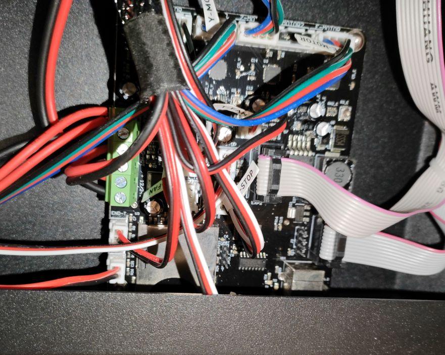

  1. Grazie per il suggerimento. Anch'io sto facendo così come te, anche se per qualche tipo di stampa avrei bisogno di scaldare il piatto. Dovrò comunque trovare una soluzione definitiva.
  2. Sulla scheda non c'è scritto nulla a parte le indicazioni dei collegamenti, avevo già controllato. Se può comunque servire per identificare il modello, rifaccio una foto scollegando tutti i cavi.
  3. Sì, ho guardato. Ho anche sostituito il cavo, ma non sono riuscito comunque a trovare informazioni sulla scheda. Allego una foto magari chi più esperto può aiutarmi a capire di quale modello si tratta o se mi consigliate un'alternativa compatibile per poter sostituire la scheda. Grazie
  4. Purtroppo non è più in garanzia. La stampante per il resto funziona perfettamente tanto che continuo a stampare a piatto freddo. Tra l'altro non sono riuscito a trovare informazioni sulla scheda madre di questo modello.
  5. Buongiorno, ho una stampante Jazla J1. Da alcuni giorni ogni qualvolta provo a riscaldare il piatto, mi restituisce un errore con la semplce dicitura a schermo "Sensor error!" e non avvia il riscaldamento del piatto. Indica la corretta temperatura del piatto a freddo. Ho provato a sostituire i cavi ottenendo lo stesso risultato. Ho anche provato a cambiare il piatto ma nulla. E' la mia prima stampante e non ne capisco molto, per cui non saprei cos'altro provare. Avete suggerimenti? Grazie
