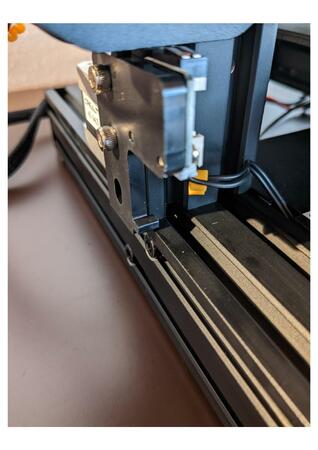

  6. Ciao, ho smontato il box dell'hot end, a me sembra tutto in regola, vi allego le foto. Aggiungo un'altra informazione, se mando in temperatura il nozzle senza andare in stampa, la temperatura si mantiene senza andare in blocco.

  8. Oggi ho provato a fare una stampa 3D ed è comparso l'errore del titolo del post. Ho notato che la temperatura del nozzle indicata nel display impazzisce, e la stampa va subito in blocco. Ho visto le varie discussioni riguardanti questo problema ma non ho capito come risolverlo, ho provato a cambiare file di stampa, a resettare la sd, a preriscaldare il nozzle prima di stampare, ma nulla, il problema si ripresenta lo stesso. Qualcuno mi può aiutare? Grazie.
  9. Problema risolto. Seguendo il consiglio di Valerio ho smontato completamente il piatto, nel rimontarlo è risultato molto più alto. Probabilmente le molle si sono aperte ancora di più rispetto a quando erano montate. Comunque, rimontato il tutto adesso è possibile fare una calibrazione corretta. Grazie a tutti per le risposte.

  14. Ho ricontrollato il libretto di montaggio e mi sembra tutto nella norma, il piano ha la stessa distanza dall'estrusore in tutti e quattro gli angoli. Se mi dici ti mando delle foto di zone specifiche della stampante così vedi se ci sono problemi.
  15. Ciao Fonzy, ma il fine corsa è già al limite, c'è una linguetta che non me lo fa spostare più in basso. Dovrei tagliare quella linguetta?
