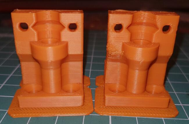

  14. Sembra piuttosto che: -> Non è sufficiente il riempimento. e/o -> Non ci sono abbastanza strati superiori.
