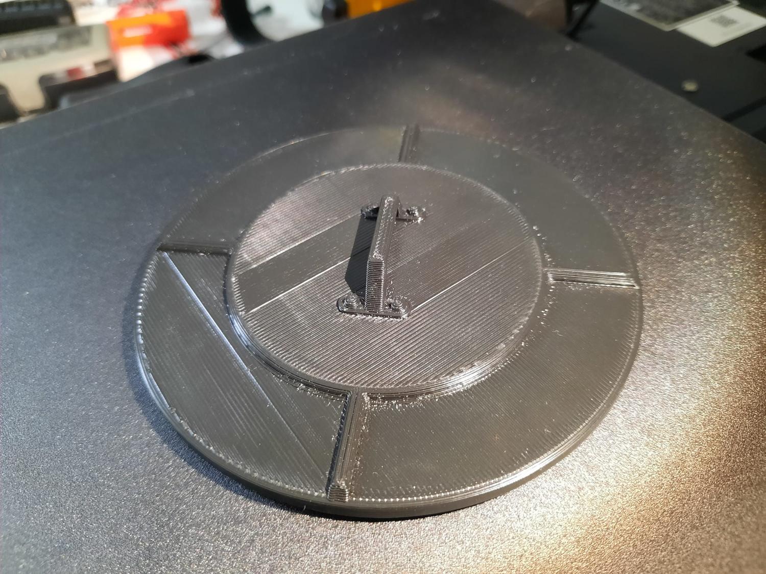

  1. Se non hanno caratteristiche diverse le due ali io specchierei quella che hai già fatto.

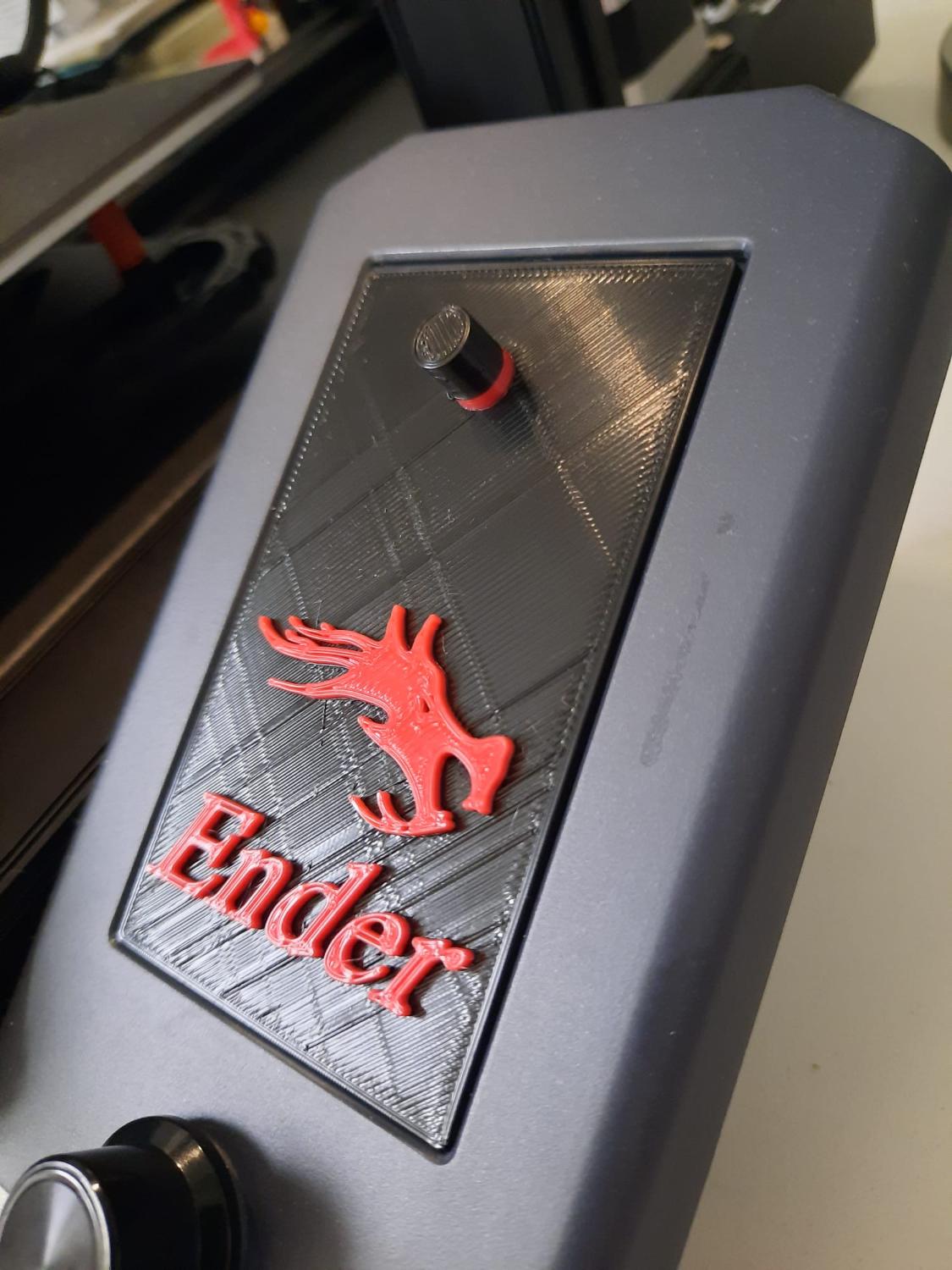

  2. Innanzitutto grazie mille della risposta. Per quanto riguarda la mesh si, sono sicuro che la superficie sia piana. Ho anche analizzato gli ultimi livelli nello slicer per essere sicuro e ho notato che le parti che vengono "inclinate" vengono stampate per ultimo. La superficie come hai anche notato tu è influenzata dalle connessioni delle parti verticali su quelle orizzontali, questo è sicuro. Sono convinto che se ripeto le stesse stampe rimuovendo la maniglia nel primo caso e la scritta, logo e pomello nel secondo caso la situazione si risolverebbe. Devo essere sincero, nella foga di usare il giocattolino nuovo non ho effettuato alcun test, appena riesco faccio quelli che hai elencato. In questi giorni aggiorno il post. Grazie
  3. Buonasera a tutti! Sono ormai 2 settimane che ho preso la mia prima stampante 3d (una Ender 3 S1 che sto amando alla follia) e mi sto divertendo da matti, ho già fatto fuori quasi 1.5kg di pla plus stampando di tutto, sia modelli trovati online che realizzati da me. Al momento non ho ancora avuto grosse difficoltà anche perchè online di tutorial e consigli per migliorare ce ne sono parecchi. Un problema però lo sto avendo soprattutto quando stampo oggetti con superfici perfettamente orizzontali. La stampante a volte lascia delle strisciate, come se in determinati punti inizi un dislivello che in realtà non esiste. Ho notato che il problema si presenta soprattutto sulla superficie orizzontale del modello in corrispondenza delle protuberanze. Sui vari siti in cui si parla dei problemi ricorrenti delle stampe 3d come warping, stringing, ecc, non sembra essere riportato come un problema comune, in realtà non sono riuscito a trovare casi simili. Che sia un problema solo mio? Allego un paio di immagini come esempio: nella prima le 2 strisce che intendo sono quelle in corrispondenza della maniglia, nella seconda immagine invece di strisciate ce ne sono un bel pò, influite forse dalla scritta, dal logo e dal pomello. Se avete bisogno di conoscere qualche impostazione che sto utilizzando sullo slicer (Cura) ditemi quale. Grazie a chiunque voglia darmi un consiglio
