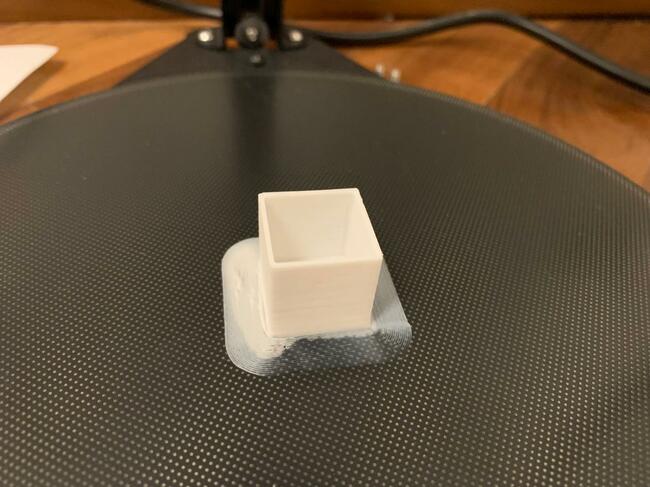

  1. Allora il piatto era già montato e si è leggermente sospeso dalla struttura ma penso che dovrei capovolgerla per vedere meglio Ho fatto i calcoli e il risultato mi viene : "0,8864" Su Cura corrisponde al 88% ? La mia stampante è una Flsun Q5.

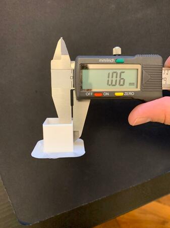

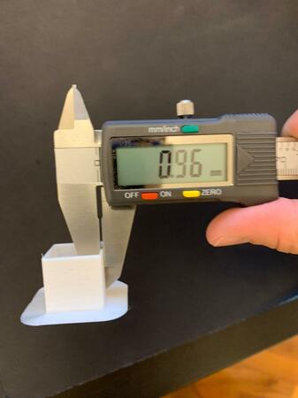

  2. Ciao, per il secondo punto, mi sono accorto di aver misurato male solo dopo aver caricato le foto, ma comunque non ho capito se le misurazioni che devo inserire sul sito siano in ordine, ovvero ogni lato partendo per esempio dal centro e poi in senso antiorario o orario, sul sito c'è scirtto solo "prima" "seconda" "terza" etc.. Per il primo punto invece io faccio l'auto leveling, che non penso c'entri nulla con il piatto, e sinceramente non ho idea di come livellare quest'ultimo. Le uniche regolazioni che c'erano scritte sul manuale erano quelle fatte in automatico dalla stampante, e poi l'aggiustamento dell'asse z con il foglio di carta. Grazie in anticipo per la risposta e grazie per l'aiuto che mi stai dando 🙂

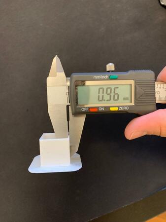

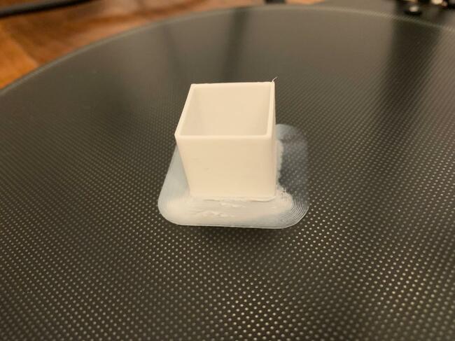

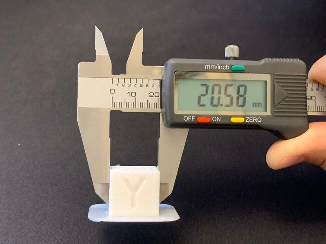

  3. Ho trovato un modello e l'ho stampato, ovviamente al 100% di flusso:

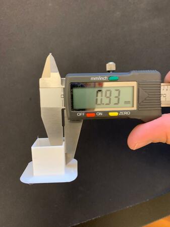

  4. So "usare" blender in modo MOLTO entry level per delle misurazioni preferirei un modello già fatto, sapresti linkarmene qualcuno ? sennò cerco da solo su thingiverse. Non ho mai stampato in vase mode ma presumo sia un'impostazione che trovo su Cura, seguirò sicuramente la guida, i primi passaggi dunque misurazione del filamento l'ho fatto quando ho stettato gli steps/mm
  5. Il filamento che sto usando è : SUNLU PLA+ Temperatura 210 C cerco su thingiverse l'hollow cube e provo la stampa ? No non l'ho ricavato da una temp tower, mi è stato messo in automatico da cura quando ho inserito il tipo di filamento se non sbaglio
  6. Avevo impostato gli steps/mm qualche tempo fa seguendo la procedura, dovrei aver fatto tutto in modo giusto, sto stampando in PLA e la temperatura è a 210 C dovrei diminuire ?

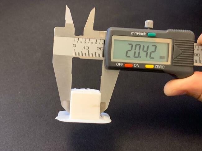

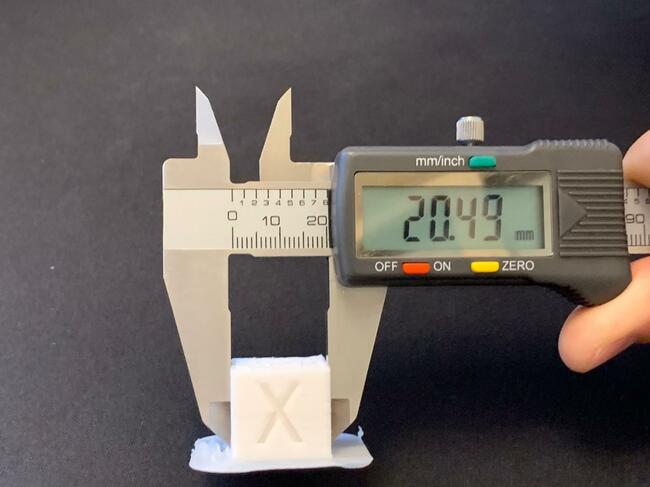

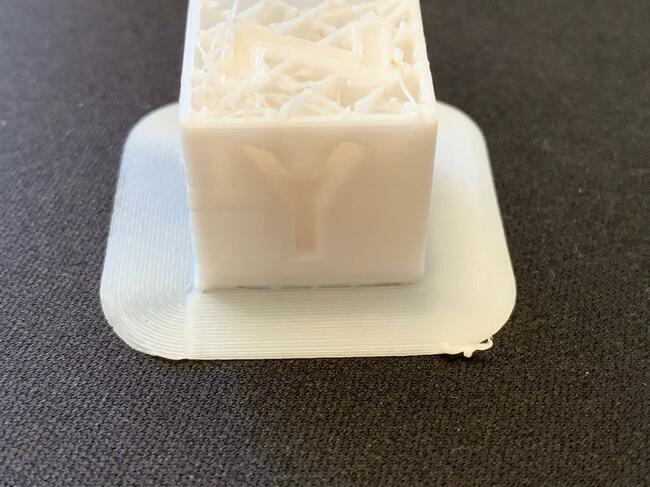

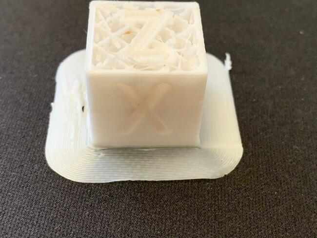

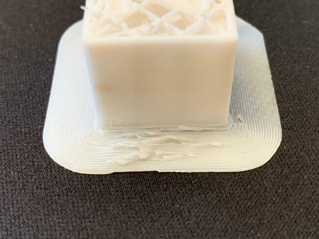

  7. Ciao a tutti sono nuovo del mondo i stampa 3D stampando un cubo per le calibrazioni il risultato è come in foto, sapete dirmi che aggiustamenti dovrei effettuare ? Avevo sistemato gli steps/mm, ma controllerò nuovamente. Questa stampa è stata fatta con un flusso del 95% con lo Slicer "Cura" perchè un precedente cubo che avevo stampato risultava con misure abbastanza diverse tra i suoi lati. Oltre a over estrusion o under estrusion, dal lato della "X" il supporto è veramente molto fine mentre dal lato "Y" sembra okay, il lato opposto alla "Y" invece è un completo disastro. Calibro e pulisco il piatto con alcol isopropilico prima di ogni stampa. Avrei davvero bisogno di qualche consiglio 🙂 Grazie in anticipo.
