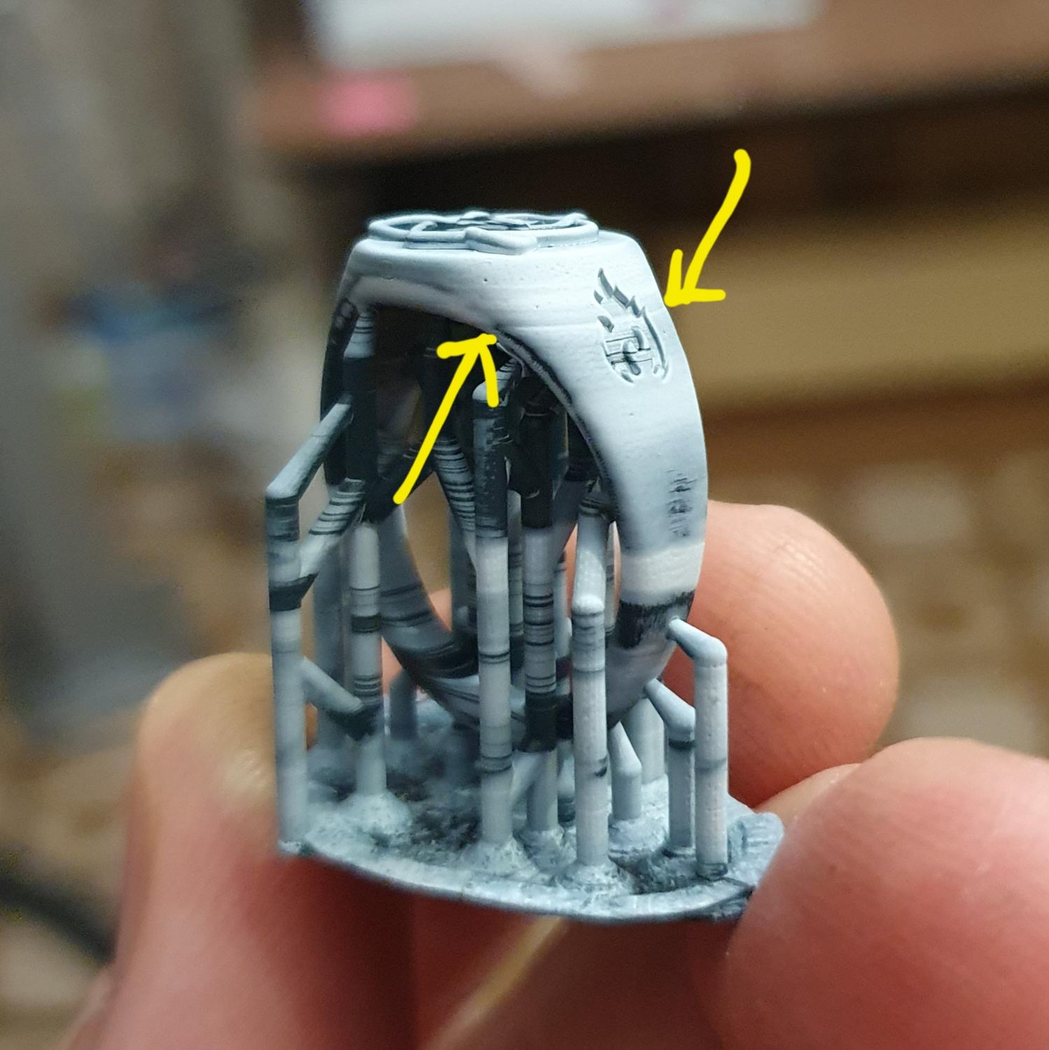

Prime stampe Mars 3 PRO + BlueCast X-One
Lucor87 ha risposto a Lucor87 nella discussione Problemi generici o di qualità di stampa
Off time a 2s, è multicolor perchè è calcinabile e da blu dovrebbe diventare tutta bianca dopo la pulizia con bagno ad ultrasuoni e soffiaggio con compressore. EDIT: si agito molto bene, ma non sarà mica perchè questa resina è stata esposta ai raggi a causa di diversi distaccamenti di pezzi dal piatto? Può compromettere la densità e dare problemi del genere? -
Mi sono ricordato che quei modelli li ho messi in pausa diverse volte, credevo fosse questo il problema ma la stampa di stasera presenta di nuovo le stesse strisce orizzontali, in aggiunta non è diventato neanche tutto bianco dopo la pulizia nonostante l'abbia fatta come al solito e con alcool pulito. Mi mancava qualche altro problema...😭 -

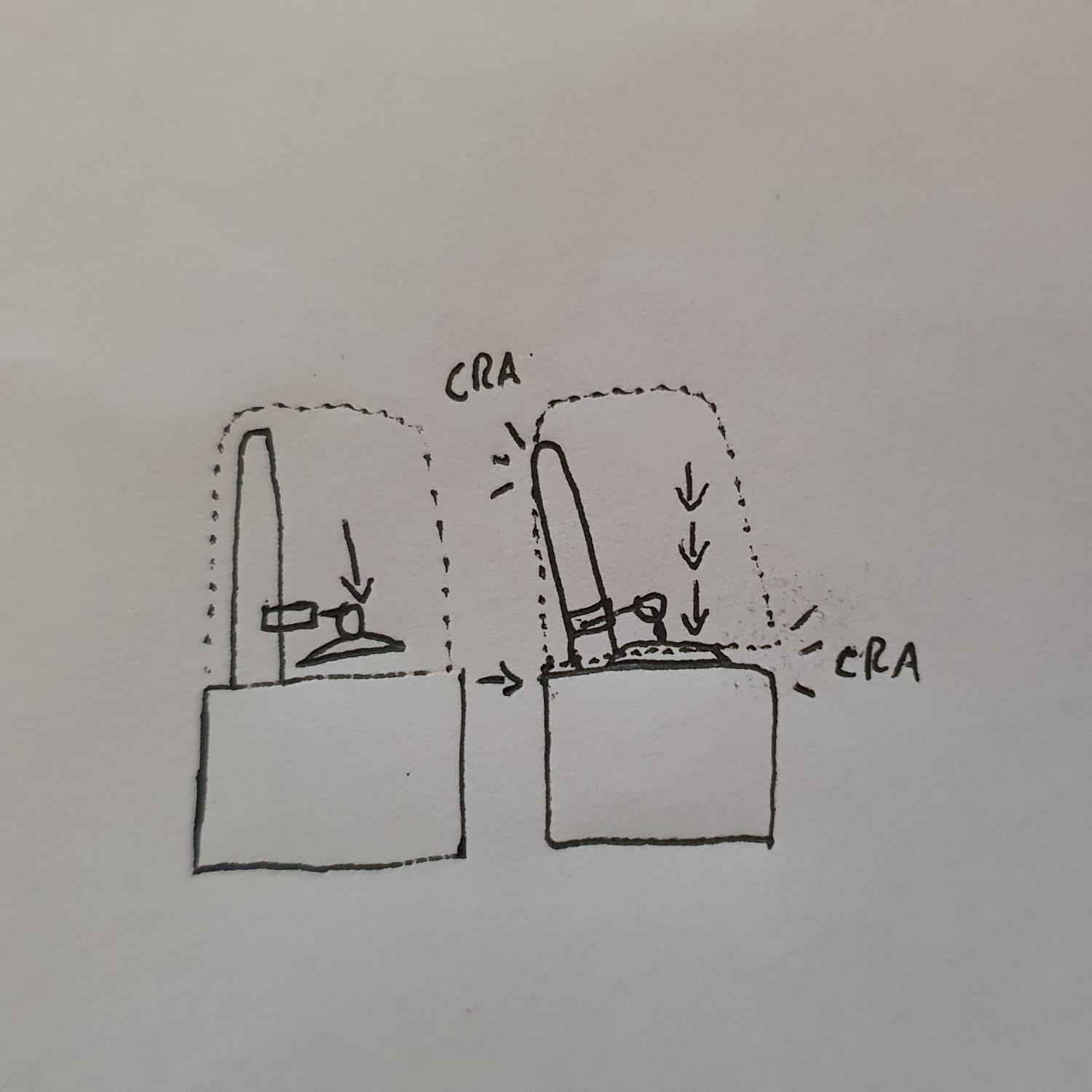

Mars 3 PRO strano comportamento piatto di stampa
Avevi ragione dannazione, era più corto di 1mm! Ho dovuto aggiungere uno spessore e ora funziona correttamente. Mancherebbe forse un altro mezzo millimetro per una taratura perfetta ma la pressione che esercita al momento è tollerabile. Certo complimentoni Reparto Qualità Elegoo. -
Lucor87 ha pubblicato una discussione in Problemi generici o di qualità di stampa
Si sono ancora io con un nuovo thread, buonasera a tutti! 🙈 Spiego velocemente il problema: ad ogni principio di stampa (come primissima operazione della stampante) il piatto scende talmente in basso che sento e vedo il braccio verticale "flettere" mentre preme sul letto, e il piatto spinge al punto che ila parte alta del braccio tocca il coperchio rosso sul retro in alto, poi il piatto si alza e la stampante cominciare a stampare. Questa cosa la fa anche durante la regolazione del piatto per impostare lo zero dell'asse Z, esattamente nel punto di discesa massimo dopo la pressione del tasto "Home", solo che ovviamente in quel caso le brugole sono allentate e la molla del piatto lavora, ammortizzando la spunta ed impedendo al braccio di flettere. Così a orecchio non mi sembrerebbe normale, però è la mia prima esperienza con una stampante 3D...quindi boh. La regolazione dello zero e il livellamento del piatto sono abbastanza sicuro di averli fatti bene. PS: se le parole vi hanno confuso allego un disegno esplicativo di ciò che vedo e sento in riferimento al problema 😅 -
Ti giuro che non ne ho la più pallida idea, potrebbe essere dato da un'errata taratura del piatto? Opto per il residuo solido perchè ammetto che non l'ho filtrata sempre sempre sempre, poi la ghianda ha una mesh talmente basilare che dubito abbia errori. Provo a dargli un 5s? EDIT: ripensandoci forse potrei cominciare col valore minimo di 2s e vedere come risponde. Oddio, spiegami meglio per favore. EDIT: ah no niente, ho capito! Che tonno -
Buongiorno, se possibile vorrei un vostro parere sulle mie prime stampe. Secondo me ci sono dei difetti ma non capisco a cosa possano essere dovuti, ecco le foto. Cosa noto, dal peggiore al meno grave secondo i miei criteri: 1. su tutte le stampe ci sono, a determinate altezze, delle righe più marcate, questi modelli saranno fusi in metallo e sarà difficile camuffarle in seguito questo tipo di difetto; 2. sulla ghianda ci sono due punti in cui è presente una sorta di taglio molto netto. Non capisco a cosa sia dovuto ma volendo questi posso riempirli e pareggiare a mano; 3. sul retro della foglia ci sono delle puntinature strane...anche questo risolvibile a mano, però vorrei capire che gli è preso! Allego anche due foto dei settaggi utilizzati, inviati direttamente da BlueCast per la mia stampante, l'unica modifica fatta da me sta nel tempo di esposizione della base che ho aumentato da 25s a 50s SOLO sulla stampa della ghianda perchè ho avuto problemi a farla aderire al piatto, boh. I vostri occhi notano altri difetti, come posso migliorare? EDIT: aggiungo che ho notato di aver sbagliato a lasciare che la punta della foglia toccasse il piatto perchè si è chiaramente sovraesposta e cotta troppo, non so se in fusione può essere un problema ma suppongo di si. -
