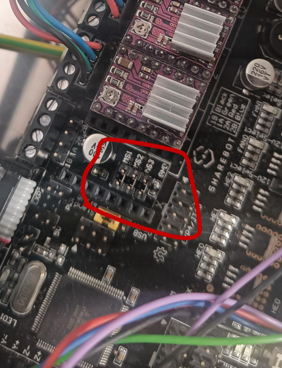

    Scusate il disturbo di nuovo, ma sono in malattia e mi annoio quindi dedico molto tempo a questo progetto di resurrezione, Volevo sapere nella Rumba plus come faccio ad attivare i jumper visto che non ci sono interruttori, per passare ad 1/32?????

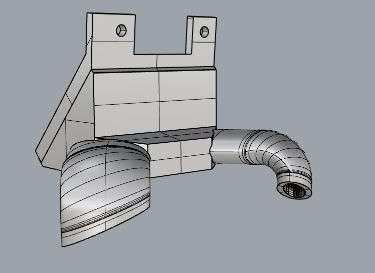

    Buongiorno ragazzi, che dite con una 24V ci potrebbe stare questo convogliatore????

    Che scheda posseggo??? Sharebot NG
    Ciao a tutti, volevo porvi una domanda riguardo alla mia scheda della stampante 3d Sharebot NG, siccome devo aggiornare sia il firmware che l'hardware, volevo sapere se qualcuno di voi riconosce la suddetta scheda allegata in foto?! Grazie a tutti quelli che risponderanno
