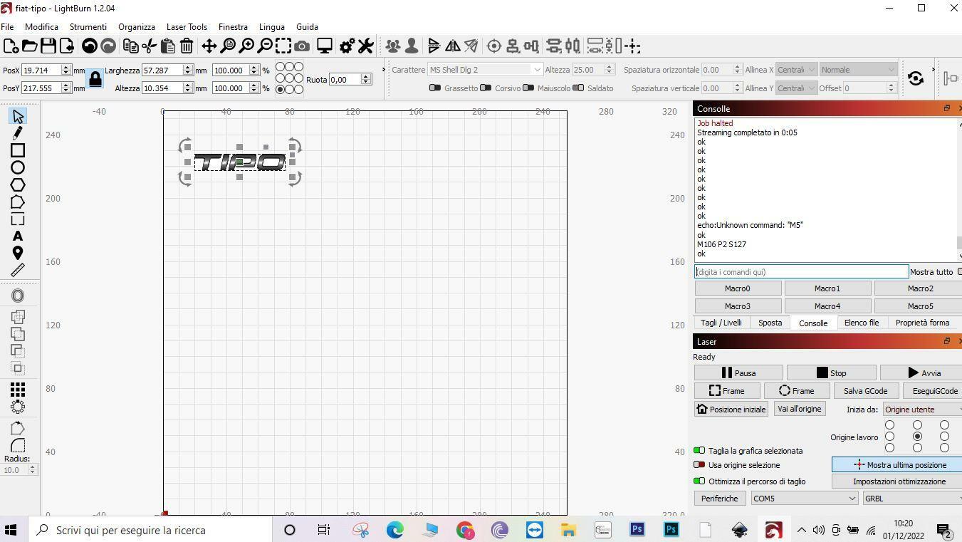

    non parte nemmeno con m106 p2 s127

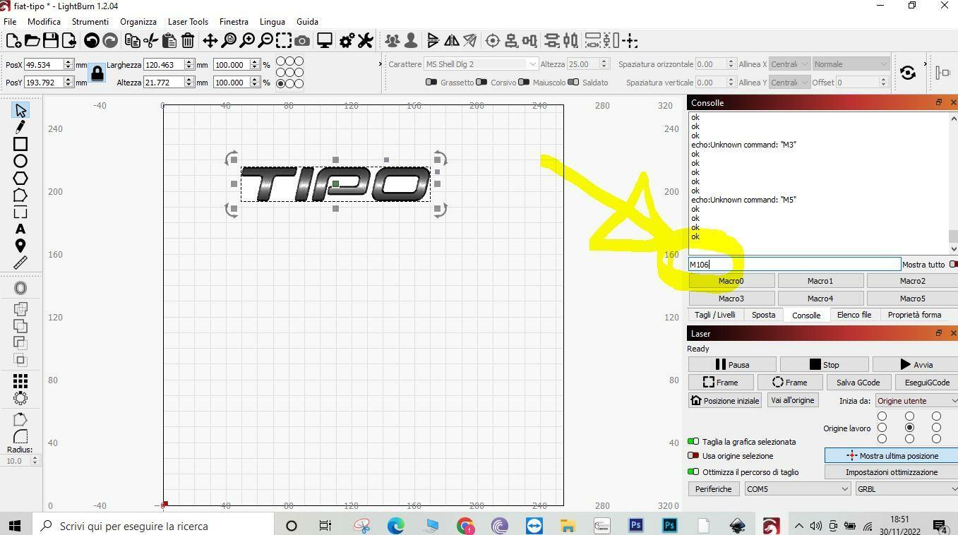

    Ho provato con Marlin, ma la macchina non siconnette. con grbl si connette parte il disegno ma non accende il laser ho provato anche aggiungendo il codice M106 P2... purtoppo non parte il laser

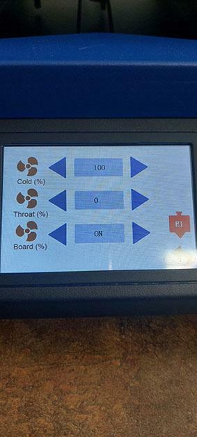

    Su GRBL avevo provato tutti i codici di *Killrob COMPREso M106 S127, avevo inserito qui i codici ,allego foto (GRBL PROVA LASER). per poi passare il file su sd Su LIGHTBURN ho inserito il codice qui,allego foto (lightburn prova laser) Su LIGHTBURN quando inserico il codice M106 dal display mi segnala che la FAN1 é accesa...ma a me servirebbe FAN2 , allego foto (display tronxy)... p.s. se é la via giusta
