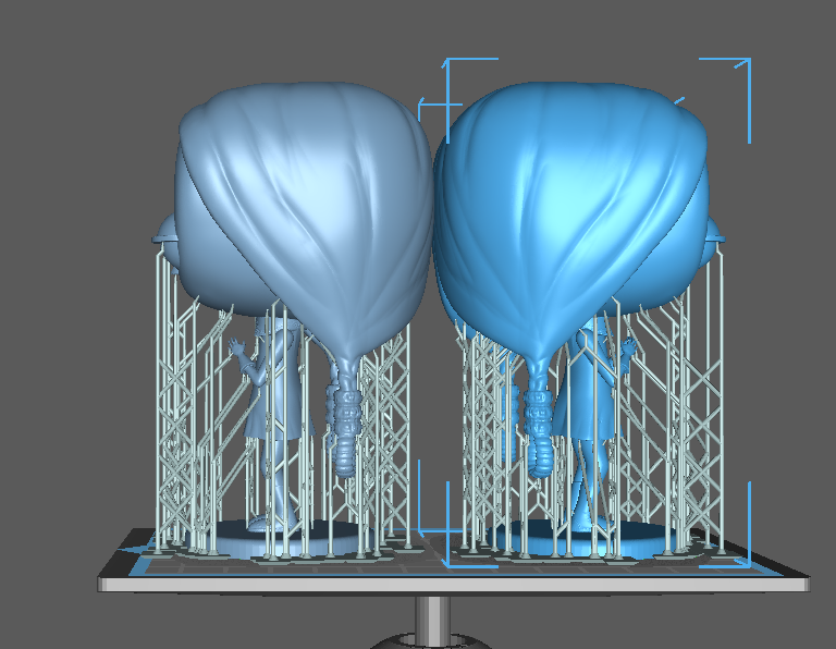

  9. ho reso i supporti più piccoli e li ho sposati, potrebbe andare?

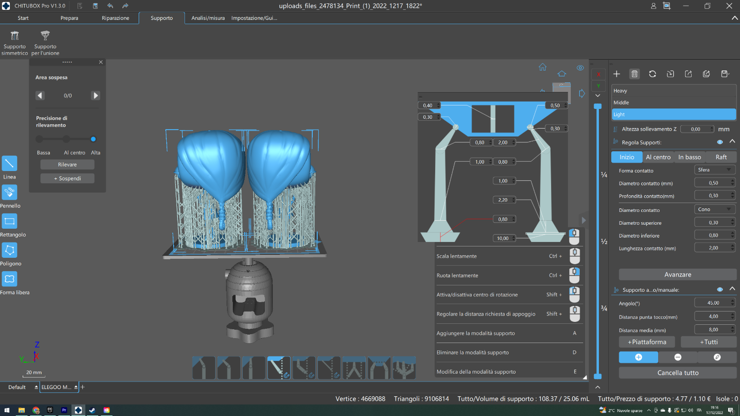

  10. Con chitubox pro posso editarle? (Ho poco spazio libero comunque sulla piastra) se no di rialzo quanto dovrei fare? 5mm?

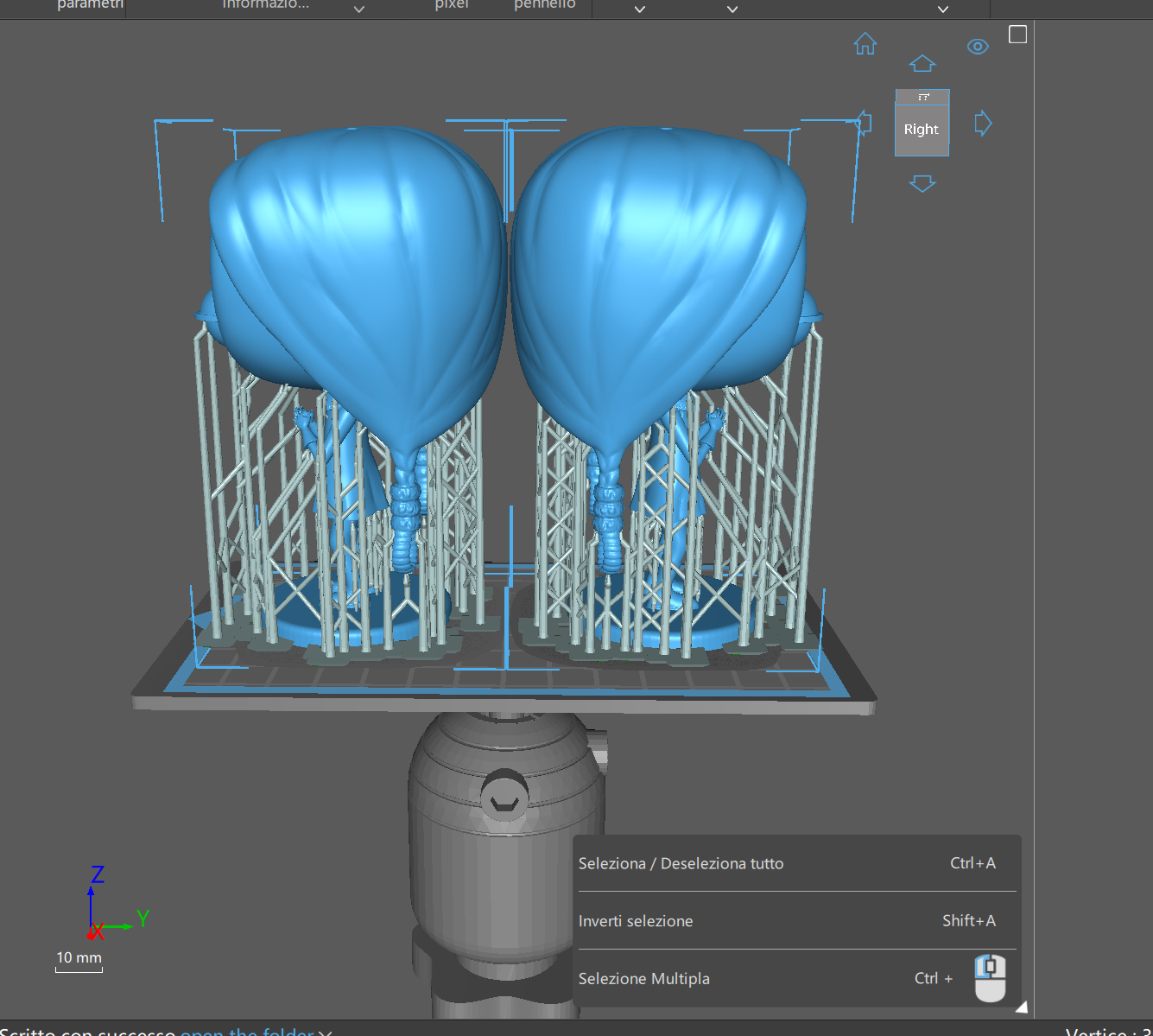

  11. E come risolvo? Grazie
  12. Ho messo i supporti più larghi e aggiunto sotto la testa un buco in più. Potrebbe andare?
  13. sono arrivato a questo compromesso.. che ne pensi? Grazie mille ps: ho aggiunto due buchetti in alto per la resina nella testa

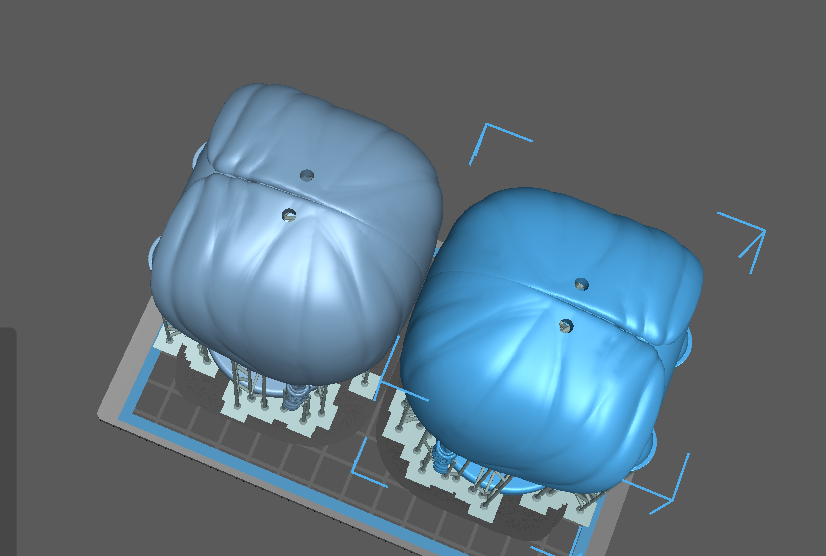

  14. Quindi senza rialzo? allego foto con supporti aggiornati, non sono troppi ora?
  15. in questo modo dovrebbe stampare senza problemi? https://ibb.co/PC1zhnH
  16. L'ho già stampata un po' di volte e a volte esce, a volte fallisce, e a volte mi esplode dopo qualche ora che è stata stampata. Ho provato un po' tutti gli orientamenti e non ce n'è uno che mi convince a livello di qualità
