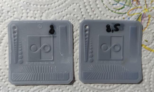

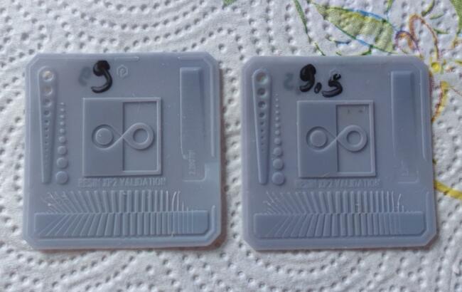

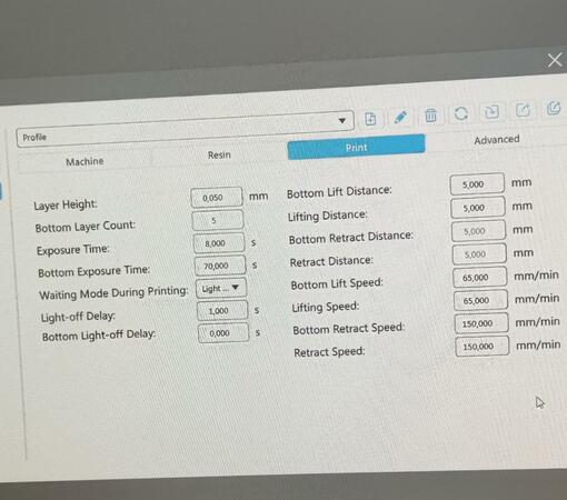

  4. Ok provo le impostazioni che mi hai girato e 8 sec di esposizione
  5. Ciao raga mi date un consiglio su quale di questi 4 test si avvicina di più alla giusta esposizione? Ho una (Anycubic Photon primo modello) slice chitubox ,resina anycubic Grey. Primo test fatto a 8s di esposizione poi 8.5 , 9, 9.5
