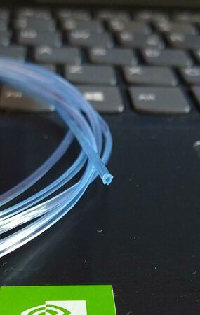

  3. questa è una foto del filamento che mi esce... purtroppo esce sempre vuoto e spesso con "aperture" sui lati. Potrei anche mandarti il filamento che faccio ma ci metterei una vita a produrre 3 kg😂
  4. purtroppo con le macchine che ci si può costruire in casa la perfezione è impossibile ed il filamento non è mai pieno, ho avuto la conferma da tutti i tutorial delle persone che le realizzavano, e ci sono alcuni tutorial su impostazioni di CURA che compensano a questo in fase di stampa . Oltre a questo ho visto che appoggiando il PET sull' estrusore a 260° fa fatica a squagliarsi, al contrario del PLA o ABS.
  5. Ciao a tutti, ho creato una macchina per creare il filamento di PET riciclato dalle bottiglie, il problema è che quando lo inserisco nella stampante non estrude, neanche se imposto la temperatura al massimo possibile (260°) dalla mia FLSUN super racer. Qualcuno può aiutarmi? grazie mille
