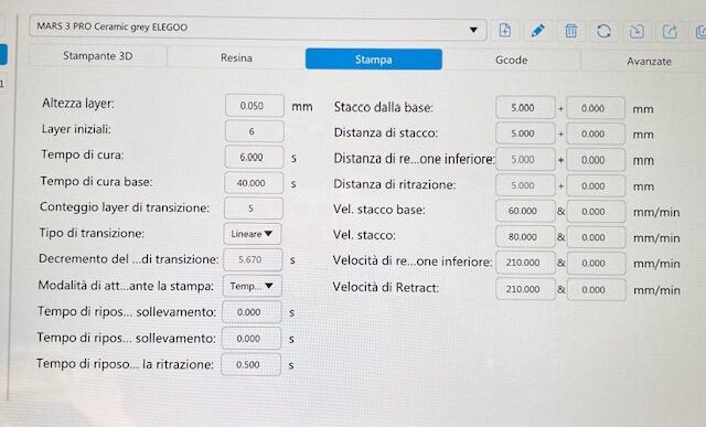

0

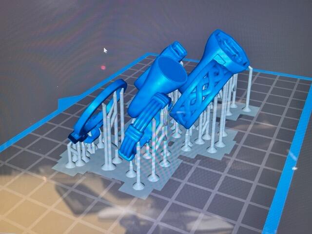

  8. Buongiorno, ecco le immagini. Da calcolare che prima il tempo di cura base era a 60 secondi. ho notato stamattina che la stampante non era perfettamente in bolla..può essere una causa? Ultima cosa: il piatto dopo aver tolto la pellicola l’ho solo pulito con acqua.
  9. Si ci sta che gli anelli siano difficilissimi ma appunto inizierei dal fatto che la base dei supporti non si attacca al piatto e la ritrovo a mo di sottiletta fusa sul fondo della vaschetta.

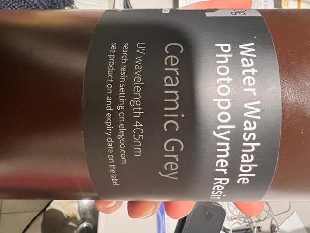

  10. Anelli soprattutto..pezzi di gioielleria cmq lunedì appena riapro posto immagini e parametri co e resina uso elegoo ceramic grey ma non ho trovato neanche sul sito i parametri per questa che si lava con acqua
