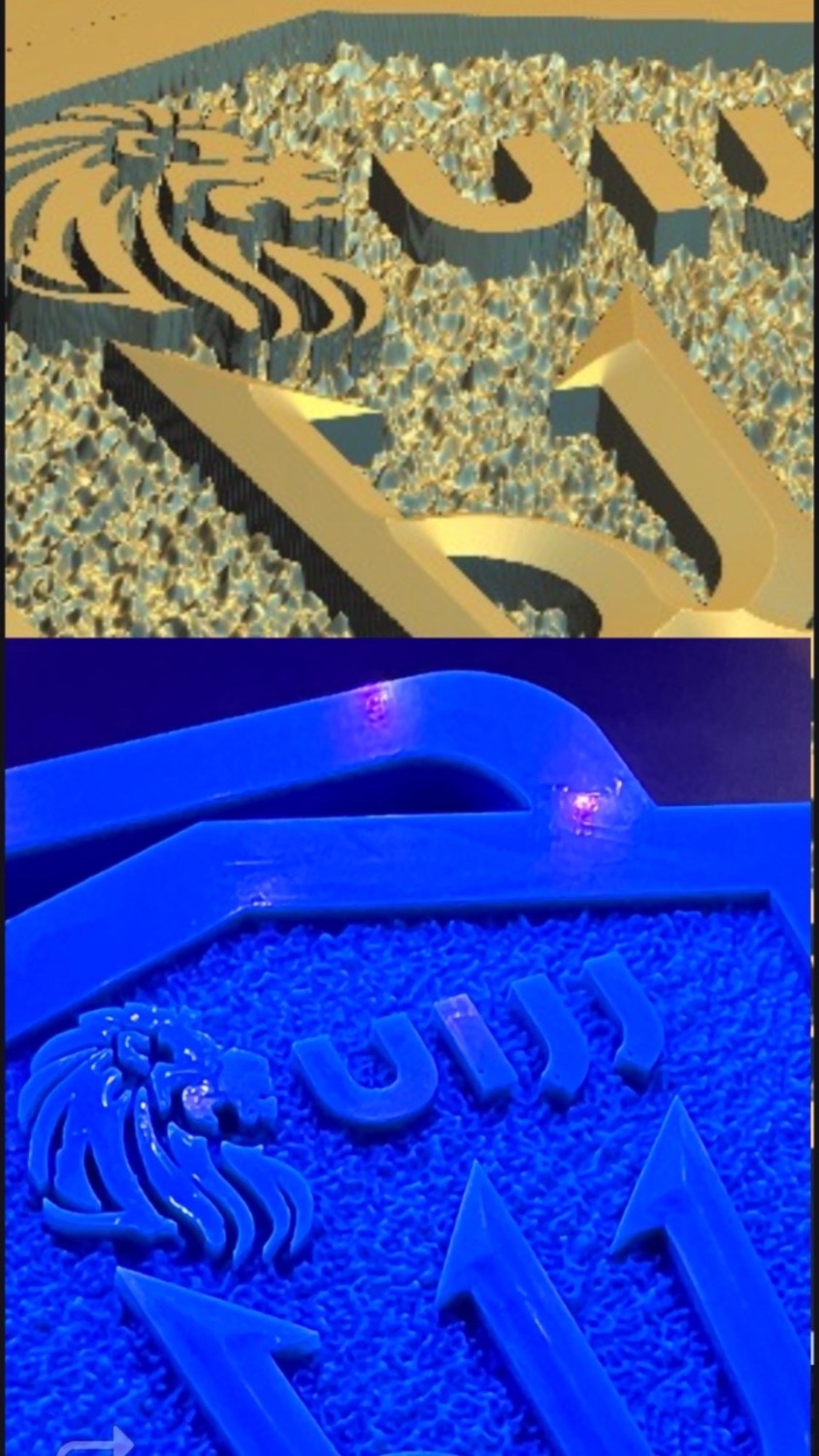

Tutti i contenuti di Silvio Calati
  1. Problema risolto! Te ne sono veramente grato! Silvio. Ps. Riposto foto appena rientro al lavoro.
  2. Intanto grazie per la risposta! Non L ho inclinato per non aumentare il tempo di stampa, quindi è un problema comune!? Non si spiegherebbe altrimenti come mai tutto il pezzo è più spesso è solo la faccia meno… più o meno delle stesse misure E comunque riprovo con L inclinazione… ti ringrazio tanto, e se risolvo riposto la foto.
