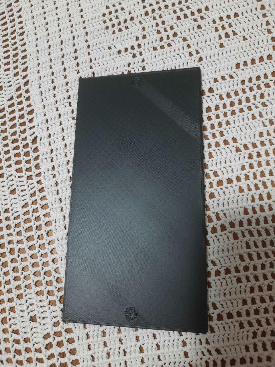

  7. L'ultima prova con solo abilitato il surface monotonic infill mi ha dato un risultato peggiore, quindi terrò tutto abilitato. La regolazione del flusso però non ho capito da dove farla, al momento direi che l'impostazione corrente è 100%. Grazie ancora per i suggerimenti. Buona giornata Claudio
  8. Molto meglio ora, spariti i dislivelli ma la fascia si vede ancora. ora provo con solo il surface monotonic infill e tolgo le altre.
  9. Intanto grazie. Ho spuntato la voce "top Surface monotonic solid fill", abilitato la "striratura" e "Iron Monotonic" e messo il tipo di superficie superione "concentrico". Ora faccio un test Per la regolazione delflow ora mi documento perchè non ho visto ad una prima occhiata da dove si fa. grazie ancora C.
  10. Perdonami, ma pensavo che la striscia in corrispondenza dei fori fosse evidente. Percepisco come problema il fatto che tutta la superficie sia stata stampata perfettamente tranne nelle zone a destra dei due fori, dove vi sono due strisce oblique (quella in alto nella foto evidentemente molto più lunga) con una evidente differenza di finitura superficiale misurabile in una differenza di alcuni decimi di millimetro sia in orizzontale che in verticale rispetto al resto della superficie.
  11. Buongiorno a tutti, allego l'immagine di un problema di qualità di stampa (solo in corrispondenza dei fori), del quale non riesco a capire il motivo (sono alle prime armi). Stampante Raise3d E2, FiloAlfa PRO, ugello 0,4 mm, Qualcuno ha idee o soluzioni? Grazie mille per l'attenzione. C.
