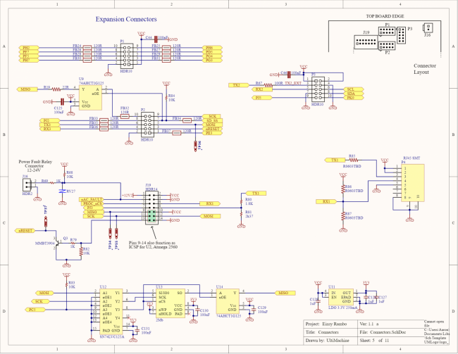

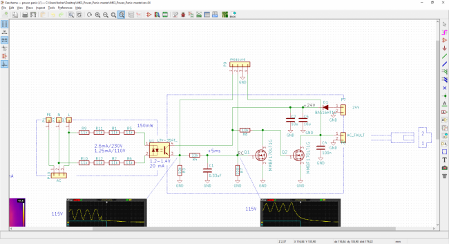

  12. Da cio che posso capirci a quanto pare facendo riferimento agli schemi in allegato della Rambo e della power panic board i Pin sono effettivamente invertiti, in J16 della rambo la terra (GND) è sul pin 1 mentre sulla power-panic board la terra (GND) è segnato sul pin 2 e sul connettore all'estermità nella parte posteriore sono numerate 1 per il filo bianco (GND in teoria) e 2 quello nero Mi serve solo la conferma di quanto sopra ragionato per avere il coraggio di invertire i fili Grazie
  13. A questo link confermano il problema dovuto al Power-Panic https://shop.prusa3d.com/forum/others-archive--f66/fails-self-test-hot-end-t13736-s10.html all'ultimo post danno anche la soluzione quella di invertire i fili bianco/nero secondo voi vado sul sicuro o rischio di bruciare qualcosa ? Grazie
  14. Apro un terzo post in quanto un nuovo argomento seppur collegato ai due precedenti post Adesso ho il problema in oggetto il power panic non mi fa funzionare l'hotend ed il bed Ho appena trovato questo https://help.prusa3d.com/article/9YqYe6tqNK-power-panic dove evidenziato in rosso dice chiaramente questo "Keep in mind that power panic doesn't work if you use the on/off switch on the PSU" ma quindi non posso sfruttarlo non capisco il pulsante che fastidio dia !!!
  15. Ho trovato il motivo, era il power panic che inibiva il riscaldamento del bed e dell'hotend l'ho scollegato e adesso funzionano entrambi Però che pa**e risolvo un problema e ne trovo un'altro !!!
