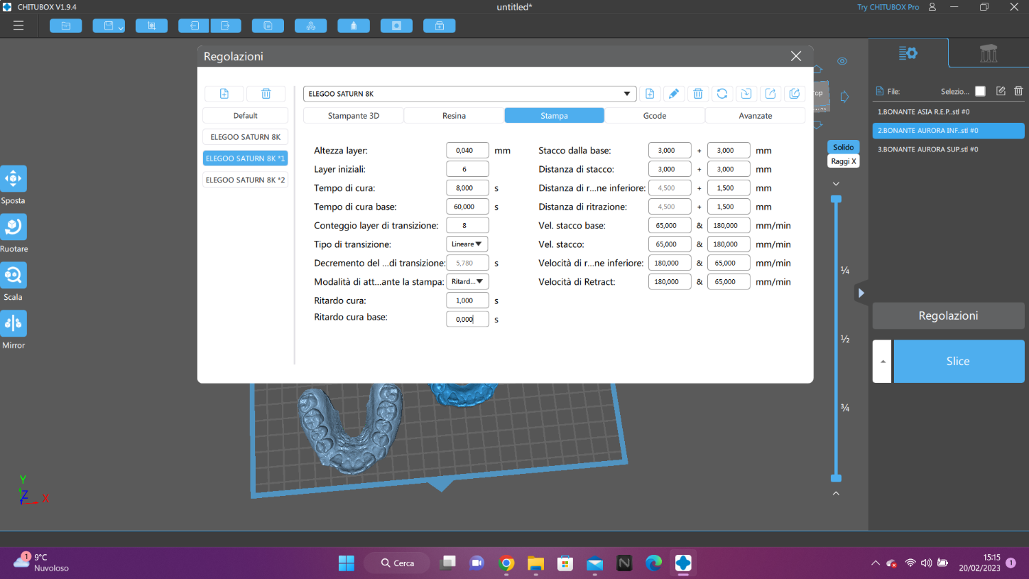

  4. Buon pomeriggio a tutti, Ho un problema con la mia nuova stampante. Ho acquistato recentemente una stampante ELEGOO SATURN 8K, stampo per la maggiore modelli dentali riguardanti il lavoro e, nel tempo libero, delle piccole miniature per i giochi di ruolo. Il mio problema è il seguente: Partiamo dal presupposto che preparo tutti i modelli di stampa tramite l'ausilio di Meshmixer in primis e successivamente di ChituBox. L'inizio della stampa procede liscio come l'olio, senza problema di alcun tipo. Una volta arrivati intorno ai primi 15/20 minuti ed aver fatto i primi strati la stampante comincia a fare un rumore insolito che io credo derivi dal "FEP". In pratica prima che il piatto si alzi sento come una forzatura, un rumore di resistenza quasi come se il FEP fosse attaccato al piatto di stampa o che i primi strati della stampa si siano appiccicati al FEP. Preciso pure che ho più volte rieseguito la calibrazione come da manuale, anche lasciando leggermente più spazio così da impostare l'asse con un minimo di distacco credendo che questo andasse ad influire sul problema ma comincio a pensare che il tutto sia dovuto alle mie impostazioni su Chitubox. Allego la foto dei parametri e preciso che non ho mai utilizzato una stampante a liquido e sono totalmente neofita quindi qualsiasi consiglio è ben accetto. (Ho già bucato due FEP durante le stampe)
