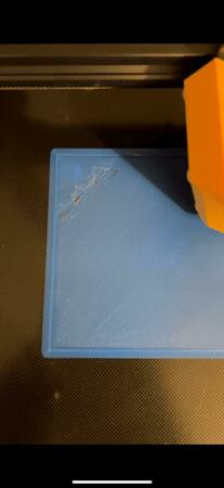

  12. Ciao, si lo fa raramente ma in certi casi (come quello in foto) non è rilevante in quanto non va ad intaccare la struttura della stampa. Capita magari su particolari più piccoli che il pezzo è da buttare. Provo a controllare l'ugello se è sporco.
  13. Ciao ragazzi premetto che non sono molto esperto nel settore, ma la mia Artillery Hornet ha iniziato a fare questo strano effetto durante la stampa. Inizialmente pensavo fosse colpa del PTFE di serie e per escluderlo l'ho sostituito con il Capricorn, ma a quanto pare il problema persiste. Materiale PLA+, temperatura di stampa 215 gradi, slicer: Prusaslicer Sapete aiutarmi?

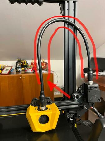

  14. Esattamente come hai detto! Purtroppo dovrei procurarmi un tester funzionante ma provando a sollecitare durante la stampa la parte che ora è ferma, la temperatura rilevata inizia a sballare. Dopo una stampa di 5 ore il problema non si è più presentato quindi spero sia finita qui, in ogni caso ho gia chiesto se me ne possono inviare uno nuovo.
  15. Ragazzi vi aggiorno, forse ho trovato il problema, infatti ora sto facendo una stampa di prova. Ho avuto l'illuminazione che il problema potesse essere il tubo che contiene tutti i vari cavi (allegato1), infatti ho provato ad invertirlo in quanto non ha un senso esatto per montarlo, e ora non mi da nessuna oscillazione di temperatura! Evidentemente nel movimento si creava qualche contatto che faceva accadere tutto ciò, ora scrivo alla casa madre e al sito d'acquisto sperando me ne mandino uno nuovo.
