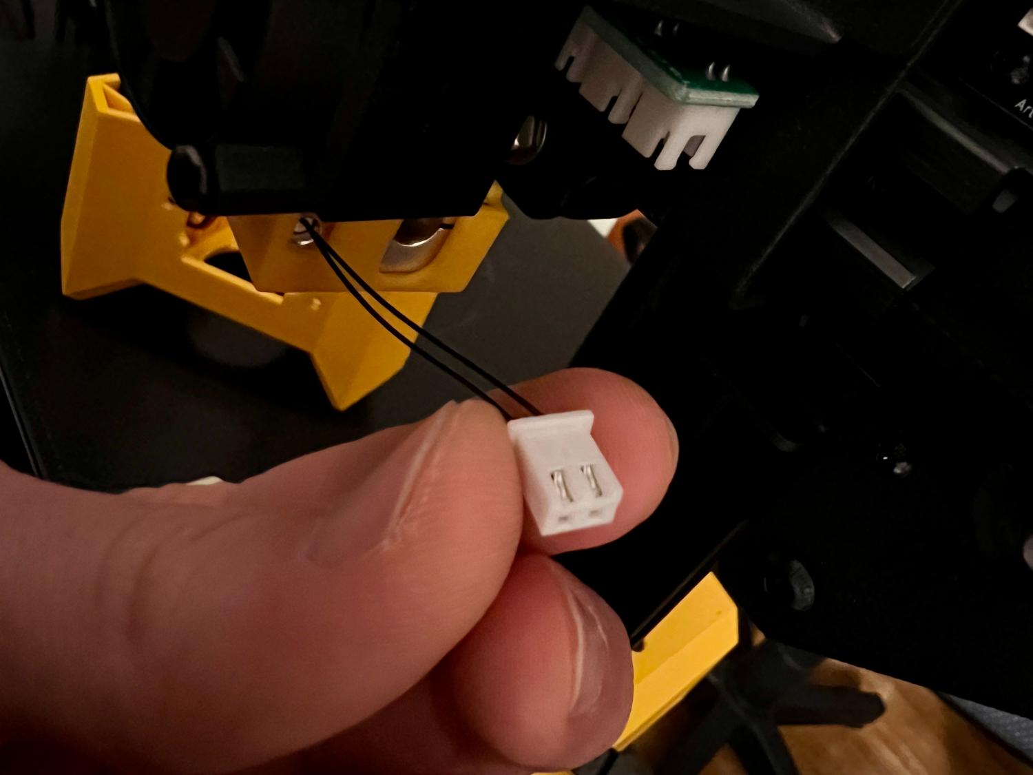

problema oscillazione di temperatura
nicola_delre ha risposto a nicola_delre nella discussione Problemi generici o di qualità di stampa
Esattamente come hai detto! Purtroppo dovrei procurarmi un tester funzionante ma provando a sollecitare durante la stampa la parte che ora è ferma, la temperatura rilevata inizia a sballare. Dopo una stampa di 5 ore il problema non si è più presentato quindi spero sia finita qui, in ogni caso ho gia chiesto se me ne possono inviare uno nuovo. -

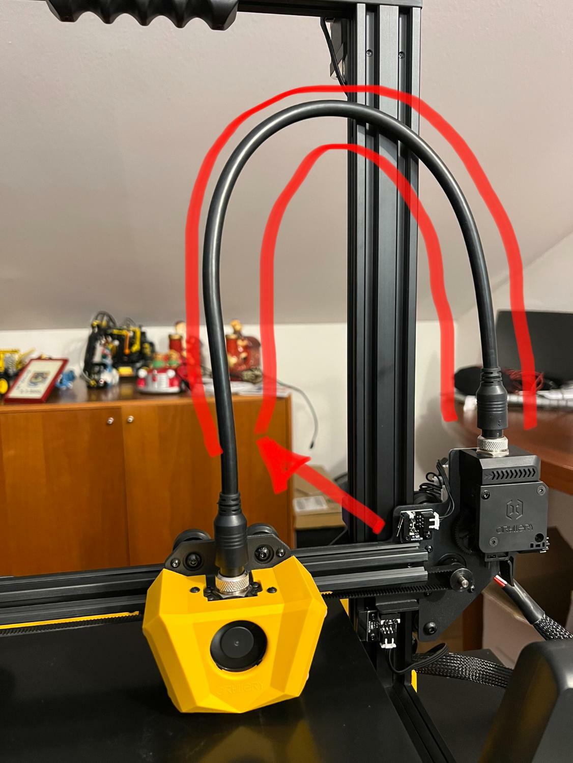

Ragazzi vi aggiorno, forse ho trovato il problema, infatti ora sto facendo una stampa di prova. Ho avuto l'illuminazione che il problema potesse essere il tubo che contiene tutti i vari cavi (allegato1), infatti ho provato ad invertirlo in quanto non ha un senso esatto per montarlo, e ora non mi da nessuna oscillazione di temperatura! Evidentemente nel movimento si creava qualche contatto che faceva accadere tutto ciò, ora scrivo alla casa madre e al sito d'acquisto sperando me ne mandino uno nuovo. -
Si, il problema lo da solo quando è in movimento. Sinceramente che abbia ricevuto un altro sensore guasto non ci voglio nemmeno pensare Xd Il "problema" è che questo modello ha il tubo che va dall hotend all estrusore completamente chiuso ed è impossibile individuare un eventuale filo spezzato al suo interno ed eventualmente sostiuirlo, se non con un connettore completo nuovo. Nel frattempo che aspetto una risposta dall'assistenza provo a fare tutto il percorso a ritroso sperando di risolvere, mal che vada con i pezzi di ricambio che mi spediranno mi costruirò un altra stampante ahahah -
ciao ragazzi, volevo aggiornarmi sul problema...ho ricevuto da Artillery il termistore di ricambio ma dopo averlo sostituito il problema persiste. Vi allego il link di google drive del video che ho fatto: https://drive.google.com/file/d/1qo5VjT4AP3efQGPTTsR1bCWkoQtIqFWk/view -
Il connettore in foto è quello del termistore, di cui secondo me i connettori al suo interno si muovono molto. Ci avevo pensato pure io a "stringerli" ma non saprei come fare con questo connettore. -
Sta mattina ho provato a verificare se si muoveva all'interno del blocco riscaldante ma sembra stabile. Ho notato che i due fili che vanno al connettore sono un po' laschi e ho pensato fosse quello il problema, e che quindi con il movimento dell'estrusore si verifichi tutto ciò come hai detto bene tu. Senza che perda tempo a ripararlo visto il costo di 6$ ne compro uno nuovo. Consiglio: ha senso che prenda un termistore di qualità più alta? Se si, quando lo installo visto che non sarebbe quello stock devo agire sul firmware? -
nicola_delre ha pubblicato una discussione in Problemi generici o di qualità di stampa
Ho comprato la mia prima stampante 3d da circa un apio di mesi, nello specifico la Artillery Hornet. Oggi dopo non averla utilizzata per 4 giorni nel mentre eseguivo una stampa mi ha dato un allarme della temperatura del nozzle. Il pre-riscado viene eseguito correttamente alla temperatura indicata e risulta stabile. Il problema si verifica quando si avvia la stampa, la temperatura indicata nel display inizia ad avere sbalzi molto ampi (anche di 20 gradi) nel giro di 1 secondo, ed è proprio qui che la stampante va in allarme. La stampa sembra essere normale e senza problemi di estrusione. Grazie mille a chi mi aiuta!!
