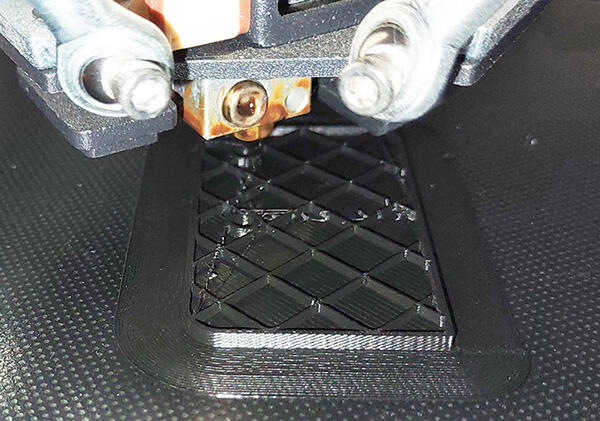

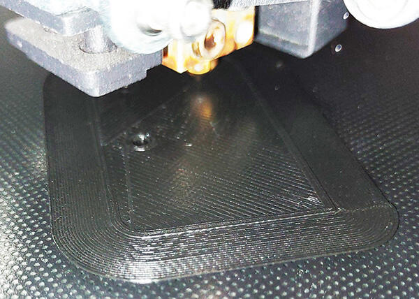

  1. Ieri, con santa pazienza, ho risolto i maggiori problemi di stampa. Materiale stampa: PLA+ Temperatura Estrusore: 215°C Temperatura piatto: 65°C Come potete vedere dalla foto "BASE", la stampa aderisce perfettamente All'interno, l'estrusore lascia una bava sempre negli stessi percorsi, vedi foto "INTERNO" Nel complesso la stampa è accettabile, vedi foto "FINITO_1" e "FINITO_2" Unica pecca è l'effetto spaghetti su pezzi a sbalzo, spero di risolvere stampando delle bocchette d'aria ad hoc per migliorare il raffreddamento del materiale all'uscita del nozzle. Vedi foto "FINITO_SPAGHETTI" CONSIGLIO A TUTTI I NEOFITI: Prima di mettere mano sul firmware e sui drive, leggere tutta la documentazione del caso, anche se in inglese, andate di traduttore Google, leggere e comprendere, DOPO mettete mano al tutto. i riferimenti che mi sono stati utili: https://marlinfw.org/docs/configuration/configuration.html https://github.com/Foxies-CSTL/Marlin_2.1.x/wiki/1.Deltas-FLSunQ https://github.com/Foxies-CSTL/Marlin_2.1.x/wiki/2.SETTINGS-THE-PRINTER Spero che mia esperienza sia utile ad altri. Un saluto e grazie dnasini e Devil3D.
