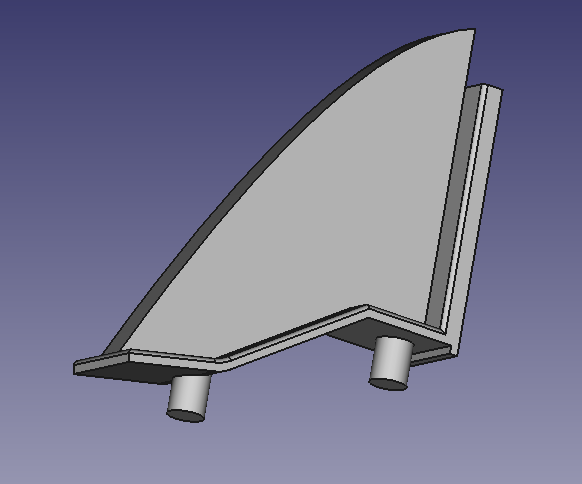

  5. Questo nello specifico non ha un granchè da sopportare (neanche quando sarà completo - questa parte è solo quella che dovrà andare a contatto con un pezzo già esistente e difficile da misurare, poi sopra ci andrà tutta una struttura), ma nel caso come ci si regola? Oltre a prevedere un filling sviluppato in tre dimensioni... (Comunque alla fine l'ho stampato sdraiato di lato)
  6. Come lo oriento questo per la stampa? Così com'è, con una quantità di supporti sotto al "gradino" in alto? "sdraiato" di lato, con qualche supporto sotto ai pioli? In qualche altro modo che non immagino?

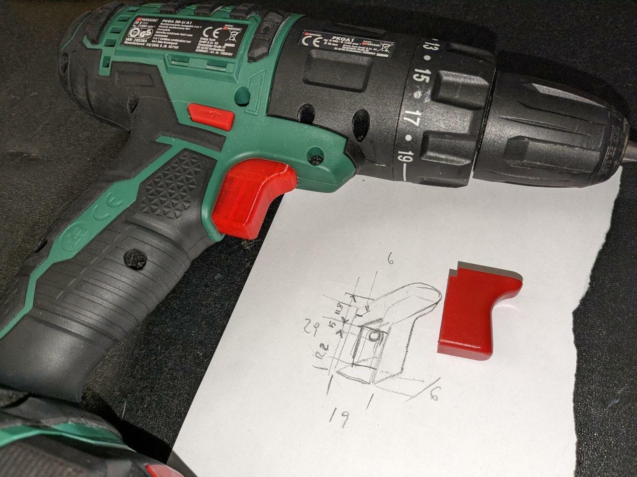

    Ci tenevo a condividere la mia prima stampa, perchè sono molto soddisfatto... e con "mia" intendo mia al 100%, dal modello 3D all'installazione. Ho sostituito l'interruttore di questo vecchio trapanaccio della Lidl, purtroppo il "grilletto" nuovo non si adattava all'alloggiamento di quello originale... problema risolto: non male da una stampante arrivata venerdì, eh!
