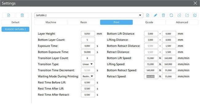

  3. Grazie. Di seguito i parametri modificati, giusto per essere precisi: magari può tornare utile ad altri Provo e vi faccio sapere!

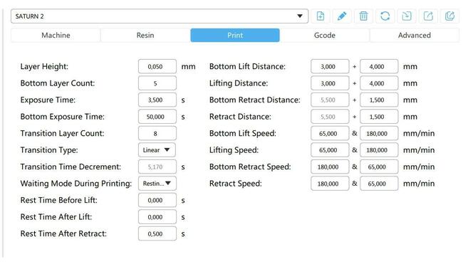

  4. Ciao, in realtà il vagone ha di per se dei grandi fori di drenaggio: non si vede bene dall'immagine, ma dove saranno presenti le ruote ci sono dei grossi fori. Infatti ogni pezzo esce fuori privo di resina liquida all'interno. Per FoNzY, quali parametri mi consigli di modificare? Ti faccio vedere una schermata delle impostazioni. Grazie ancora a tutti voi per l'aiuto.

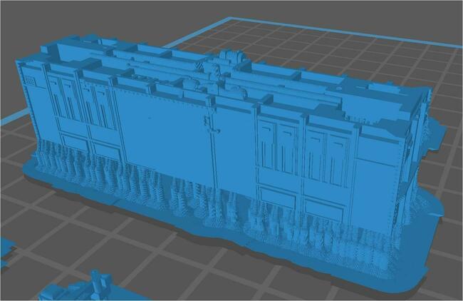

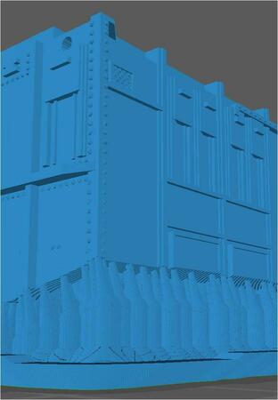

  5. Ciao, grazie per la risposta così celere: il carro è stampato sottosopra, a volte perfettamente orizzontale, altre leggermente inclinato su uno degli assi. Ti allego una foto per una migliore comprensione. Altra cosa che volevo mettere in chiaro è che i supporti usati sono tutti Heavy, e che ce ne sono in numero più che adeguato. Il problema non è sulla resa dei dettagli, che sono a dir poco incredibili, ma sulle forme generali che appaiono comunque distorte senza apparente motivo. Se si osserva con attenzione la prima foto del modello, specie sulla parte alta, si nota che tutto ciò che è in rilievo sulla fiancata non è in squadra: è come se durante il processo di stampa il piatto si muovesse orizzontalmente in tutte le direzioni. Non so cosa pensare.

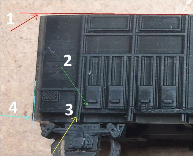

  6. Salve a tutti: ho recentemente acquistato una Saturn 2 ma sto avendo numerosi problemi di stampa con la resina lavabile nera. Premetto che prima di ogni stampa riallineo il piatto, che la stampante ha i driver aggiornati e che utilizzo i parametri di stampa specificati dal costruttore: la stampante stessa opera dentro un box termocontrollato. Nonostante ciò i risultati presentano sempre delle deformazioni che rendono la stampa impresentabile. Si tratta di semplici carri merci ferroviari per cui parallelismi e ortogonalità devono essere perfette altrimenti l'oggetto si presenterebbe deformato. Ebbene è proprio quello che sta succedendo a me. Le pareti presentano deformazioni verticali e orizzontali imbarazzanti. Nella foto a corredo vi mostro il risultato disastroso rispetto al disegno su Chitubox. Nello specifico i problemi riscontrati sono 4. 1) Le estremità appaiono deformate verso il basso, nonostante l'area sovrastante sia letteralmente piena di supporti. 2) Ad un certo punto compare una sorta di riga, inesistente nel 3D e identificabile anche al tatto. 3) Al di sopra della riga descritta nel punto 2, gli oggetti risultano deformati (il senso di stampa è dall'alto della foto verso il basso). 4) L'estremità inferiore "spancia" verso l'esterno. Il carro è sostanzialmente un parallelepipedo cavo (il tetto non c'è) e misura 2 cm x 7 cm alto 2 cm. Le pareti hanno circa 2 mm di spessore. Per darvi un'idea del 3D, Immaginatevi una vasca da bagno, ma con tutti gli angoli a 90°. Vi prego di darmi una mano perché a questo punto non so proprio cosa fare. Grazie Fabrizio
