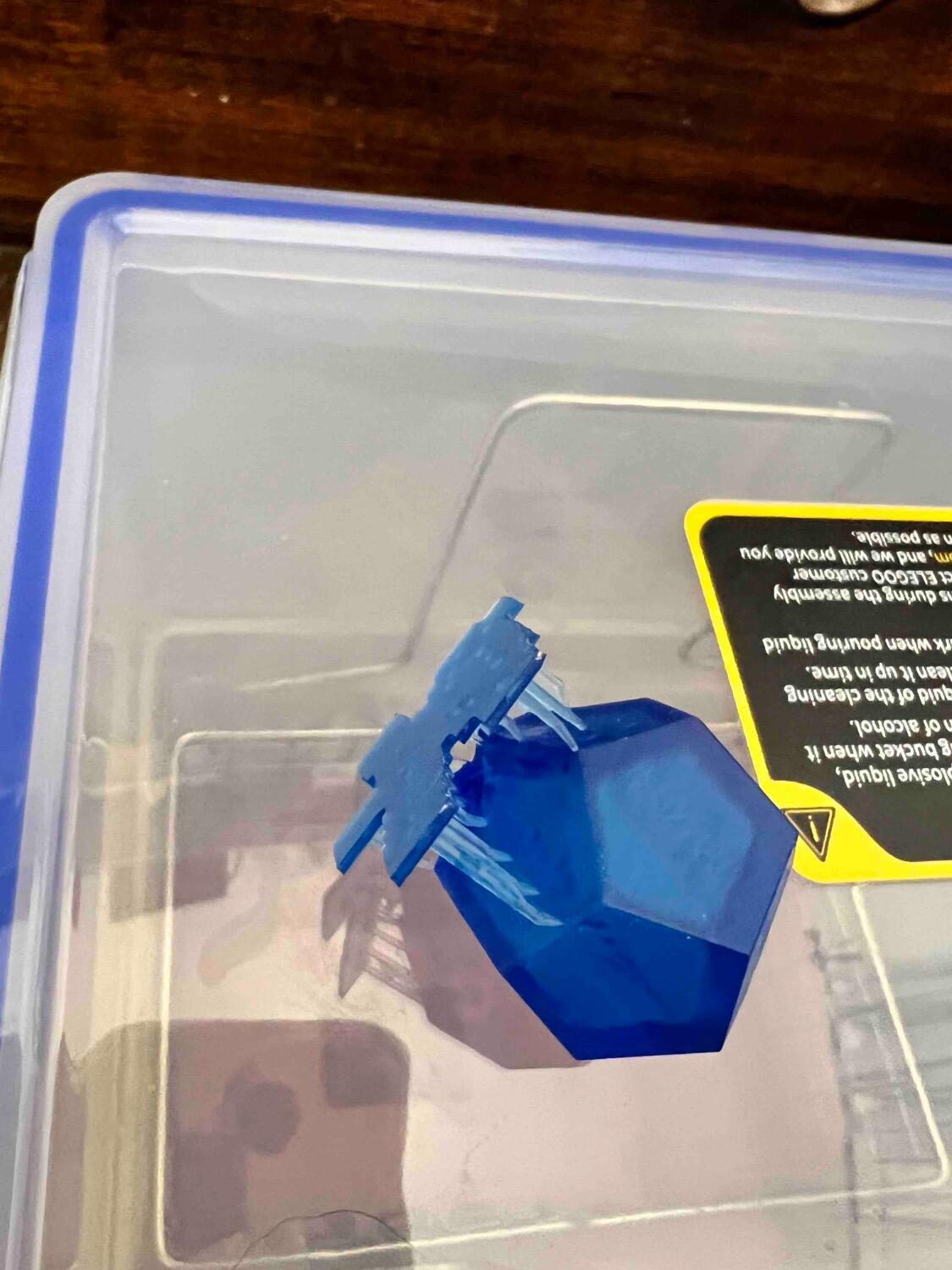

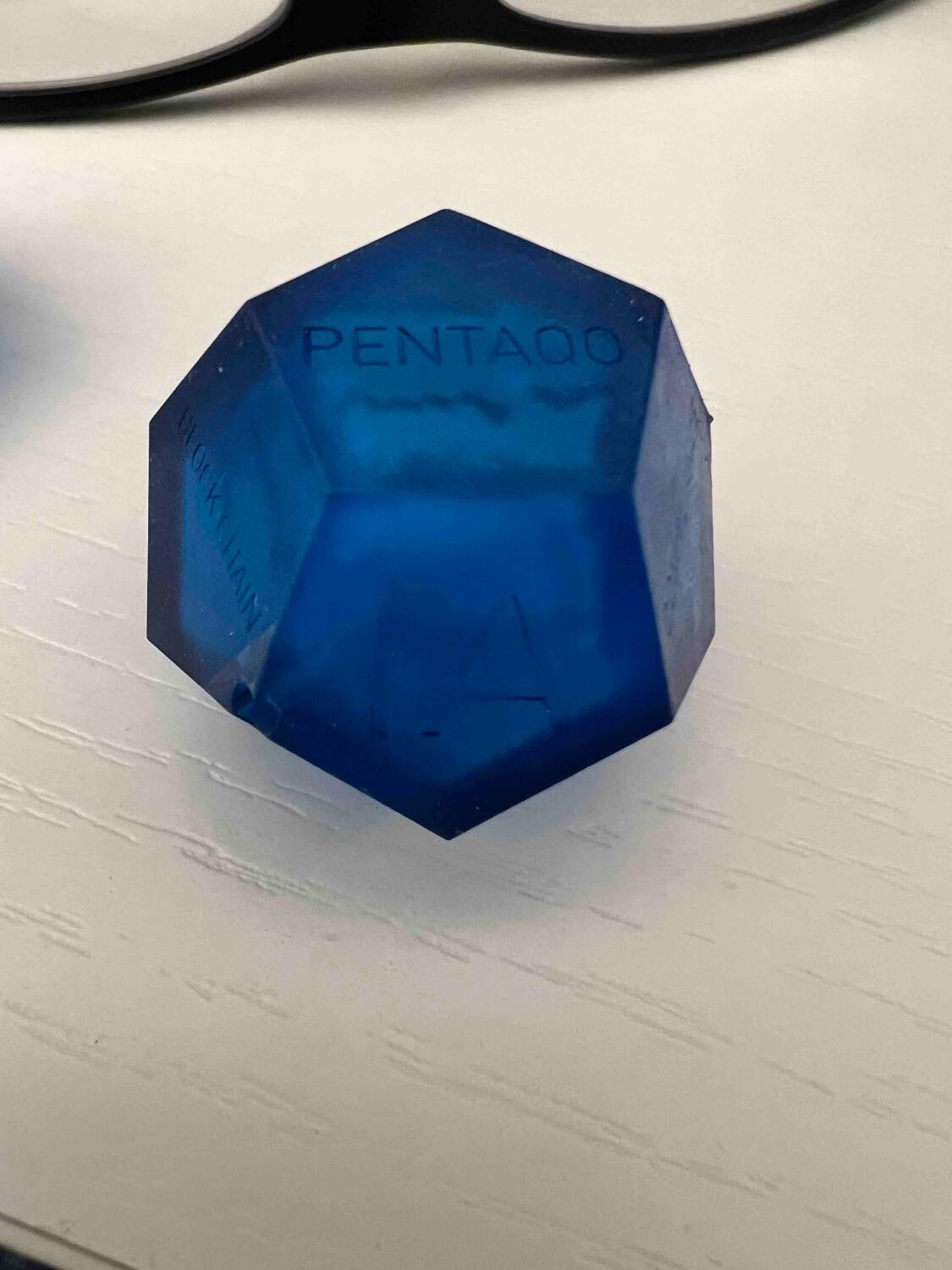

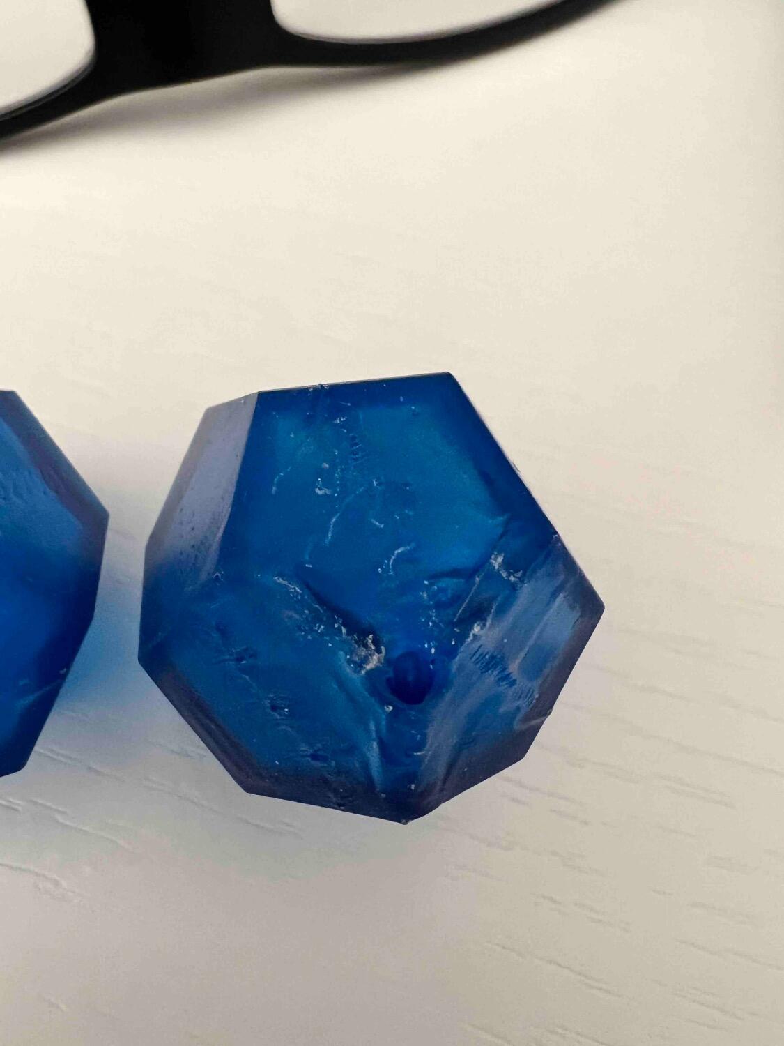

  1. Si esatto, la deformazione è nella parte attaccata ai supporti, perchè poi gli altri lati sono corretti (diciamo dalla metà in giu) Pensavo che bastassero solo pochi supporti per tenere appeso l'oggetto al piatto. Ma a questo punto lo devo riempire di supporti ? Per altro precedentemente a questi piccoli avevo stampato un dodecaedro più grande che però anziché metterlo di punta lo avevo messo con uno dei due lati paralleli alla base...ed era comunque decisamente venuto meglio. A questo punto mi viene il dubbio che forse sia meglio metterlo con la base rivolta al piatto anziché con un vertice ? L'idea di metterlo con un vertice rivolto al piatto mi era venuta per praticare appunto due fori di scarico uno esattamente in corrispondenza del vertice verso il piatto e uno dalla parte opposta per scaricare meglio la resina...e almeno devo dire che questo funziona (con un solo foro non si riesce a scaricare) grazie per il contributo
  2. Ciao a tutti, come ho appena scritto nella presentazione sono nuovo di questo mondo avendo la stampante da solo 1 settimana. Ho fatto qualche prova e alcune cose bene..altre male. Nello specifico vorrei stampare un dodecaedro (che è il simbolo della ns società) per fare un piccolo portachiavi....ma alcune parti vengono stampate malissimo, nello specifico gli spigoli che sono alla base del dodecaedro, quindi tanto per capirci attaccati ai supporti . Come potete vedere dalle foto gli spigoli alla base e parte delle facce basse sono deformate, invece tutta la parte superiore è venuta stampata perfetta con spigoli netti e scritte anche di piccole dimensioni molto belle. Ho usato anche due resine diverse ma il risultato non cambia. Ho cambiato anche i tempi di esposizione ma anche qui nessun risultato. Per altro sui tempi ho stampato un tester con ottimi risultati (direi) con un tempo di cura di 7s. Provo ade elencare qualche dato in modo da fornire qualche elemento di valutazione : Stampante Elegoo Mars 3 Pro Resina NOVA3D azzurra (dire standard) 5 strati alla base con 30 s. e 7s come tempo di cura per gli strati Il dodecaedro è stato posizionato con un vertice rivolto verso il basso in cui è stato praticato un foro da 2,5 mm di scarico e un altro foro è stato praticato nel vertice opposto superiore (questo perchè altrimenti con un foro solo non scaricava ovviamente per il vuoto che si crea all'interno.) Cosa può essere ? e cosa posso provare a cambiare ? Grazie mille per il supporto ciao A,
