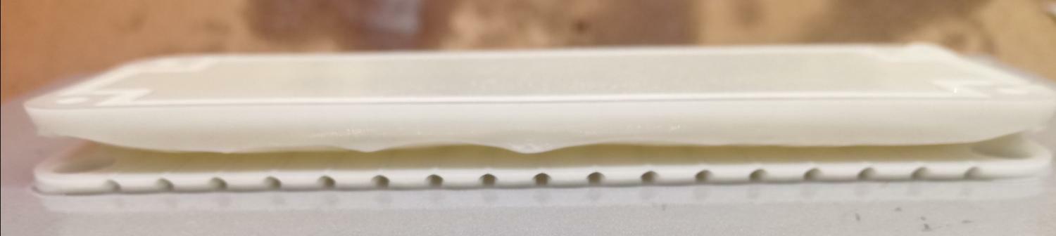

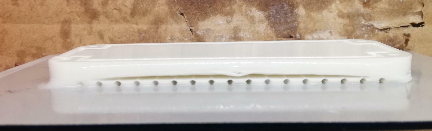

  1. Seguendo le tue istruzioni ed aggiungendo dei supporti manuali un po' grandi sono riuscito a risolvere. Grazie mille
  2. Grazie mille per il suggerimento, avevo già provato ma anche lì appena il pezzo iniziava a salire non stampava più, ho usato però i supporti standard, essendo alle prime armi non sapevo cosa altro fare. Proverò con le tue indicazioni e aggiungendo dei supporti manualmente, vediamo cosa riesco a combinare. Grazie del consiglio
  3. Ciao a tutti, mi affido alla vostra esperienza, sto cercando di stampare una piastra di 5 mm, ho deciso di non utilizzare i supporti perché con quelli la stampa fallisce. Facendo invece iniziare la stampa sul piano mi viene deformata come da foto, prima di iniziare la stampa ho messo la stampante in bolla e rifatto il punto zero dell'asse Z. Avete qualche consiglio da darmi? Elegoo Mars 3 pro. Grazie
