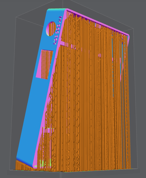

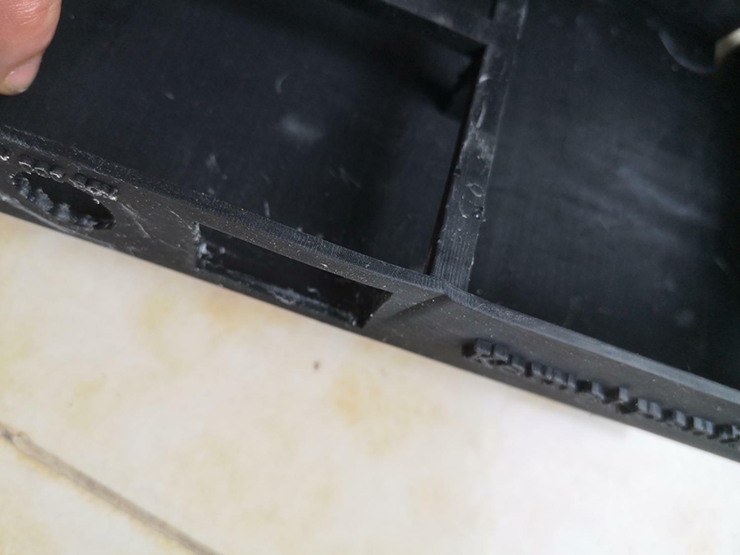

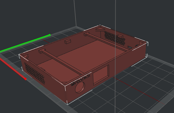

  1. UPDATE: il difetto veniva allo stesso modo. Allora ho tolto le barre che univano le due pareti. E finalmente l'errore ad s non è stato fatto. Praticamente avevi ragione tu, quelle barre in fase di progettazione creavano quell' effetto li. Quindi non era un problema di stampante o slycer, perchè sono tornato con chitubox ed in questo modo l'ha stampato bene. Forse in piedi a 90° e' meglio piuttosto che leggermente inclinato ? Prima di stampare un file stl occorre UNIRE tutti i corpi in un unico corpo ?
  2. Grazie delle risposte e delle piccole lezioni Ecco una foto del progetto per farti capire meglio, se ti servono altri punti di vista fammi sapere

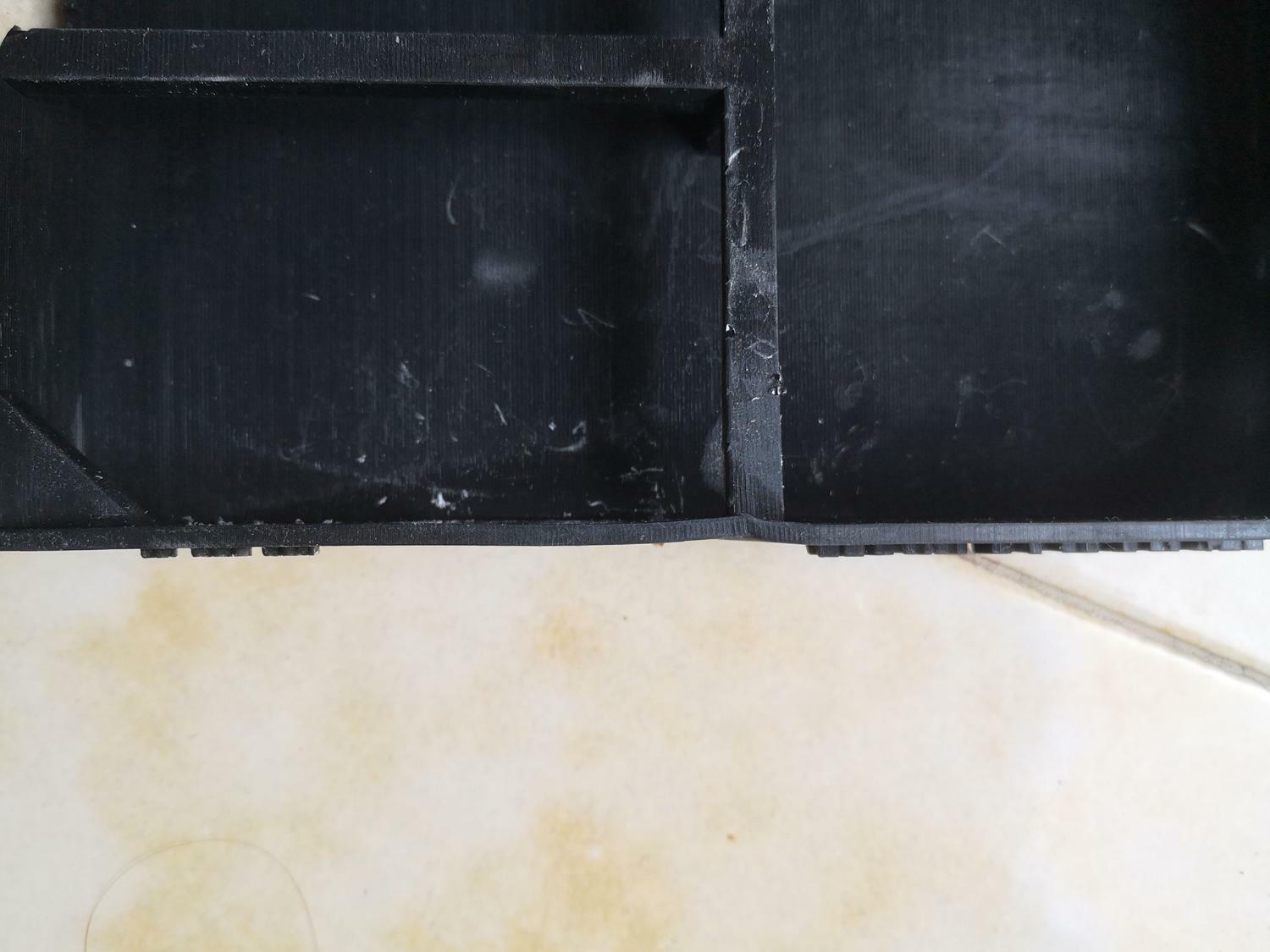

  4. E' una stampa con Resina SLA con una Kingroon Kp6 potrebbe essere un problema di Z wobble ? Si in tutte le varianti che faccio quella s viene nel punto dove metto la barra perpendicolare che si appoggia all'altro alto. Senza questo purtroppo le pareti non vengono dritte e parallele- Le pareti sono spesse 3 mm

  6. ho usato lycer slyer che è consgiliato da Kingroon. Ho stampato in verticale la box e non obliqua , l'effetto onda nella intersezione con il pilastrino perpendicolare viene lo stesso anche se meno accentuato. ma devo traslarlo sulla parte interna o portarlo fino alla parte esterna ? io ho provato in entrambe i modi ma non cambia molto

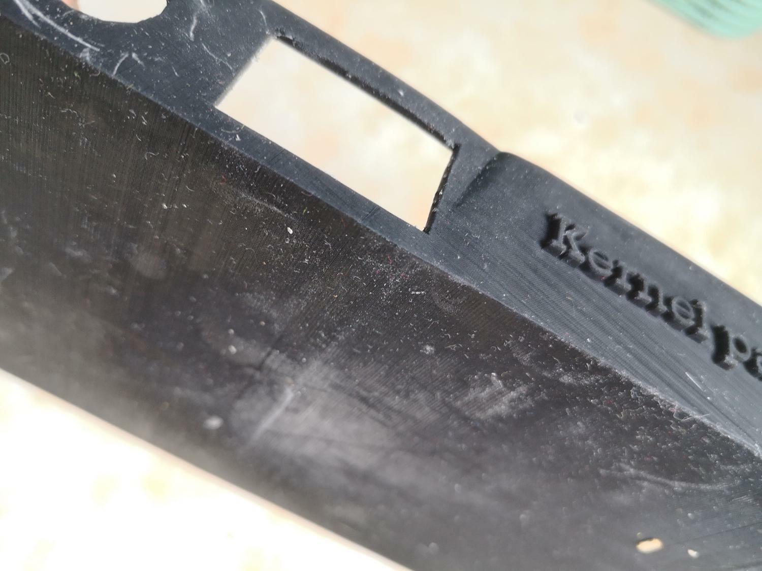

  8. Salve, dal link potete vedere il tipo di difetto che mi fa la stampa. questo avviene con qualsiasi progetto, l'ho rifatto usando 3 diversi programmi. lo fa ugualmente. Praticamente forma quella ondulazione strana a meta' progetto. FOTO QUI: praticamente la parte subisce quella ondulazione verso l'interno che mi rovina la linea dritta interna, e fa un incavo sulla parte esterna che ogni volta devo stuccare per riempirla.. una vera rottura, pensavo fosse un errore di traslazione della "barra" che poi si poggia sulla parete. Ho provato a traslarla attraverso il programma, sulla parte esterna, interna, ma niente, viene sempre quella ondulazione. Progetto fatto con 3 diversi programmi e viene lo stesso difetto. Uso una kingroon kp6
