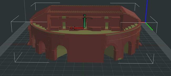

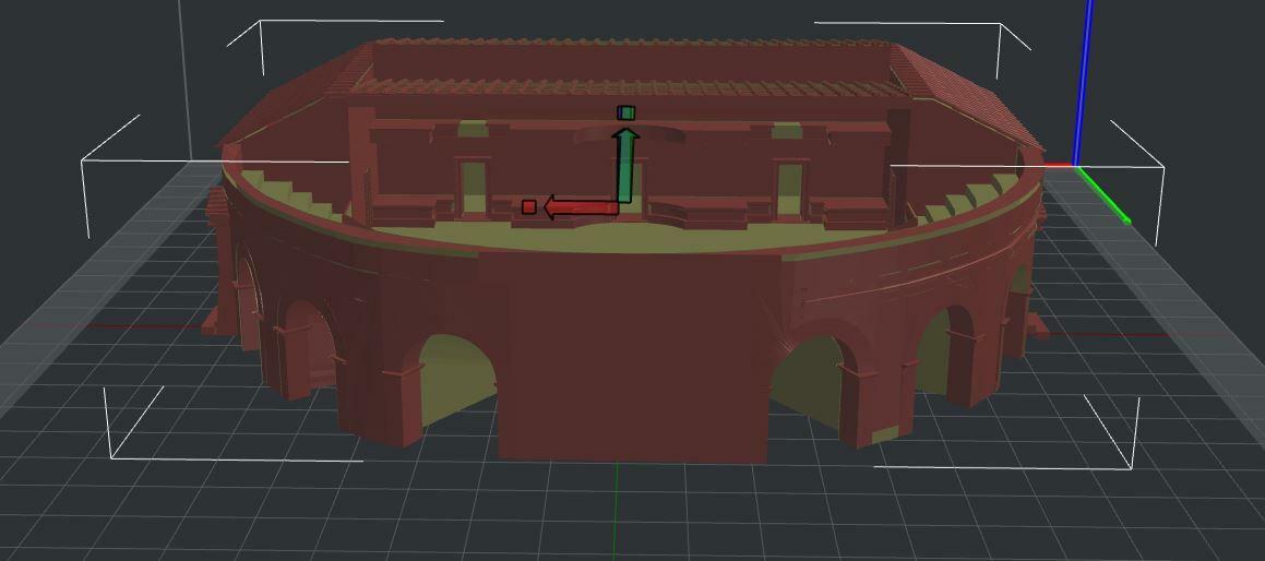

  1. si c'è un triangolino, qualche problematica me l'aspettavo, e ti ringrazio molto per i consigli, ora proverò a migliorare in toto il progetto e cercare di togliere più problemi possibili, ma sia Ideamaker che Cura che ho provato ieri sera, non permettono assolutamente la stampa(mancano interi pezzi del progetto, pezzi che comunque sono normali sul modello in Blender), esiste forse un software più potente da poter utilizzare in questi casi? premesso che ci riproverò con vari tentativi e vi terrò aggiornato. grazie ancora per l'aiuto

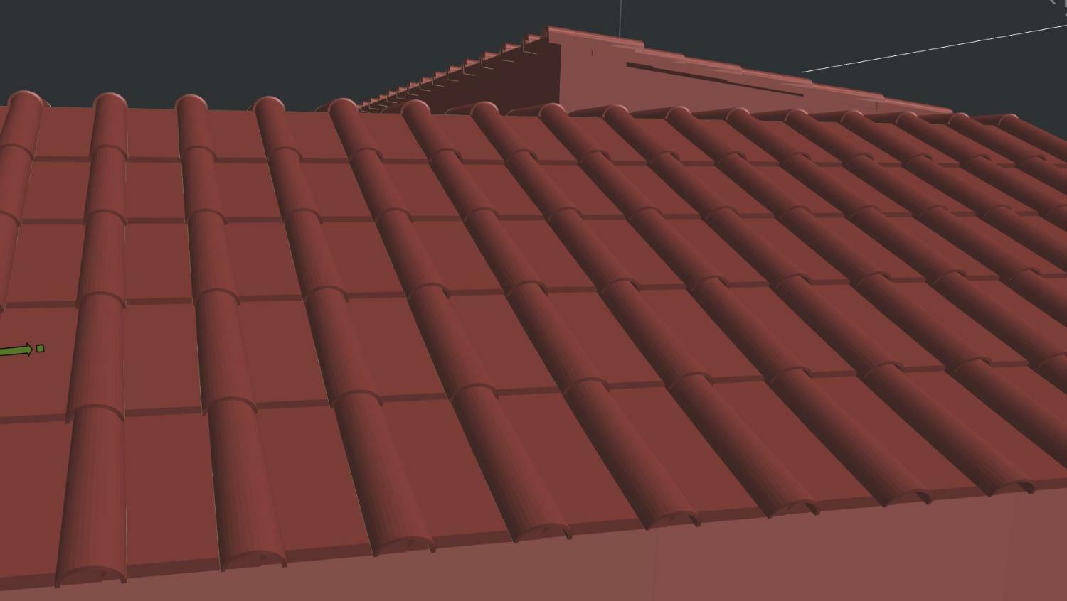

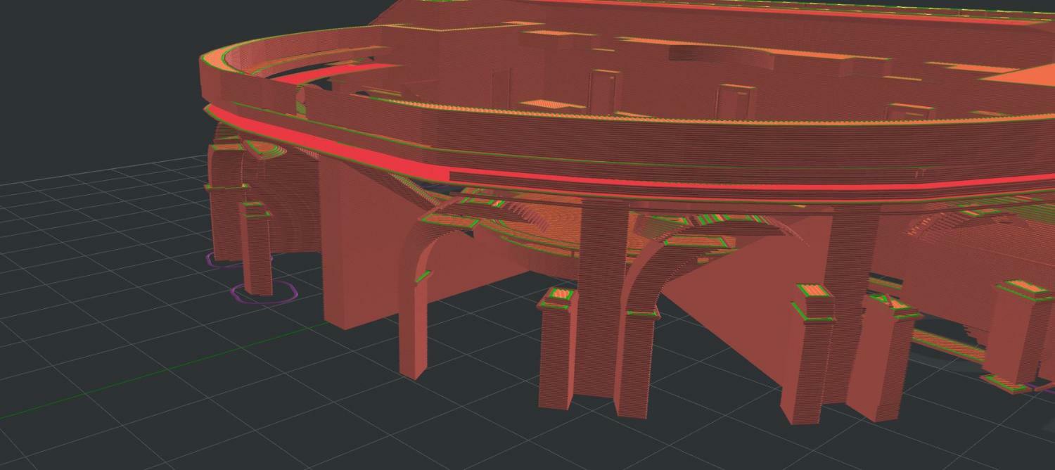

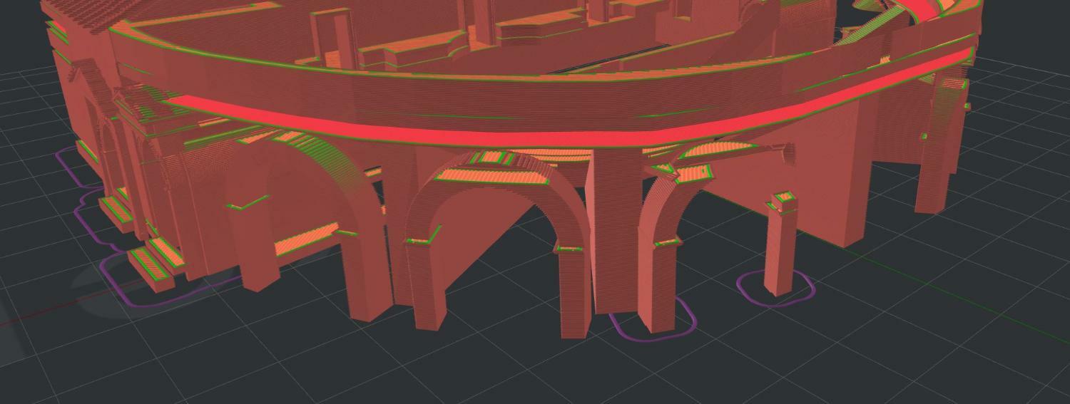

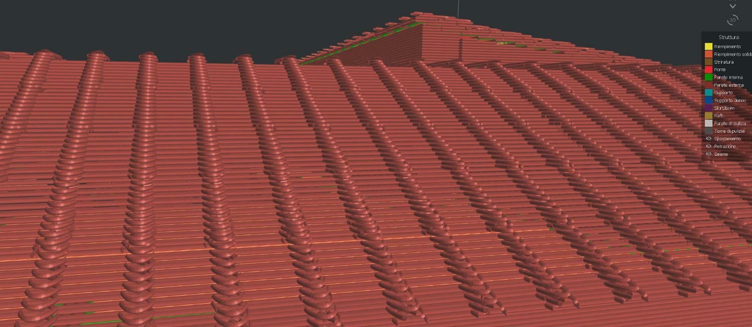

  2. Un saluto a tutti, ho un serio problema di slicing; se stampo cose semplici fatte da me oppure file stl scaricati da internet va tutto bene, ma quando voglio stampare lavori complessi mi succede che lo slicing mi crea molte problematiche con molti strati completamente mancanti, vi allego alcune foto per farvi capire meglio: la prima foto è come immetto il modello stl su ideamaker(ultima versione),(ovviamente ci sono delle cose da sistemare) ma come potete vedere nella seconda e terza foto, mancano completamente alcune parti. anche nello specifico, come le tegole sul tetto, viene un effetto stranissimo. non è la prima volta che mi succede, chiedo aiuto a voi, vi è mai capitato? c'è una soluzione? grazie in anticipo
