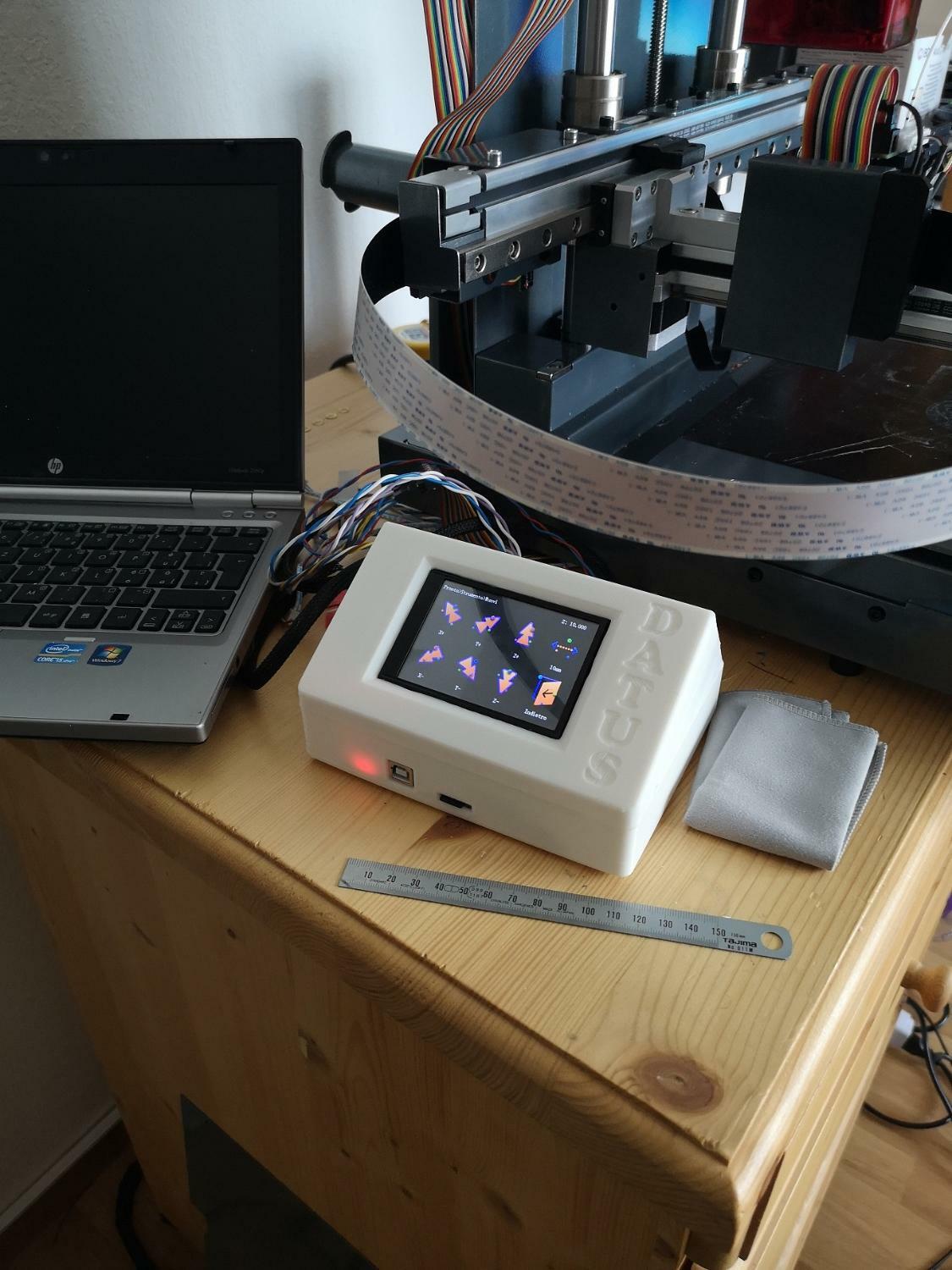

  2. Buongiorno a tutti Per Salvogi e per chi fosse interessato, magari OT in questo tread, ma me lo aveva chiesto nei primi messaggi postati, qui potete vedere il cambio colore, il mio intento ora è di fare anche il mix dei colori, cosa che fino a questo momento non sono riuscito a fare. Il lavoro che ho fatto è togliere la scheda originale, che è non standard e adattare una scheda di commercio.
  3. Diciamo che grazie all' esempio preso da Salvogi sono riuscito a fare un passo avanti, cioè ho compilato qualche cosa e mi ha fatto venire in mente dei parametri che avevo letto giorni fa e che ho integrato e sono andato avanti. Vi aggiorno domani, per ora grazie del vostro aiuto.

  10. Buongiorno a tutti Sto trasformando una stampante di commercio che è un po un fallimento, aveva montata una scheda originale, l' ho sostituita con una Robin Nano 1.2, e devo dire che senza toccare al firmware tutto va quasi bene. La stampante ha un doppio estrusore con solamente una uscita quindi vorrei poter fare il mixin dei due colori, ma qui arriva il problema. Il firmware originale non ha il mixing impostato quindi, dando i comandi nel Gcode non avviene nulla al cambio nuance. Se prendo il firmware originale e lo apro con Marlin, oppure se prendo una versione vergine di Marlin e imposto la scheda etc. etc. ho degli errori in fase di compilazionequando cerco di attivare il mixing estruder. Domando a voi: E possibile attivare ed impostare il mixing extruder da Gcode in linea di comando e salvarlo su eprom, e se si come potrei fare?? Una anima pia che si conosce in Marlin potrebe indicarmi dove faccio l' errore nelle impostazioni di Marlin. un grazie a tutti voi... dimenticavo.... non comprate la Cetus2, consiglio personale, costruitevela
